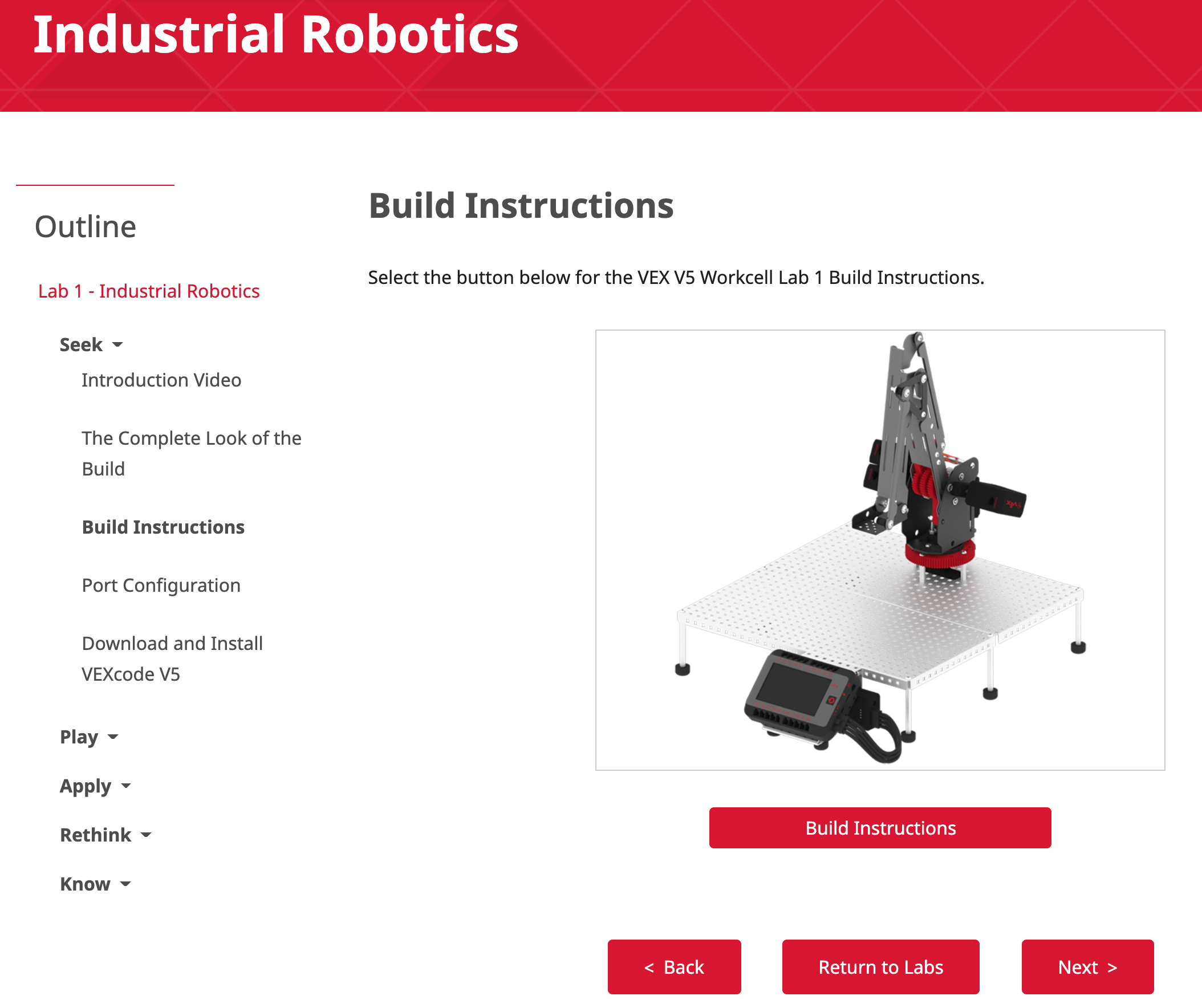

V5 Workcell STEM 實驗室「尋找」部分中的建造說明提供了零件清單和詳細插圖,以指導學習者進行組裝。

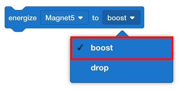

如果您在使用機械手臂拾取磁碟時沒有成功,請確保將 [Energize electromagnet] 區塊設定為「Boost」。 這將打開 V5 電磁體並將其力添加到操縱器中的永久磁鐵上。

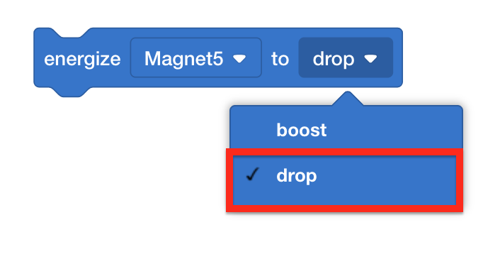

若要放下磁碟,請確保 [Energize electromagnet] 區塊設定為「drop」。 這將導致V5電磁鐵機械手中的電磁場和永久磁鐵的磁場達到平衡。

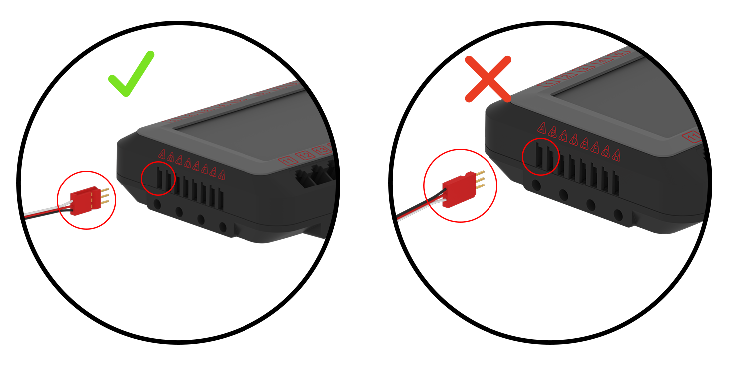

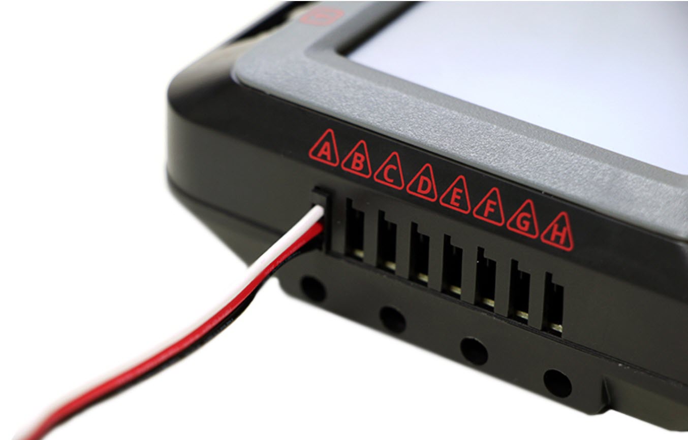

3 線感知器的引腳連接器可能會彎曲和/或錯位。 將它們插入 V5 機器人大腦上的 3 線連接埠時需要小心。 確保連接器完全插入 3 線連接埠。
此圖顯示了在職業和技術教育中設定 V5 工作單元的 3 線連接埠連接的方向,說明了電線的正確放置和對齊。
使用 3 線引腳連接器上的塑膠卡舌,確保將 3 線引腳連接器以正確的方向插入 3 線連接埠。 這些連接埠帶有鍵控,因此您只能以一種方式插入電纜。

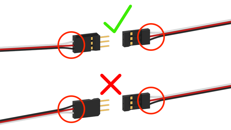

此圖說明了在職業和技術教育中使用 V5 延長電纜設定 V5 工作單元的注意事項。
如果使用 3 線擴展 電纜,則兩條電纜之間的連接將不再存在按鍵方向保護裝置。 需要小心確保 3 線電纜的顏色在相互插入時匹配。

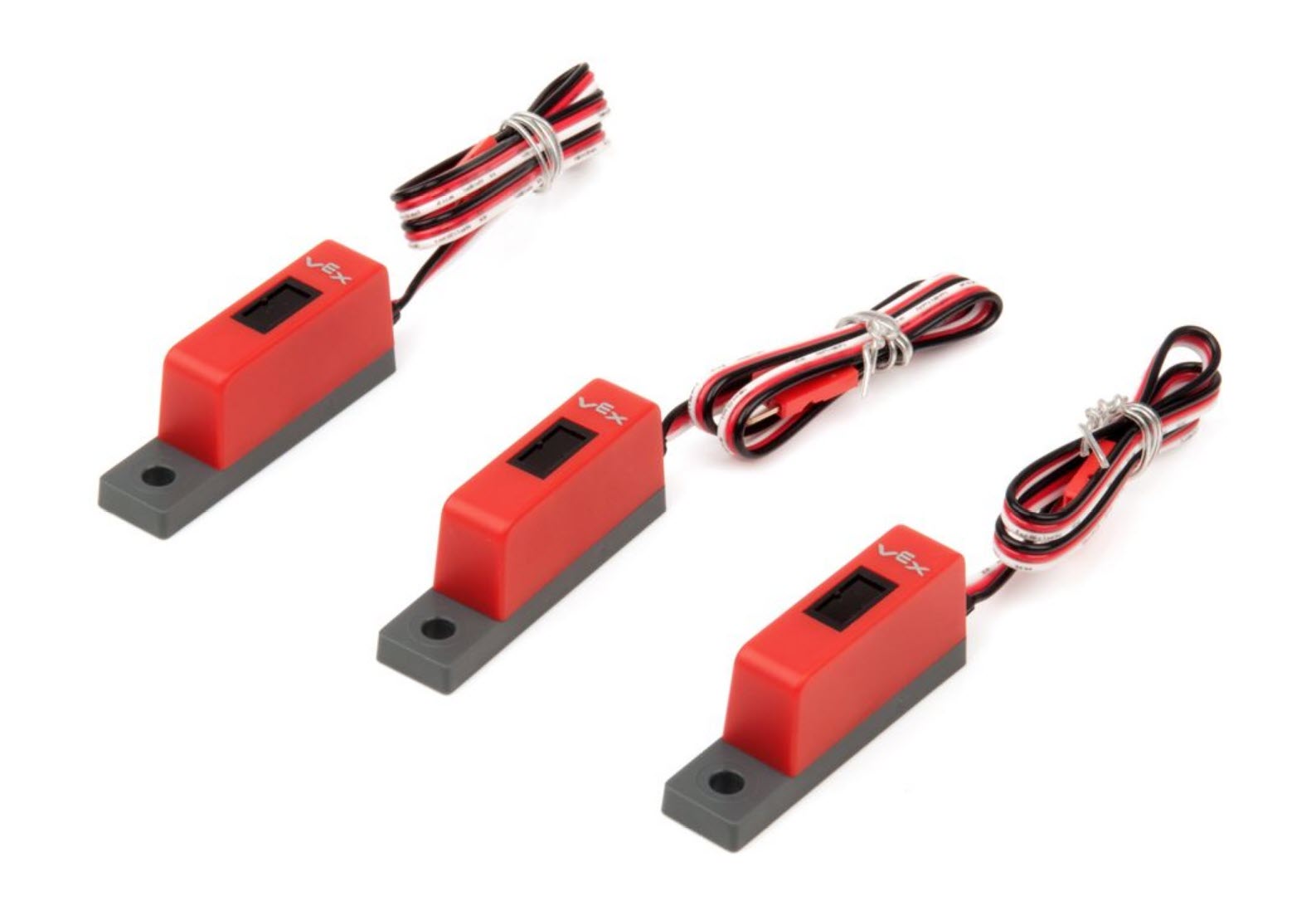

線路追蹤器提示和技巧:
V5 工作單元中的負載感測器設定圖,說明了職業和技術教育應用的連接和組件。

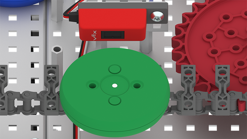

如果您的線路追蹤器未按預期檢測磁碟,則可能需要變更閾值。
該圖顯示了職業和技術教育工作區中 V5 線路追蹤器的設置,說明了感測器的佈置和連接,以實現機器人應用中的最佳性能。
有關如何測量線路追蹤器閾值的信息,請參閱實驗 10 的 播放部分。 有關線路追蹤器的更多信息,請參閱 使用 V5 3 線線路追蹤器 VEX 庫文章。

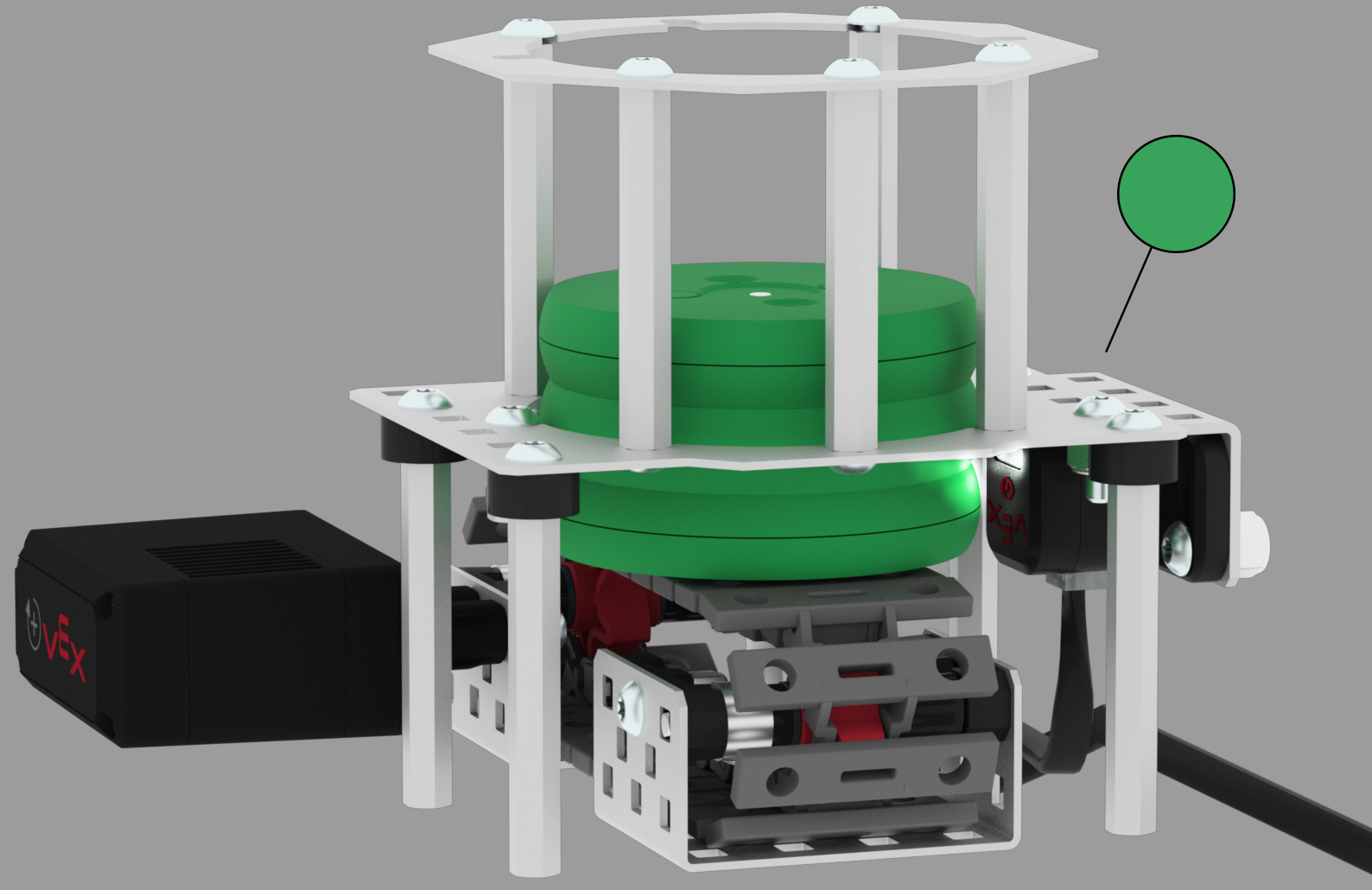

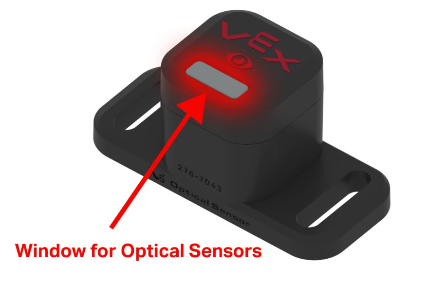

V5 光學感測器提示與技巧:
該圖展示了具有光學感測器檢測組件的 V5 Workcell 的設置,包括用於在 CTE(職業和技術教育)環境中有效整合的標記部件和連接。
如果您的光纖感測器無法正確讀取值,則感測器視窗可能被遮擋。 確保光學感測器的窗口無障礙。

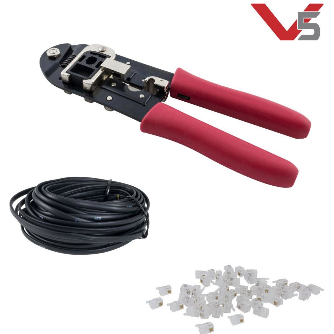

如果您發現 V5 工作單元套件中的 V5 智慧電纜長度不是您想要的長度,您可以自己製作。 要製作您自己的 定制 V5 智慧電纜,請按照 壓接工具 VEX 庫文章中的說明進行操作。 有關電纜的更多信息,請參閱 連接和管理 V5 電纜 VEX 庫文章。
