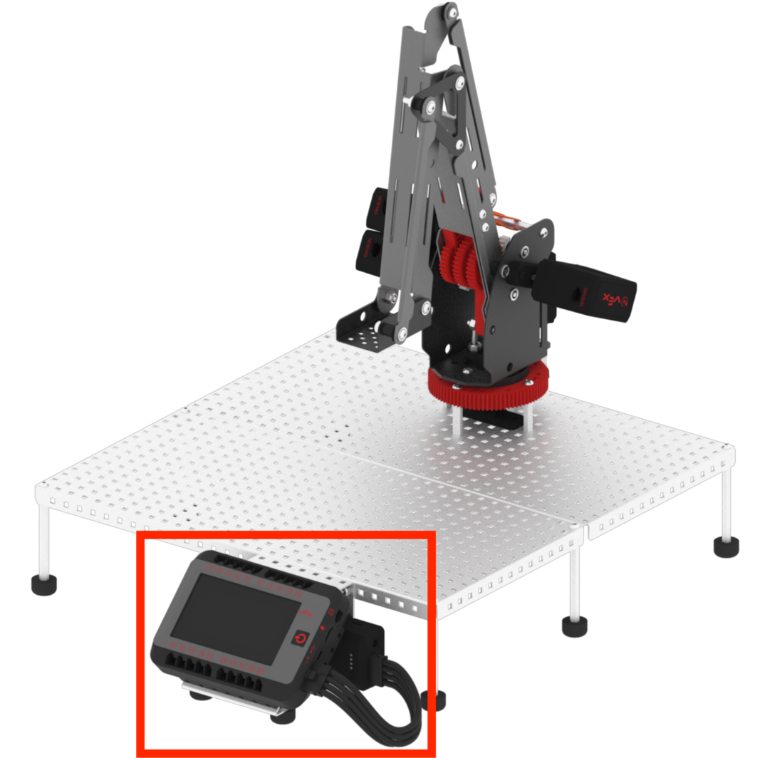

V5 机器人大脑
该图说明了 V5 工作单元的设置,具有大脑和电池配置,用于机器人应用的职业和技术教育。
V5 机器人大脑和 V5 机器人电池作为 V5 工作单元的控制器和电源。
V5 机器人大脑和 V5 机器人电池在 实验室 1:工业机器人中介绍。 VEX 库中提供了丰富的 V5 机器人大脑文章 和 V5 机器人电池文章 以提供有关设备及其功能的更多信息。

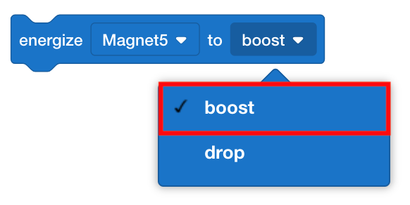

如果您使用机械臂拾取磁盘时没有成功,请确保将 [ 给电磁铁通电 ] 块设置为“增强”。 这将打开 V5 电磁铁并将其力添加到操纵器中的永磁体。

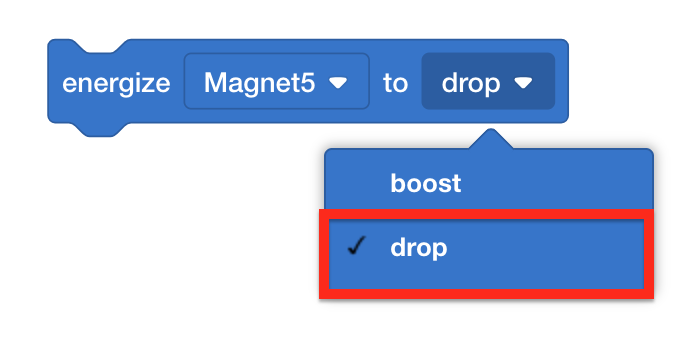

要放下磁盘,请确保 [给电磁铁通电] 块设置为“放下”。 这样就会导致V5电磁铁的电磁场和机械手内的永磁体的磁场达到平衡。

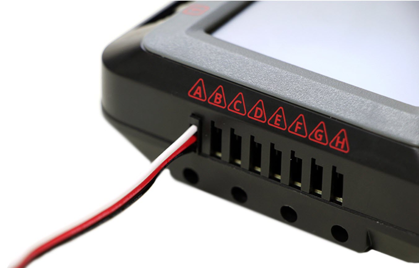

3 线传感器提示和技巧:
该图显示了 V5 Workcell 设置中 3 线端口的连接,说明了职业和技术教育应用的接线配置。

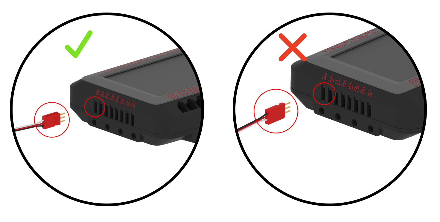

三线传感器的针脚连接器可能会弯曲和/或错位。 将它们插入 V5 机器人大脑上的 3 线端口时需要小心。 确保连接器完全插入三线端口。
该图显示了用于在职业和技术教育中设置 V5 工作单元的 3 线端口连接的方向,说明了电线的正确放置和对齐。
确保 3 线针连接器使用其上的塑料片以正确的方向插入 3 线端口。 这些端口是锁定的,因此您只能以一种方式插入电缆。
图表说明了在职业和技术教育中使用 V5 延长线设置 V5 工作单元时的注意事项。
如果使用 3 线延长线 电缆,则两根电缆之间的连接不再有钥匙方向保护措施。 在将三线电缆插入彼此时,需要小心确保其颜色匹配。

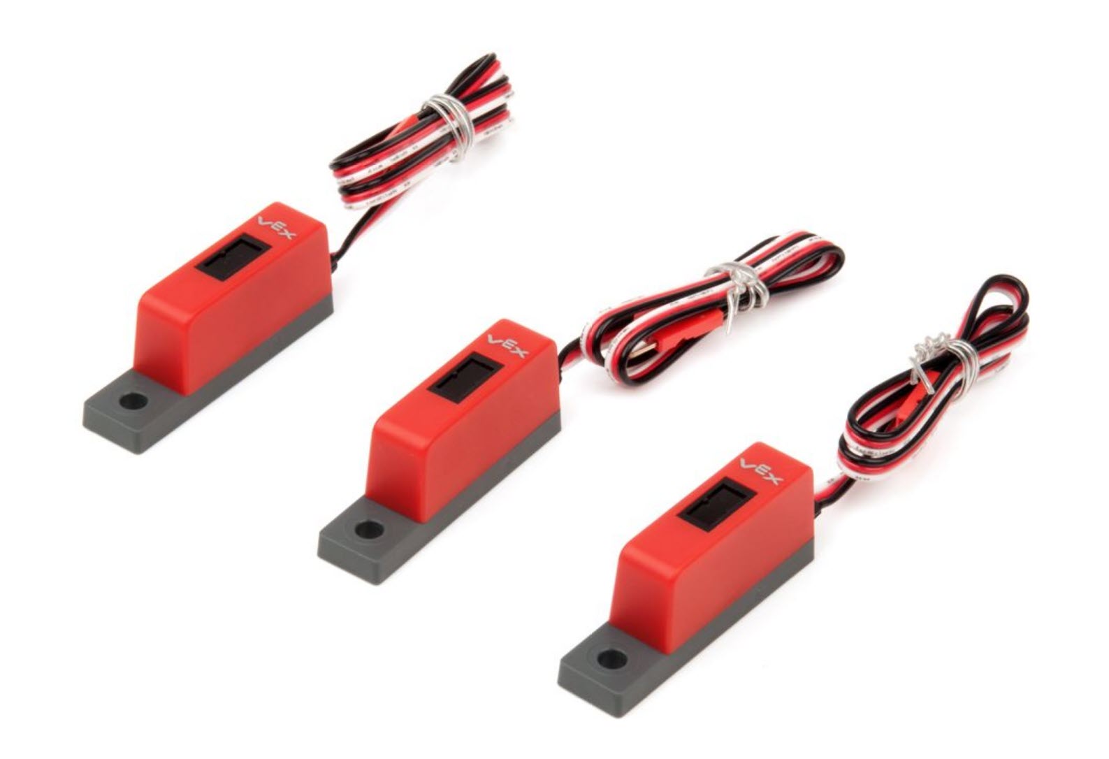

线路追踪器的使用技巧和窍门:
V5 工作单元中的负载传感器设置图,说明了职业和技术教育应用的连接和组件。
如果您的线跟踪器未按预期检测到磁盘,则可能需要更改阈值。
该图展示了职业和技术教育工作区中 V5 线路跟踪器的设置,说明了传感器的排列和连接,以实现机器人应用的最佳性能。
有关如何测量线跟踪器阈值的信息,请参阅实验室 10 的 Play 第部分。 关于线路跟踪器的更多信息可以在本 使用 V5 3 线线路跟踪器 VEX 库文章中找到。

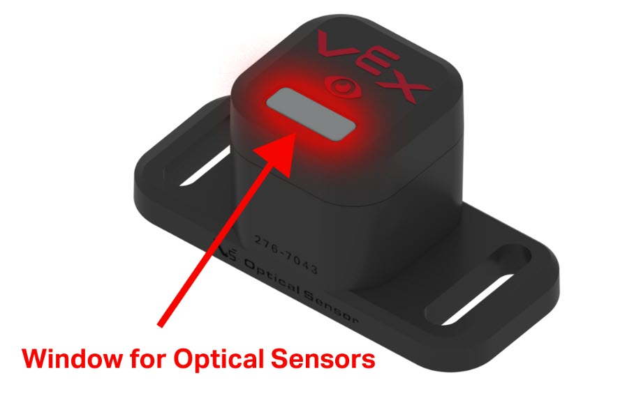

V5 光学传感器使用技巧和窍门:
该图说明了 V5 工作单元的设置,其中包含光学传感器检测组件,包括标记的零件和连接,以便在 CTE(职业和技术教育)环境中有效集成。
如果您的光学传感器无法正确读取值,则传感器窗口可能被阻挡。 确保光学传感器的窗口畅通无阻。
V5 工作单元设置展示了包括机器人、传感器和工作站在内的各种组件,说明了职业和技术教育的配置。
有关 V5 光学传感器的更多信息,请参阅本文 使用 V5 光学传感器 VEX 库文章。

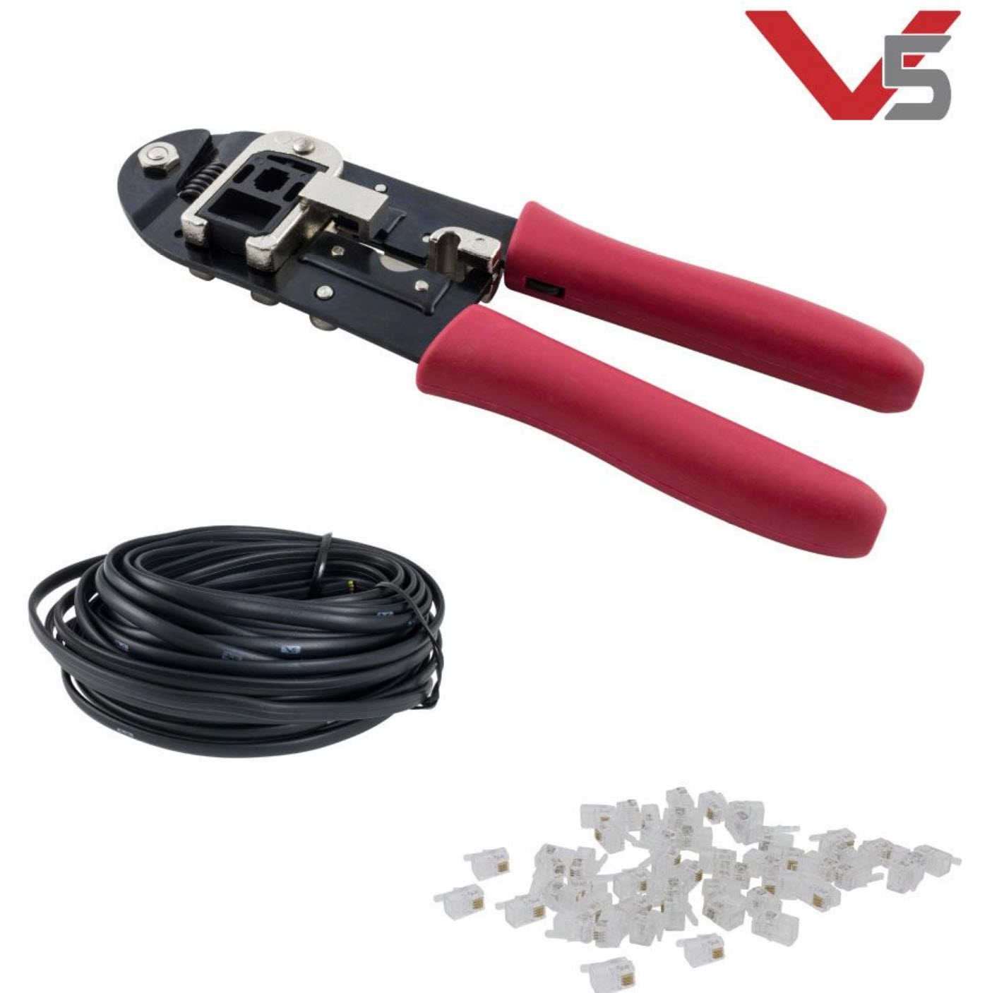

V5 智能电缆使用技巧:
用于职业和技术教育中 V5 工作单元设置的智能电缆套件,具有各种电缆和连接器,方便访问和安装。
如果您发现 V5 Workcell Kit 中附带的 V5 智能电缆的长度不符合您的要求,您可以自行制作。 要制作您自己的 定制 V5 智能电缆,请按照 压接工具 VEX 库文章中的说明进行操作。 有关电缆的更多信息,请参阅 连接和管理 V5 电缆 VEX 库文章。
