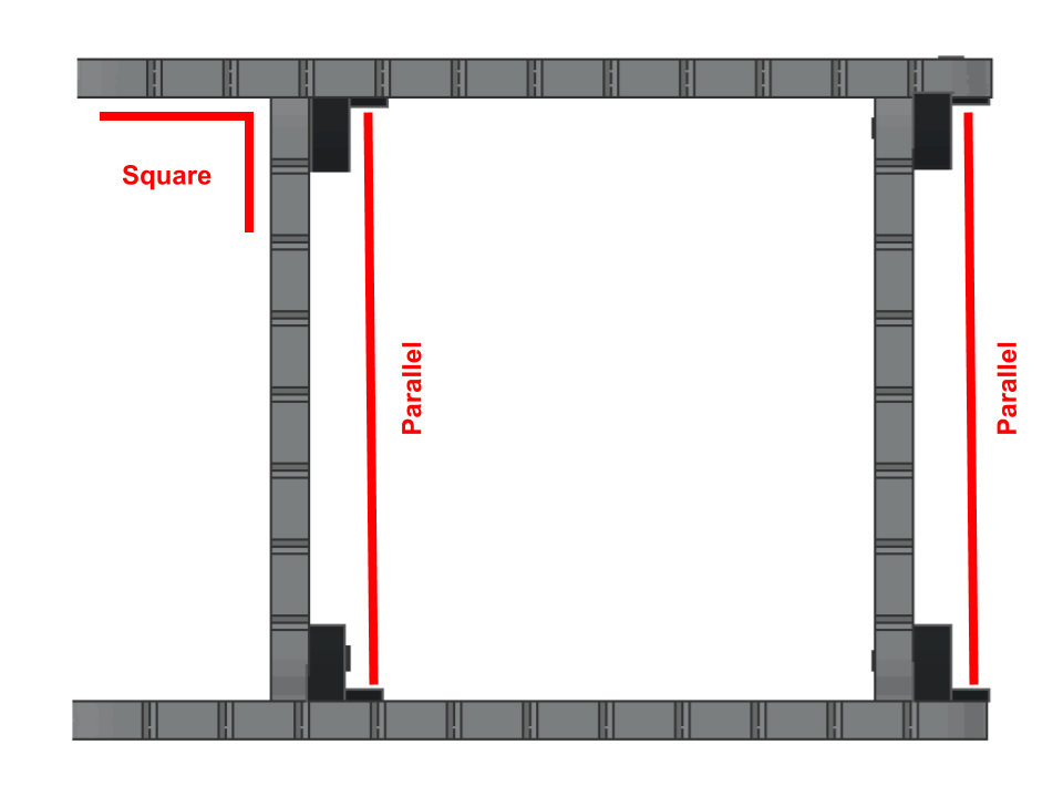

节距 是两个连续对应点之间的距离。 使用 VEX 塑料结构系统,这是三维网格系统中的一个单元。 所有普通安装孔的间距均为 1x(12.7 毫米/0.5 英寸)。 轴、支座、角连接器、梁和板的尺寸为节距的整数倍。
这使得结构件可以被称为“孔数”。 使用此方法,1x12 梁的宽度为 1 个孔,长度为 12 个孔。 2x 梁和板在网格孔组之间有一排中心孔。 这些孔偏移 1⁄2 个孔,可提供多种额外的装配选项。 当遵循一组 VEX 构建指令时,密切关注孔的数量对于成功至关重要。 创建自定义机器人组件时,计算孔的数量可以确保结构平行并具有方角。
