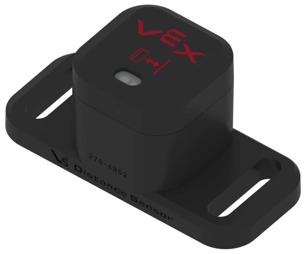

Cảm biến khoảng cách là một trong những cảm biến mạnh mẽ được thiết kế để tích hợp hoàn toàn với nền tảng robot EXP. Cảm biến này sử dụng xung ánh sáng laser an toàn trong lớp học để đo khoảng cách từ mặt trước của cảm biến đến vật thể.
Bộ cảm biến khoảng cách VEX.

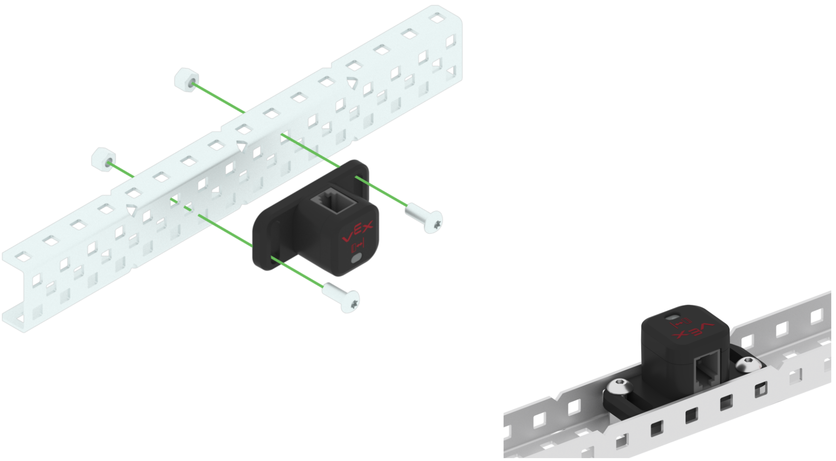

Sơ đồ cảm biến khoảng cách được gắn vào bộ phận hỗ trợ bằng hai vít.
Mặt sau của vỏ cảm biến có năm lỗ để mang lại sự linh hoạt khi gắn cảm biến vào robot.

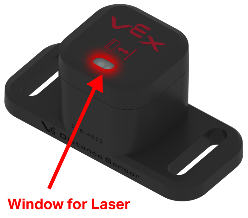

Bộ cảm biến khoảng cách có cửa sổ cảm biến được đánh dấu. Cửa sổ được đặt hơi lõm vào phía trước của cảm biến. Nhãn có ghi Window for Laser.
Trên mặt cảm biến có một cửa sổ nhỏ nơi chùm tia laser được phát ra và sau đó được nhận để đo khoảng cách.

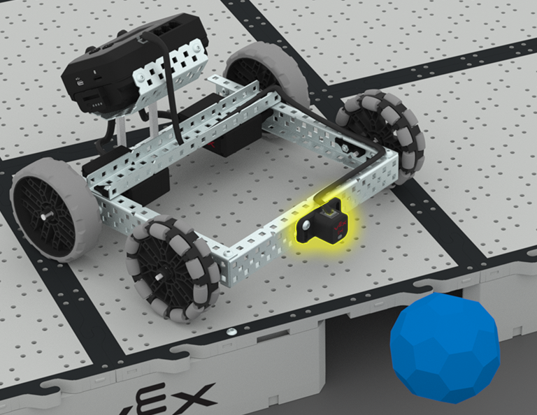

Vị trí
Bản dựng BaseBot có Cảm biến khoảng cách được gắn vào, được đánh dấu và hướng về phía trước robot.
Vị trí của Cảm biến khoảng cách là rất quan trọng để có được số đọc chính xác.
Đảm bảo không có cấu trúc nào trên robot ở phía trước cửa sổ cảm biến nhỏ trên mặt cảm biến.
Cần có một đường dẫn rõ ràng phía trước cảm biến giữa bất kỳ vật thể nào được đo và cảm biến.

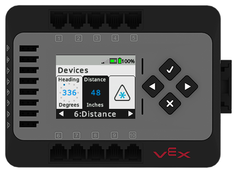

Màn hình não được hiển thị trong menu Thiết bị với thiết bị Cảm biến khoảng cách được chọn.
Sẽ rất hữu ích khi sử dụng màn hình Thiết bị trên EXP Brain để xem thông tin mà Cảm biến khoảng cách đang báo cáo.
Từ Bảng điều khiển cảm biến, bảng điều khiển Cảm biến khoảng cách sẽ báo cáo khoảng cách của vật thể gần nhất tính bằng inch hoặc cm.
Có thể thay đổi đơn vị bằng cách chọn nút Kiểm tra trên Brain để chuyển đổi giữa inch và cm.

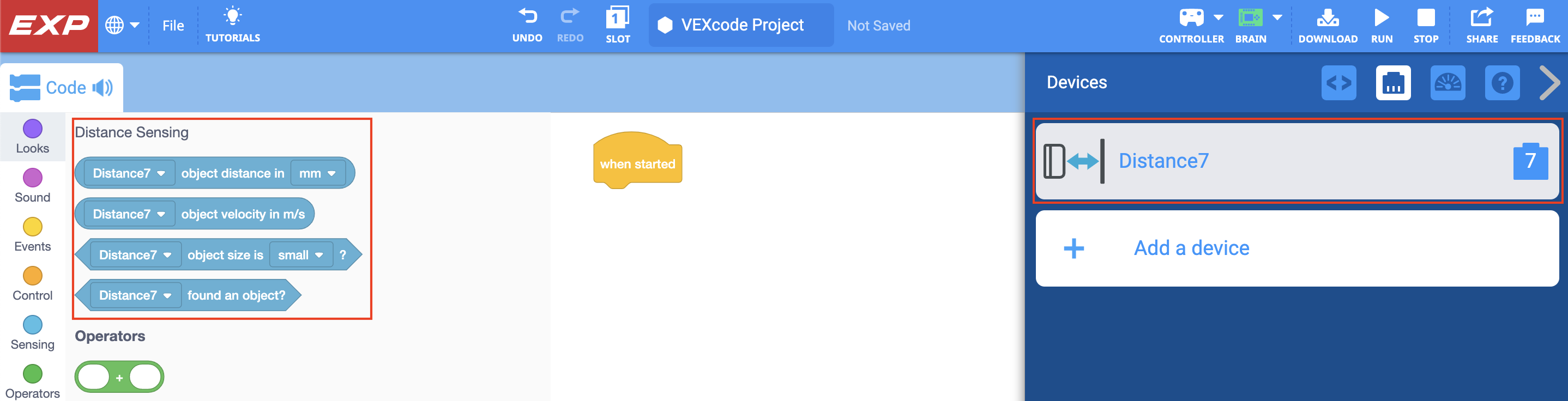

Thêm cảm biến khoảng cách làm thiết bị trong VEXcode EXP
Bất cứ khi nào cảm biến được sử dụng với ngôn ngữ lập trình, nó cần được cấu hình trong ngôn ngữ đó.
Menu Thiết bị EXP VEXcode sau khi nút Thêm thiết bị được chọn. Tùy chọn Khoảng cách được tô sáng.
Với VEXcode EXP, điều này được thực hiện bằng cách sử dụng tính năng 'Thêm thiết bị' từ cửa sổ Thiết bị.
Để thêm Cảm biến khoảng cách vào cấu hình, hãy làm theo các bước trong bài viết này.
Ảnh chụp màn hình VEXcode EXP khi menu Thiết bị đang mở. Cảm biến khoảng cách được kết nối sẽ được liệt kê và đánh dấu trong menu Thiết bị. Hộp công cụ của các khối đang mở và danh mục Cảm biến khoảng cách của các khối được tô sáng.
Sau khi Cảm biến khoảng cách được thêm vào dự án của bạn, một bộ khối cảm biến mới sẽ khả dụng.
Để biết thêm thông tin về các khối từ danh mục 'Cảm biến' liên quan đến Cảm biến khoảng cách, hãy xem thông tin Trợ giúp (dự ánKhối).

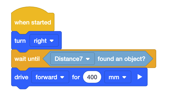

Phát hiện một đối tượng
VEXcode EXP là khối dự án sử dụng Cảm biến khoảng cách để tìm vật thể và sau đó lái xe về phía vật thể đó. Dự án có nội dung: Khi bắt đầu, rẽ phải, đợi cho đến khi Distance7 tìm thấy một vật thể, sau đó lái về phía trước 400mm.
Tính năng này cho phép robot của bạn phát hiện một vật thể khi nó nằm trong phạm vi của Cảm biến khoảng cách. Cảm biến khoảng cách sẽ báo cáo một vật thể được tìm thấy khi nó cách xa khoảng dưới 1000mm.
Dự án ví dụ hiển thị bên trái được sử dụng để mã hóa rô-bốt có Cảm biến khoảng cách được gắn ở phía trước để quay cho đến khi phát hiện được một vật thể, chẳng hạn như khối lập phương, rồi lái về phía trước sau khi cảm biến phát hiện được vật thể đó.

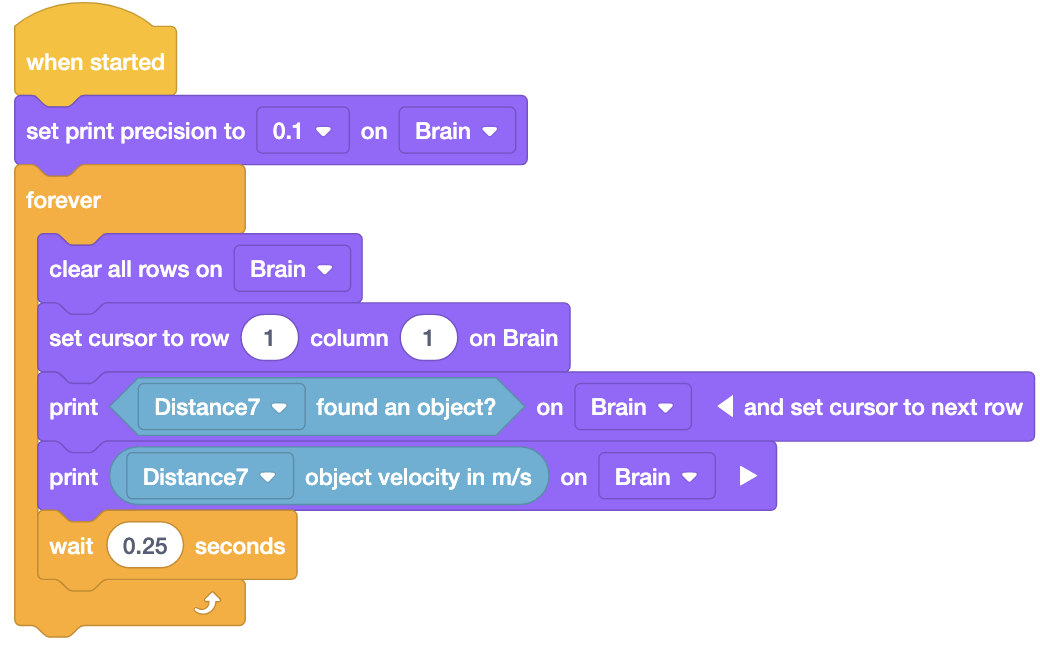

Khối VEXcode EXP là khối dự án sử dụng Cảm biến khoảng cách và khối In để báo cáo trực tiếp vận tốc của vật thể. Dự án có nội dung Khi bắt đầu, hãy đặt độ chính xác in thành 0,1 trên Brain. Tiếp theo là vòng lặp Forever với 5 khối bên trong. 5 khối đọc Xóa tất cả các hàng trên Brain, đặt con trỏ đến hàng 1 cột 1 trên Brain, in Distance7 tìm thấy một vật thể trên Brain và đặt con trỏ đến hàng tiếp theo, in Distance7 vận tốc vật thể theo m/s trên Brain và cuối cùng đợi 0,25 giây.
Tính năng này cung cấp phép đo vận tốc tính bằng mét trên giây đối với một vật thể tiếp cận cảm biến hoặc cảm biến tiếp cận một vật thể.
Để quan sát vận tốc thay đổi khi có vật đến gần, có thể sử dụng ví dụ bên trái. Trong dự án này, thông tin sẽ được in ra màn hình của Brain. Brain sẽ in khi Cảm biến khoảng cách phát hiện một vật thể và vận tốc của vật thể đó tính bằng mét/giây. Để thấy chính xác hơn những con số thay đổi đó, độ chính xác khi in được đặt thành 0,1.
Kiểm tra dự án này bằng cách di chuyển một khối lập phương lại gần và ra xa cảm biến. Khi vật thể và/hoặc cảm biến chuyển động ra xa nhau, giá trị vận tốc sẽ âm.

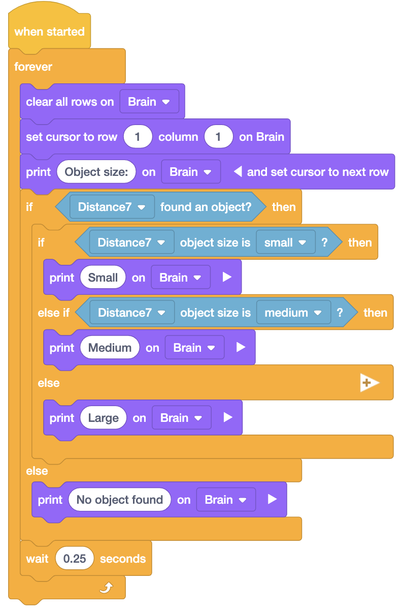

Xác định kích thước tương đối của đối tượng
Khối VEXcode EXP là khối dự án sử dụng Cảm biến khoảng cách và khối In để báo cáo trực tiếp kích thước của đối tượng. Dự án bao gồm khối Khi bắt đầu theo sau là vòng lặp Mãi mãi chứa 13 lệnh. Ba lệnh đầu tiên trong vòng lặp Forever là Xóa tất cả các hàng trên Brain, đặt con trỏ đến hàng 1 cột 1 trên Brain và in Kích thước đối tượng trên Brain và đặt con trỏ đến hàng tiếp theo. Tiếp theo là khối If có nội dung Nếu Distance7 tìm thấy một Đối tượng? Bên trong khối If đầu tiên này có khối thứ hai được kết nối với câu lệnh if Else và câu lệnh Else. Các câu lệnh If bên trong này cùng nhau đọc là Nếu kích thước đối tượng Distance7 nhỏ thì in Small trên Brain, ngược lại nếu kích thước đối tượng Distance7 trung bình thì in Medium trên Brain và ngược lại thì in Large trên Brain. Khối If đầu tiên được theo sau bởi câu lệnh Else có nội dung else print Không tìm thấy đối tượng nào trên Brain. Cuối cùng, bên ngoài cả hai câu lệnh If đều có một khối Wait có nội dung là Wait 0,25 giây.
Tính năng này cho phép rô-bốt của bạn xác định vật thể nhỏ, trung bình hoặc lớn tùy thuộc vào kết quả đọc của cảm biến.
Ví dụ bên trái này sử dụng các khối [If then else] và [Print] để in kích thước tương đối của một đối tượng trên Brain. Đặt nhiều đồ vật khác nhau trước cảm biến và xem số liệu trên màn hình của Brain để nhận dạng kích thước theo thời gian thực.
Để xác định kích thước tương đối của vật thể, cảm biến sử dụng thông tin về lượng ánh sáng phản xạ trở lại cảm biến. Các đối tượng nên được đặt cách cảm biến từ 100mm đến 300mm (khoảng 4-12 inch) để có được kích thước thể hiện chính xác nhất.
