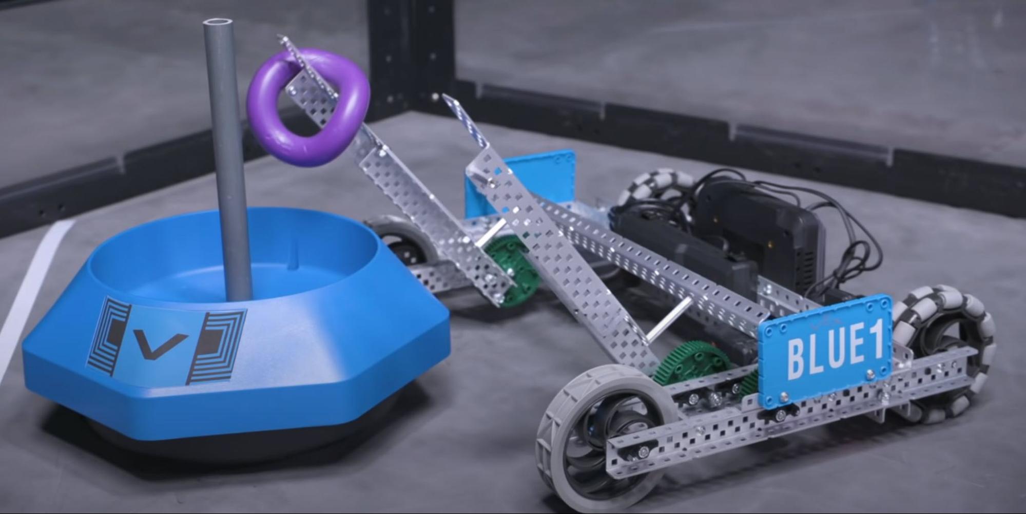

Hình ảnh cho thấy Moby Hero Bot ghi điểm bằng cách đưa chiếc nhẫn Preload vào khung thành di động trên sân chơi.
Ghi các vòng tải trước vào mục tiêu trên thiết bị di động.
Mỗi bên của Moby's Forks có thể chứa tối đa hai chiếc Nhẫn, điều này mang lại nhiều khả năng để xử lý cả ba chiếc Nhẫn tải trước.

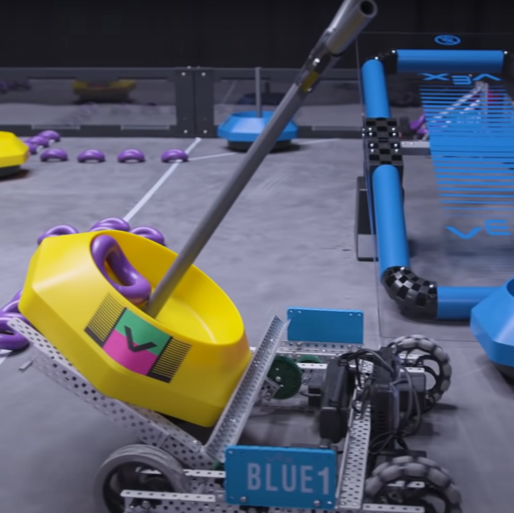

Hình ảnh cho thấy Moby Hero Bot đang dùng càng nâng của mình để nhặt một Mobile Goal.
Nâng các Mục tiêu Di động và di chuyển chúng vào Khu vực Nhà Liên minh.
Nĩa có thể được hạ xuống để trượt dưới các cạnh của Mục tiêu di động. Sau đó, Fork có thể nâng và nhặt Mục tiêu Di động để đưa vào Khu vực Nhà Liên minh.

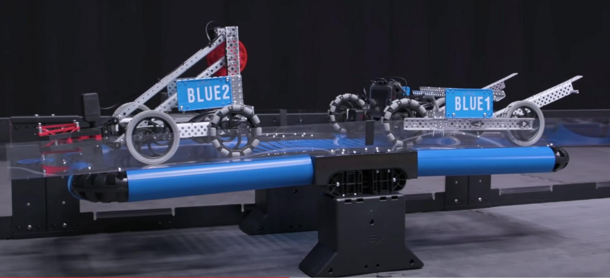

Hai robot thuộc đội xanh được hiển thị trên đỉnh của Nền tảng Liên minh màu xanh.
Nâng robot của bạn trên Nền tảng Liên minh bằng cách lái xe trên nền tảng cho đến khi nó được cân bằng.
Moby's Forks có thể được sử dụng để hạ thấp Nền tảng Liên minh khi nó được cân bằng. Điều này sẽ cho phép Moby lái xe lên nền tảng.

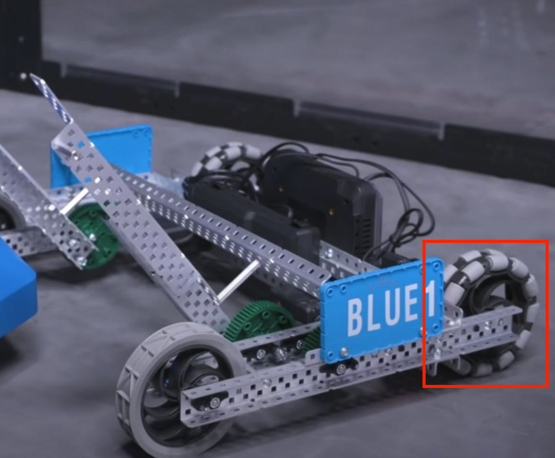

Hình ảnh chiếc Moby được xây dựng trên bản đồ trò chơi, với hai bánh xe dẫn động đa hướng được làm nổi bật.
Bánh xe dẫn động là loại bánh xe định hướng Omni.
Bánh xe định hướng Omni có các con lăn xung quanh chu vi của bánh xe cho phép bánh xe lăn theo hai hướng - tiến/lùi và sang một bên.
Bánh xe định hướng Omni sẽ cho phép robot quay dễ dàng. Moby xoay quanh tâm của các càng để giúp việc căn chỉnh hướng tới các mục tiêu di động dễ dàng hơn, như được minh họa trong hoạt hình này.

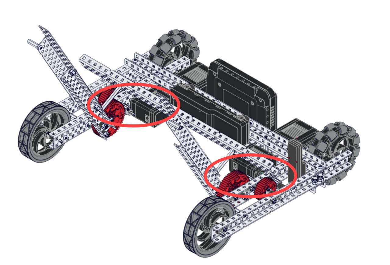

Bộ nâng 2 động cơ tỷ số truyền phức hợp dành cho càng nâng
Hình ảnh góc nhìn nghiêng của cấu trúc Moby, làm nổi bật hai cơ chế tỷ số truyền phức hợp.
Bất cứ ai đã từng cố gắng nhặt một cây chổi bằng cách giữ vào phần cuối của cán chổi đều đã trải qua mô-men xoắn quay.
Với các khung thành di động có trọng lượng từ 1520 gam đến 1810 gam, tùy thuộc vào khung thành, cần một lượng lớn mô-men quay để nâng Mục tiêu di động bằng Nĩa.
Mô-men xoắn này được tạo ra bằng cách sử dụng tỷ số truyền hỗn hợp.
Ảnh cận cảnh tỷ số truyền phức hợp trên chiếc Moby. Tỷ số truyền đầu tiên được làm nổi bật, cho thấy một động cơ đang dẫn động một bánh răng 12 răng, bánh răng này lại đang dẫn động một bánh răng 36 răng.
Trục thứ nhất có bánh răng dẫn động 12 răng được dẫn động bằng động cơ.
Trục thứ hai có bánh răng dẫn động 36 răng.
Bánh răng 12 răng này thành bánh răng 36 răng mang lại tỷ số truyền 3:1.
Trục thứ hai quay với tốc độ bằng 1/3 tốc độ động cơ, tuy nhiên nó có mômen quay gấp 3 lần.

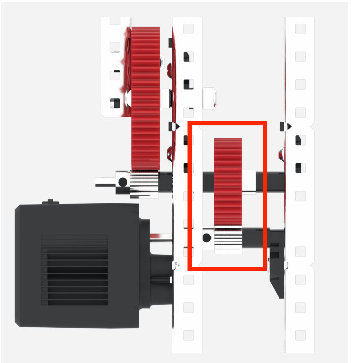

Ảnh cận cảnh tỷ số truyền phức hợp trên chiếc Moby. Tỷ số truyền của bánh răng thứ hai được làm nổi bật, và nó cho thấy bánh răng 36 răng trước đó được nối với bánh răng 12 răng, bánh răng này lại dẫn động bánh răng 60 răng.
Trục thứ hai cũng có một bánh răng 12 răng trở thành bánh răng dẫn động.
Trục thứ ba (vít) có bánh răng dẫn động 60 răng được gắn trực tiếp vào Phuộc.
Bánh răng 12 răng này thành bánh răng 60 răng mang lại tỷ số truyền 5:1.
Kết hợp hai tỷ số truyền 3:1 và 5:1 tạo thành tỷ số truyền hỗn hợp 15:1
Moby có hai động cơ trong một nhóm động cơ và cả hai đều có tỷ số truyền hỗn hợp 15:1 giữa động cơ và Phuộc. Với tốc độ gần gấp 15 lần mô-men quay của hai động cơ, điều này cung cấp nhiều mô-men quay để thực hiện bất kỳ Mục tiêu di động nào trên sân.

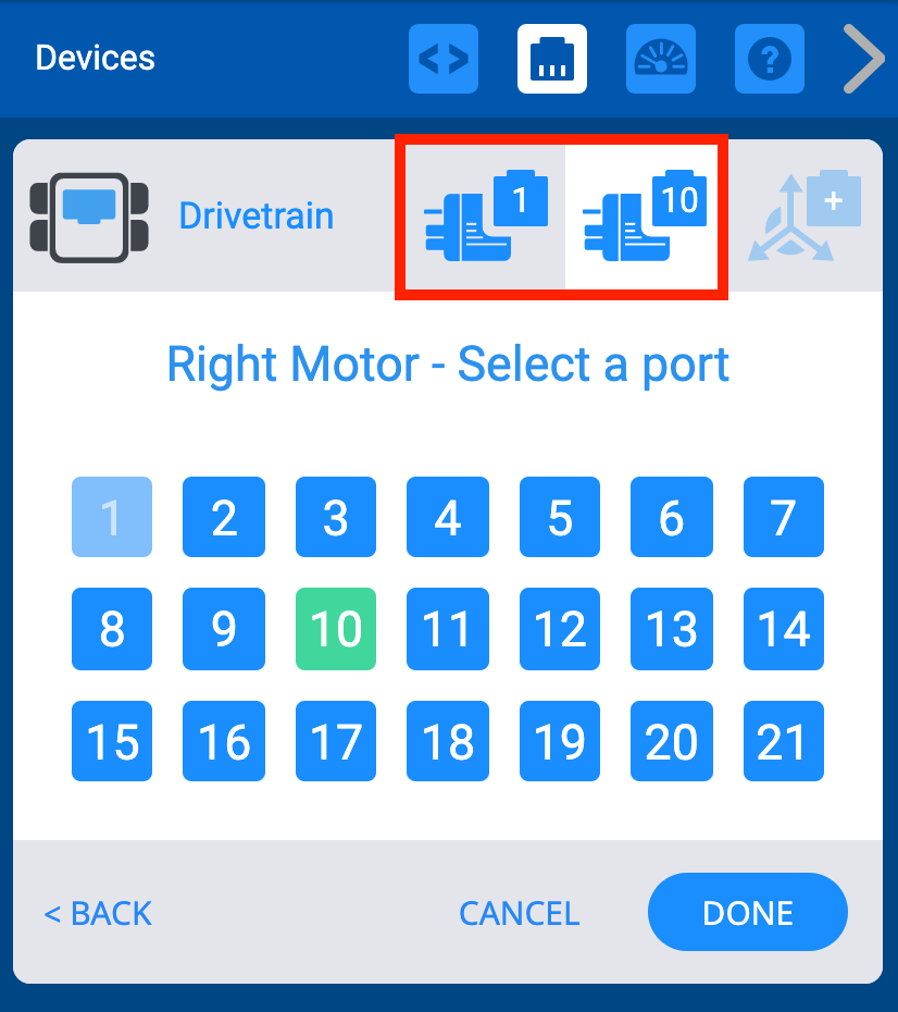

Menu cấu hình hệ thống truyền động của thiết bị VEXcode V5 với các tùy chọn Smart Port được đánh dấu để có thể thay đổi cho phù hợp với động cơ hệ thống truyền động của robot Moby. Động cơ bên trái nên được kết nối với Cổng 1 và động cơ bên phải nên được kết nối với Cổng 10.
Thực hiện theo các bước trong bài viết này từ Thư viện VEXđể biết thông tin chung về cách cấu hình hệ thống truyền động 2 động cơ.
Để định cấu hình hệ thống truyền động 2 động cơ cụ thể của Moby, hãy chọn cổng 1 cho động cơ bên trái và cổng 10 cho động cơ bên phải.

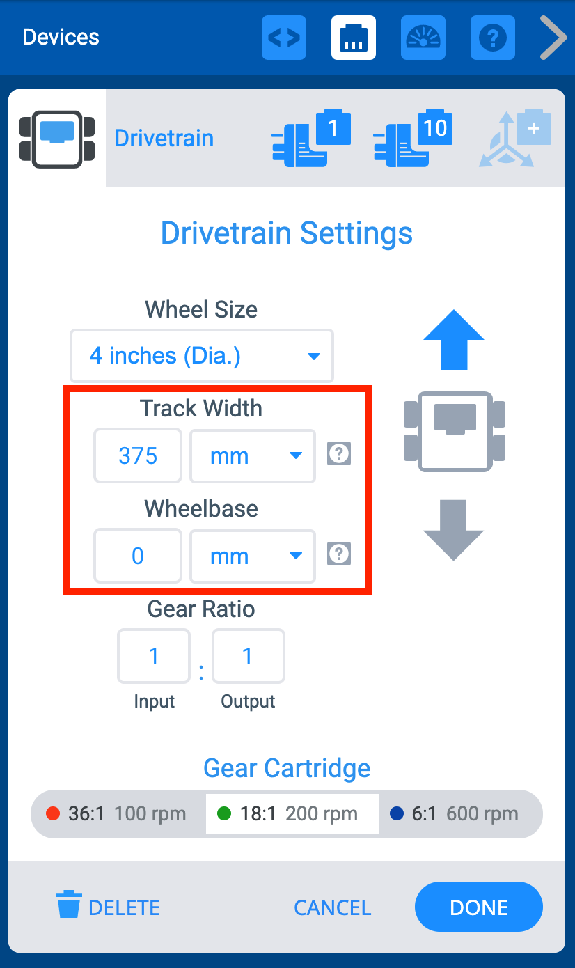

Menu cấu hình hệ thống truyền động của thiết bị VEXcode V5 với tùy chọn Chiều rộng rãnh được tô sáng và thay đổi thành 375mm để phù hợp với chiều rộng rãnh của robot Fling.
Để đảm bảo cài đặt được điều chỉnh theo kích thước vật lý của Moby:
  • thay đổi chiều rộng rãnh từ 295 mm thành 375 mm.
  • thay đổi chiều dài cơ sở từ 40 mm thành 0 mm.
Lưu ý: hệ dẫn động 2 bánh chỉ có một trục dẫn động ở mỗi bên của robot nên sẽ có chiều dài cơ sở là 0 mm.
Để biết thêm thông tin về chiều rộng đường ray và chiều dài cơ sở, xem bài viết này từ Thư viện VEX.

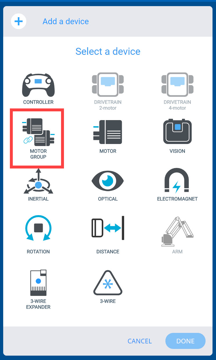

Menu Thiết bị VEXcode V5 sau khi nút Thêm thiết bị đã được chọn. Tùy chọn Nhóm Động cơ được đánh dấu nổi bật.
Thực hiện các bước trong bài viết này từ Thư viện VEXđể biết thông tin chung về cách cấu hình Nhóm động cơ.

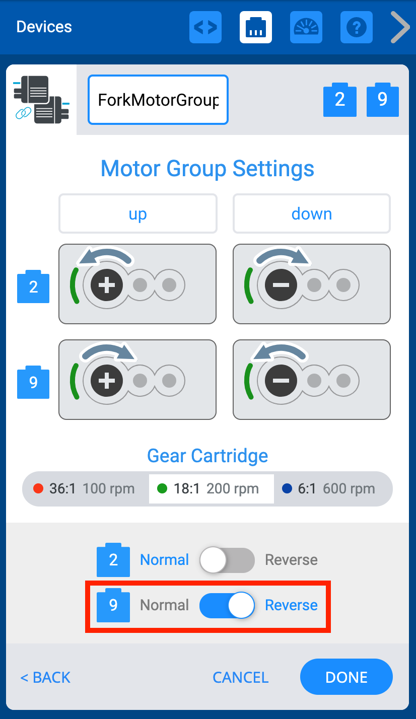

Để định cấu hình nhóm động cơ cho Moby's Forks, chọn cổng 2 cho Động cơ A và cổng 9 cho Động cơ B.
Cửa sổ Thiết bị VEXcode V5 hiển thị menu Cài đặt Nhóm Động cơ. Bên dưới, tùy chọn Động cơ đảo chiều được chọn và tô sáng. Các nút này có thể được sử dụng để đảo chiều một động cơ trong nhóm động cơ, hoặc cả hai. Trong ví dụ này, chỉ có động cơ ở Cổng 9 được đảo chiều.
Để đảm bảo các động cơ Moby's Fork cùng dẫn động đúng hướng trong nhóm động cơ, hãy chuyển động cơ cổng 9 sang chế độ đảo ngược.

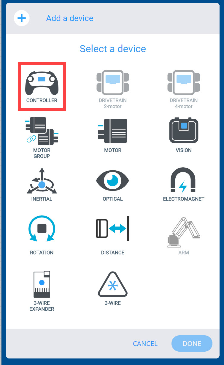

Định cấu hình Bộ điều khiển của Moby
Menu Thiết bị VEXcode V5 sau khi nút Thêm thiết bị đã được chọn. Tùy chọn "Bộ điều khiển" được tô sáng.
Bộ điều khiển V5 có thể được cấu hình để điều khiển Moby cũng như điều khiển Fork.
Thực hiện theo các bước trong bài viết này từ Thư viện VEXđể biết thông tin chung về cách cấu hình bộ điều khiển.

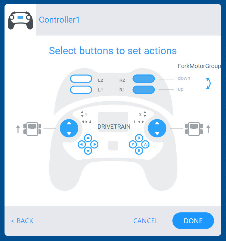

Menu thiết bị VEXcode V5 với tùy chọn Bộ điều khiển được mở, cho phép thay đổi các thiết lập điều khiển. Các cần điều khiển được thiết lập ở cấu hình Tank Drive, và các nút vai phải được thiết lập để điều khiển nhóm động cơ càng nâng.
Bất kỳ nhóm nút nào trên bộ điều khiển đều có thể được sử dụng để điều khiển Moby's Fork.
Lưu ý: Moby's Fork phải được cấu hình trước khi cấu hình bộ điều khiển.
