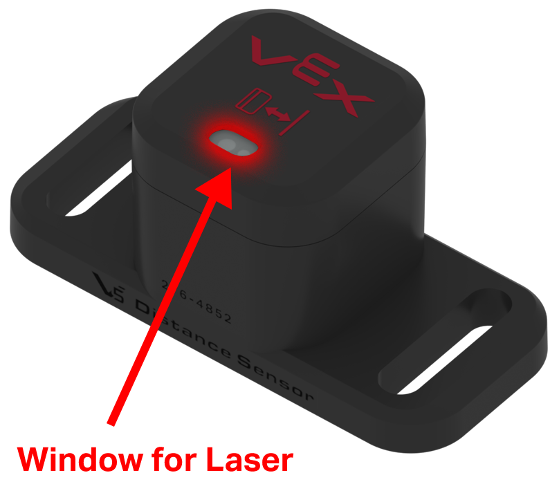

Cảm biến khoảng cách V5 được hiển thị với cửa sổ để tia laser được đánh dấu và dán nhãn.
Trên mặt cảm biến có một cửa sổ nhỏ nơi chùm tia laser được phát ra và sau đó được nhận để đo khoảng cách.

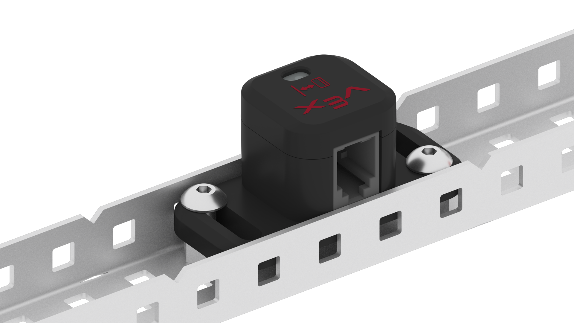

Cảm biến khoảng cách V5 được lồng vào nhau và gắn vào bộ phận Kênh C V5 bằng hai vít và hai bộ phận cách điện 1/4 inch.
Chiều rộng của Cảm biến khoảng cách cho phép nó được lồng vào một đoạn Kênh C.
Lưu ý: cần sử dụng chốt cách điện 1/4 inch (275 - 1013) hoặc miếng đệm nhựa 8 mm (276-2019) cho phụ kiện này để tạo khoảng trống cho Cổng thông minh V5.

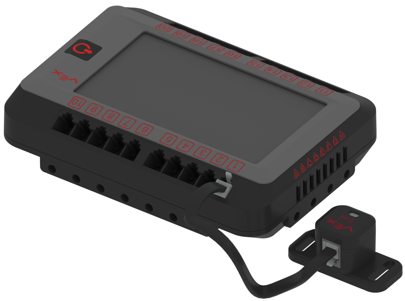

Cảm biến khoảng cách V5 được hiển thị kết nối với V5 Brain bằng Cáp thông minh.
Để Cảm biến khoảng cách hoạt động với Bộ não robot V5, Cổng thông minh V5 của cảm biến và Cổng thông minh của Bộ não robot V5 cần được kết nối với Cáp thông minh V5. Cảm biến khoảng cách sẽ hoạt động với bất kỳ cổng nào trong số 21 cổng thông minh trên Bộ não robot V5. Khi kết nối Cáp thông minh V5 với các cổng, hãy đảm bảo đầu nối của cáp được cắm hoàn toàn vào cổng và mấu khóa của đầu nối được cắm hoàn toàn.

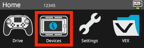

    Màn hình Brain được hiển thị trong menu Trang chủ với tùy chọn Thiết bị được tô sáng.
    Tháo Bộ bảo vệ màn hình từ tính V5 Brain, bật Brain và chạm vào biểu tượng Thiết bị.

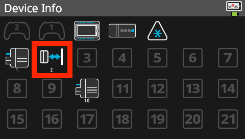

    Màn hình Brain được hiển thị trong menu Thông tin thiết bị có danh sách tất cả các Cổng thông minh của Brain và các thiết bị được kết nối. Biểu tượng Cảm biến khoảng cách trong menu Thông tin thiết bị được tô sáng để cho biết các mục có thể được chọn để mở menu thông tin của chúng.

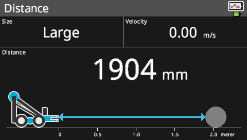

    Màn hình não được hiển thị trong menu Cảm biến khoảng cách liệt kê dữ liệu của cảm biến. Menu báo cáo dữ liệu về kích thước, vận tốc và khoảng cách của vật thể. Menu cũng có sơ đồ trực quan hóa khoảng cách và cách nó thay đổi theo thời gian. Trong ảnh chụp màn hình này, kích thước của vật thể rất lớn, vận tốc của nó là 0 mét/giây và khoảng cách là 1904 mm.
    Đặt một vật thể phía trước Cảm biến khoảng cách hoặc hướng cảm biến vào tường và quan sát số đo của nó. Phạm vi và đơn vị được hiển thị, mm hoặc inch, có thể được thay đổi bằng cách chạm vào màn hình.

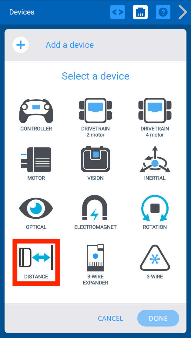

Menu Thiết bị VEXcode V5 sau khi nút Thêm thiết bị được chọn. Tùy chọn Khoảng cách được tô sáng.
Chọn 'KHOẢNG CÁCH.'

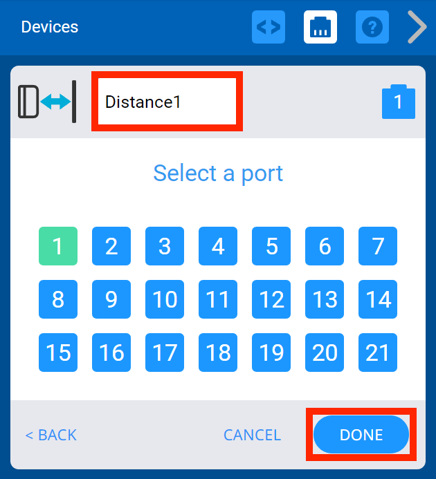

Menu Thiết bị VEXcode V5 với menu Cổng thông minh được hiển thị. Cổng thông minh đầu tiên được đánh dấu.
Chọn Cổng thông minh mà Cảm biến khoảng cách được cắm vào Bộ não Robot V5.
Menu Thiết bị VEXcode V5 sau khi thiết lập tùy chọn Cổng thông minh của Cảm biến khoảng cách mới thành 1. Phía trên, tên thiết bị được tô sáng để cho biết rằng thiết bị có thể thay đổi được. Bên dưới, nút Xong được tô sáng.
Khi cổng được chọn, hãy chọn 'XONG.'
Lưu ý: Có một tùy chọn để thay đổi tên của Cảm biến khoảng cách trong cửa sổ văn bản từ Distance1 sang một tên khác.

Màn hình não được hiển thị trong menu Cảm biến khoảng cách liệt kê dữ liệu của cảm biến. Sơ đồ menu hiển thị khoảng cách đến vật thể được phát hiện và một mũi tên cho biết khoảng cách đang thu hẹp lại. Giá trị vận tốc là 0,21 mét/giây, cũng cho biết khoảng cách đang thu hẹp lại.Màn hình não được hiển thị trong menu Cảm biến khoảng cách liệt kê dữ liệu của cảm biến. Sơ đồ menu hiển thị khoảng cách đến vật thể được phát hiện và một mũi tên cho biết khoảng cách đang tăng lên. Giá trị vận tốc là âm 0,29 mét/giây, cũng cho thấy khoảng cách đang tăng lên.
Hai hình ảnh sau đây hiển thị trang Thông tin thiết bị khi Cảm biến khoảng cách được chọn. Hình ảnh đầu tiên là ví dụ về một vật thể đang di chuyển về phía cảm biến, trong khi hình ảnh thứ hai là một vật thể đang di chuyển ra xa. Lưu ý các quy ước dấu của vận tốc trong mỗi trường hợp.

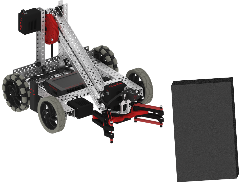

Cảm biến khoảng cách V5 được gắn vào cánh tay robot V5. Một khối xốp đã được đặt ở phía trước cảm biến.
Tìm thấy một đối tượng. Tính năng này cho phép robot của bạn phát hiện một vật thể khi nó nằm trong phạm vi của cảm biến khoảng cách. Một thử thách thú vị trong lớp học là đặt các vật thể có độ phản xạ khác nhau trước cảm biến, chẳng hạn như một khối cao su xốp màu đen hoặc một quả bóng nhôm sáng bóng, để xem liệu bề mặt của vật thể có ảnh hưởng gì đến khả năng phát hiện của nó hay không.
