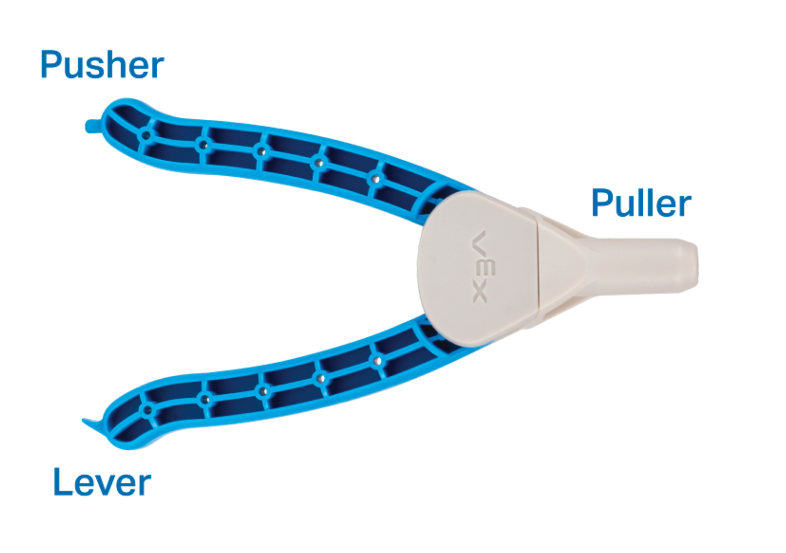

Công cụ ghim VEX
Sơ đồ dụng cụ VEX Pin Tool, với điểm ở giữa được ghi nhãn là Puller (Bộ phận kéo), đầu của một tay cầm được ghi nhãn là Pusher (Bộ phận đẩy), và tay cầm còn lại được ghi nhãn là Lever (Cần gạt).

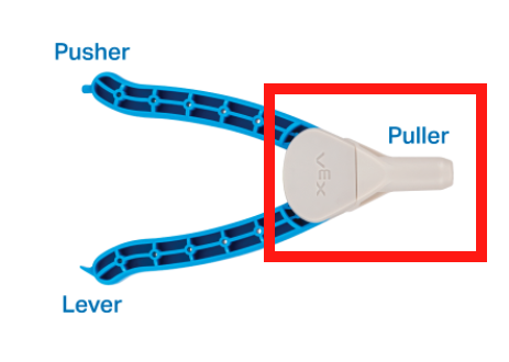

Sơ đồ công cụ VEX Pin, với tính năng Puller được đánh dấu trong hộp màu đỏ.
Dụng cụ tháo chốt VEX có một số tính năng có thể được sử dụng để tháo rời dễ dàng. Bạn có thể sử dụng Bộ kéo chỉ bằng cách đặt dụng cụ lên chốt không mong muốn, bóp tay cầm và rút chốt ra.
