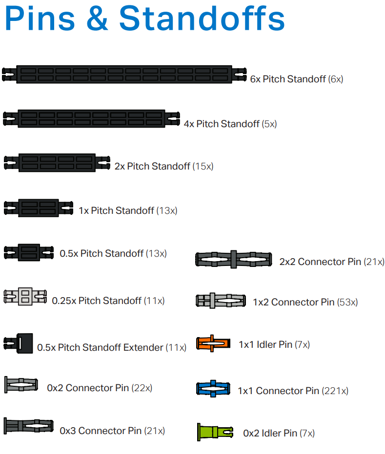

Giống như một bộ phận xây dựng tiêu chuẩn, động cơ có các lỗ lắp tương thích với bất kỳ chốt và giá đỡ nào trong bộ dụng cụ của bạn, đảm bảo kết nối chắc chắn. Xem hướng dẫn 3D này để thấy Động cơ thông minh được kết nối với Thanh dầm bằng chốt và bộ phận Trục động cơ.
Để kết nối Smart Motor với bản dựng của bạn, trước tiên hãy ấn các chốt vào lỗ lắp. Sau đó, ấn thanh dầm của robot lên trên các chốt để cố định thanh dầm vào động cơ.
Danh mục Chốt và Chốt chặn như xuất hiện trong Áp phích VEX IQ Parts.
Việc tháo chốt bằng tay có thể gặp khó khăn sau khi đã lắp vào. Để biết thêm thông tin về cách loại bỏ các ghim khó, xem bài viết này từ Thư viện VEX hướng dẫn bạn cách sử dụng Công cụ ghim.

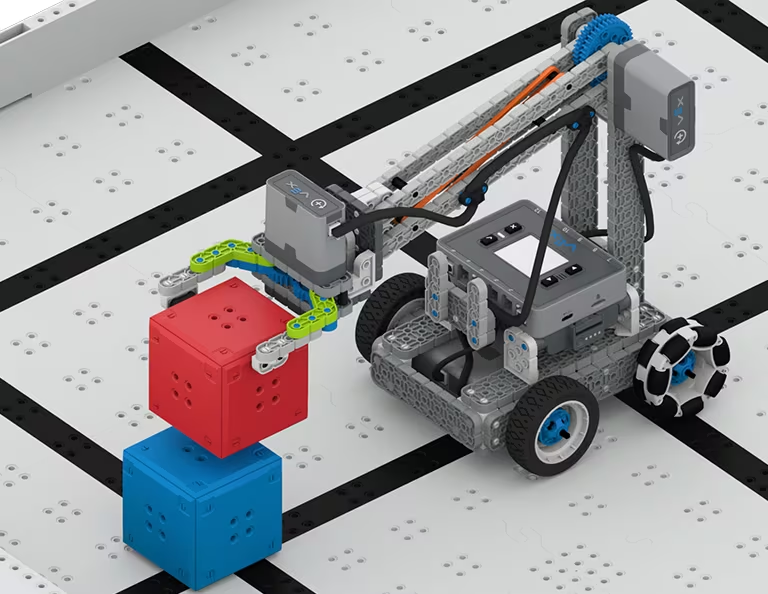

Nếu bạn là người mới bắt đầu, hãy bắt đầu bằng cách lắp ráp Bộ giáo dục IQ từ builds.vex.com. Làm quen với các phương pháp xây dựng hiệu quả sẽ có lợi cho các dự án trong tương lai.
Hình ảnh này cho thấy IQ Clawbot sử dụng hiệu quả Smart Motors cho hệ thống truyền động, cánh tay và cơ cấu vuốt của nó.
IQ Clawbot sử dụng móng vuốt của mình để xếp các khối lập phương màu một cách cẩn thận.

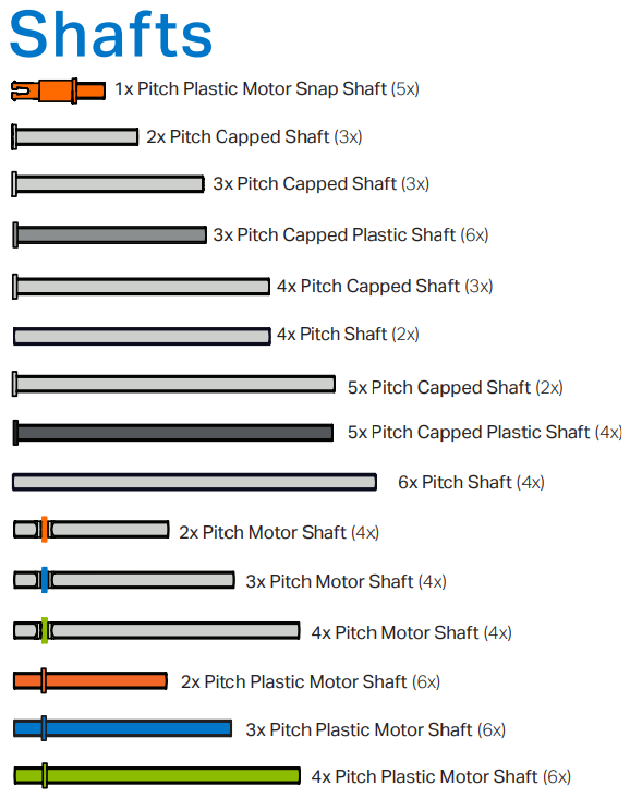

Giải pháp: Ổ cắm vuông độc đáo của động cơ cho phép kết nối trục một cách đơn giản. Để sử dụng hết sức mạnh của nó, trước tiên bạn cần gắn trục truyền động. Lắp bất kỳ trục nào vào cho đến khi nó ngang bằng với bề mặt động cơ, đảm bảo cung cấp điện liên tục. Nếu động cơ đã được gắn nhưng không chuyển động, hãy kiểm tra lại xem trục đã được lắp hoàn toàn chưa, đôi khi trục có thể bị trượt ra theo thời gian sử dụng robot. Như được mô tả trong hướng dẫn 3D bên dưới, bất kỳ trục nào cũng có thể được tích hợp vào ổ cắm của động cơ trong quá trình lắp đặt.
Nhờ hình vuông, bất kỳ trục nào cũng có thể vừa với ổ cắm đầu ra của động cơ, truyền lực đến cơ cấu cần thiết. Chỉ cần đẩy trục hoàn toàn vào động cơ cho đến khi nó nằm ngang, giúp truyền lực trơn tru.
Danh mục trục như xuất hiện trong Áp phích phụ tùng VEX IQ.
Để biết thêm thông tin về cách lựa chọn, thu thập và hỗ trợ trục VEX IQ, xem bài viết này từ Thư viện VEX.
