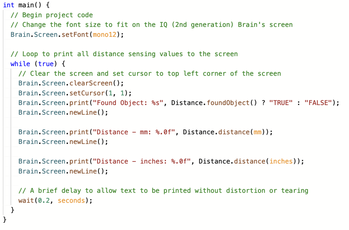

VEXcode IQ C++
int main() {
// Bắt đầu mã dự án
// Thay đổi kích thước phông chữ để phù hợp với màn hình Brain IQ (thế hệ thứ 2)
Brain.Screen.setFont(mono12);
// Lặp để in tất cả các giá trị cảm biến khoảng cách ra màn hình
while (true) {
// Xóa màn hình và đặt con trỏ ở góc trên cùng bên trái của màn hình
Brain.Screen.clearScreen();
Brain.Screen.setCursor(1, 1);
Brain.Screen.print("Tìm thấy đối tượng: %s", Distance.foundObject() ? "TRUE" : "FALSE");
Brain.Screen.newLine();
Brain.Screen.print("Khoảng cách - mm: %.0f", Distance.distance(mm));
Brain.Screen.print("Khoảng cách - inch: %.0f", Distance.distance(inches));
// Một khoảng trễ ngắn để cho phép in văn bản mà không bị biến dạng hoặc rách
wait(0.2, seconds);
In tới IQ Brain rất hữu ích khi bạn muốn xem các giá trị thay đổi khi dự án VEXcode IQ đang chạy. Điều này có thể giúp bạn xác định giá trị nào được báo cáo từ cảm biến để sử dụng làm thông số trong dự án của bạn. Các lệnh in này có thể được tích hợp vào dự án VEXcode IQ mà bạn đã tạo để bạn có thể thấy các giá trị cảm biến thay đổi vào những thời điểm cụ thể trong khi rô-bốt đang di chuyển.
Các dự án ví dụ trên cho thấy cách in các giá trị từ Cảm biến khoảng cách đến Bộ não IQ. Các nhận xét trong mỗi dự án sẽ giải thích tiến trình của dự án và cách sử dụng từng lệnh.
