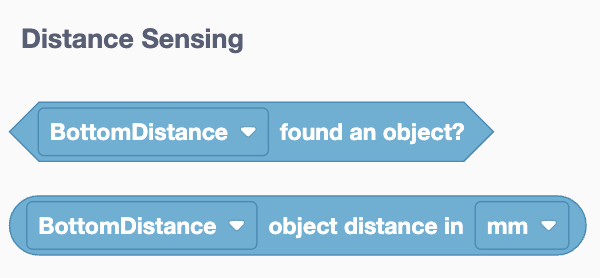

Датчик відстані
На передній панелі Virtual Disco є один датчик відстані Датчик відстані повідомляє, чи об'єкт знаходиться близько до датчика, а також приблизну відстань від передньої частини датчика до об'єкта в міліметрах або дюймах.
Датчик відстані VEX V5.
Датчик відстані на передній частині Disco можна використовувати для визначення того, чи знаходиться диск перед впускним отвором, або приблизної відстані між дисками на полі та датчиком.
Щоб отримати додаткові відомості про датчик відстані V5, див. цю статтю бібліотеки VEX.

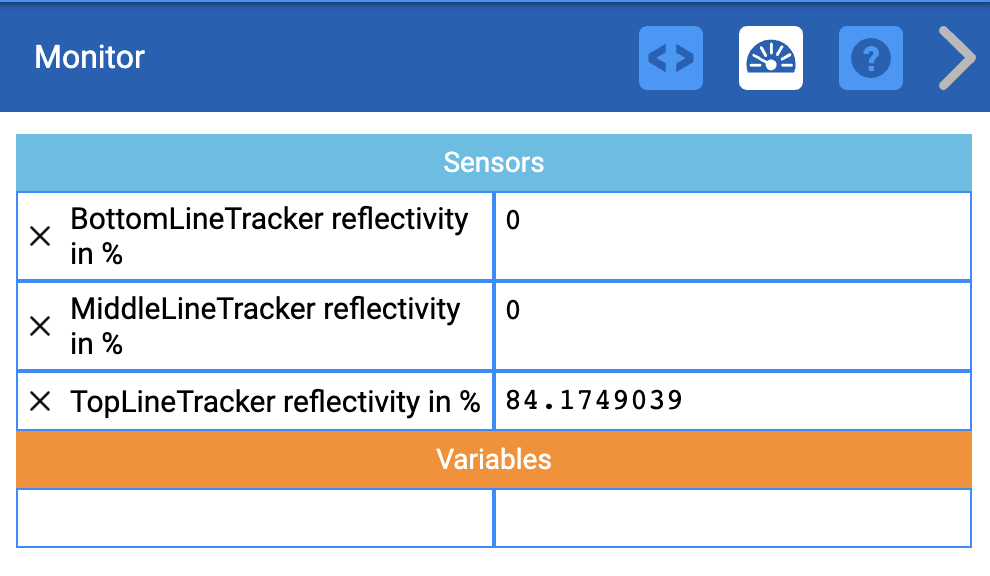

Трекери ліній
Робочий простір VEXcode VR з інструментами блокового кодування та віртуальним роботом Spin Up для тестування функцій робота
Три індикатори Line Tracker розташовані вздовж нижньої частини впускного отвору Disco. Їх можна використовувати для визначення положення дисків у впускному колекторі та визначення кількості дисків, які наразі знаходяться у впускному колекторі.
Значок прикладу проекту V5RC 22-23 Scoring with Line Tracker з VEXcode.
Лінійні трекери – це трипровідний датчик, що складається з інфрачервоного світлодіода та інфрачервоного датчика світла. Вони вимірюють відбивну здатність поверхні. Під час кодування лінійних трекерів важливо розуміти різні значення відбивної здатності, які будуть відображатися залежно від середовища. Наприклад, якщо у верхній частині впускного отвору наразі завантажено диск, Top Line Tracker повідомить про вище значення відбивної здатності.
Перегляньте приклад проекту V5RC 22-23 Scoring with Line Tracker, щоб побачити це в дії.
Щоб дізнатися більше про лінійні трекери VEX V5, перегляньте цю статтю.
Щоб дізнатися більше про моніторинг значень датчиків у VR-проекті VEXcode (показано на зображенні тут), див. цю статтю.

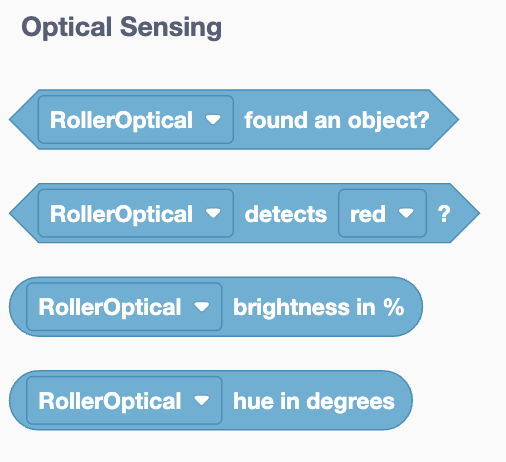

Оптичний датчик
Оптичний датчик VEX V5.
Оптичний датчик повідомляєчи об'єкт знаходиться близько до датчика, і якщо так, то якого кольору цей об'єкт.
Оптичний датчик також може повідомляти яскравість та значення відтінку об'єкта в градусах.
Робоче середовище блокового кодування VEXcode VR для програмування віртуального робота у V5RC Spin Up
Оптичний датчик розташований у верхній частині Disco біля коліс. Цей датчик розташований на висоті роликів, щоб визначати колір кожного ролика.
Щоб отримати додаткові відомості про оптичний датчик, див. цю статтю бібліотеки VEX.

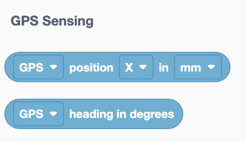

Датчик системи позиціонування в грі (GPS)
GPS-датчик VEX V5.
Датчик GPS може повідомляти поточне положення X та Y центру обертання Disco в міліметрах або дюймах.
GPS-датчик також може повідомляти поточний напрямок у градусах.
Робочий простір блокового програмування VEXcode VR для віртуального робота Spin Up
GPS-датчик розташований біля задньої частини Disco та використовується для визначення положення та орієнтації робота на полі шляхом зчитування кодових смужок GPS-поля вздовж внутрішнього периметра поля.
Робочий простір блокового кодування VEXcode VR для програмування робота Spin Up
Ви можете використовувати GPS-датчик, щоб допомогти Диско орієнтуватися на полі, проїжджаючи до певних місць, використовуючи свої знання декартової системи координат.
Використовуючи GPS-датчик, Disco може рухатися вздовж осей X або Y, доки значення датчика не стане більшим або меншим за порогове значення. Це дозволяє Disco керувати автомобілем, використовуючи зворотний зв'язок від датчиків, а не встановлені відстані.
Для отримання додаткової інформації про визначення деталей місцезнаходження у VRC Spin Up у VEXcode VR за допомогою GPS-сенсора, див. цю статтю бібліотеки VEX.
