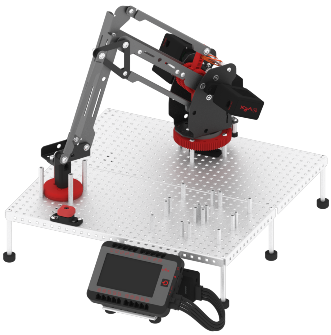

Збірка робочої клітини VEX V5 – це веселе та пізнавальне заняття.
Робоча клітина VEX V5, що демонструє повну систему з роботизованою рукою, шестернями, кольоровими дисками, датчиками та мозком V5, встановленим на основі.

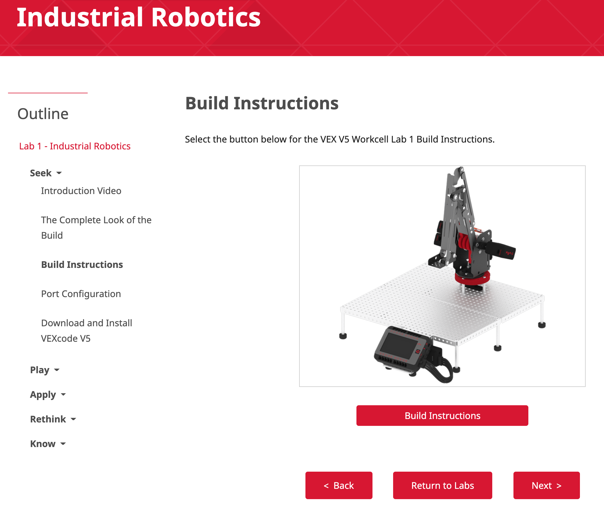

Сторінка інструкцій зі складання VEX Workcell STEM Labs, на якій показано блок промислової робототехніки з кроками складання.
Інструкції зі збирання, які можна знайти в розділі «Пошук» V5 Workcell STEM Labs, містять списки деталей і детальні ілюстрації, які допоможуть учню зі складанням.

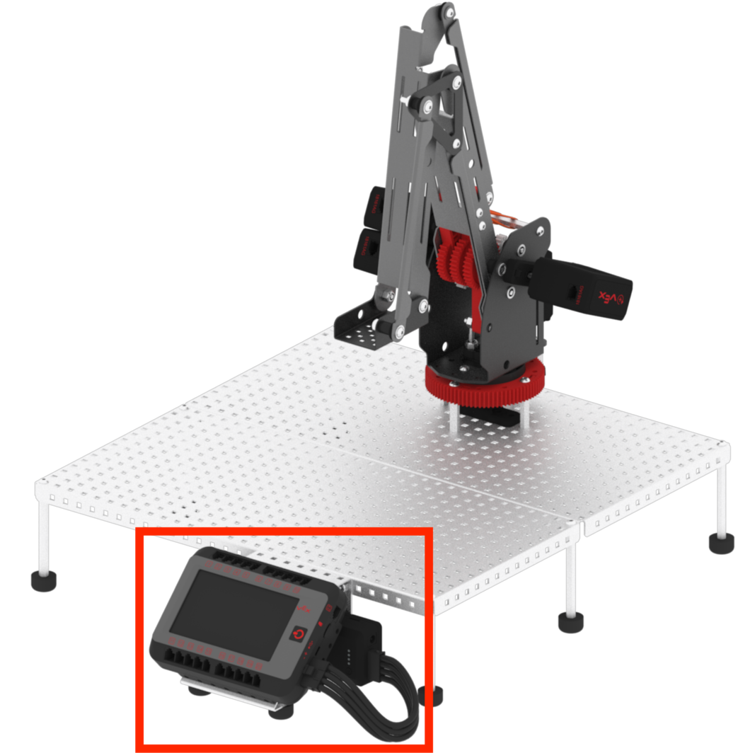

Робоча клітина VEX V5 із роботизованою рукою, мозком робота V5 та батареєю V5, виділеними як контролер та джерело живлення.
Мозок робота V5 і батарея робота V5 служать контролером і джерелом живлення для робочої клітини V5.
Мозок робота V5 і батарея робота V5 представлені в Lab 1: Industrial Robotics. У бібліотеці VEX є велика кількість статей V5 Robot Brain і V5 Robot Battery які містять більше інформації про пристрої та їх функції.

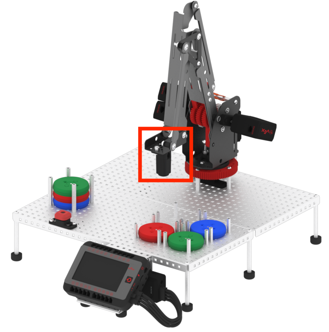

Роботизована рука VEX V5 Workcell з електромагнітним кінцевим ефектором, яка використовується для підбирання кольорових дисків.
Електромагніт V5 — це маніпулятор, який використовується в робочій клітинці V5 для збирання кольорових дисків. Він додається в збірку Lab 7.
Електромагніт V5 працює завдяки тому, що електричний струм протікає через котушку дроту, яка називається соленоїдом. Коли через соленоїд протікає електричний струм, утворюється магнітне поле. При зміні напрямку електричного струму змінюється і полярність магнітного поля.

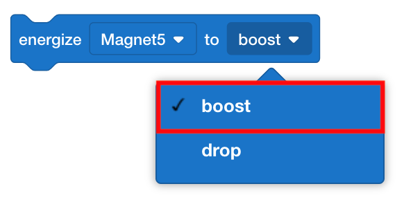

Блок електромагніту VEXcode Energize, у якому відкрито випадаюче меню Energize та виділено опцію підвищення потужності.
Якщо вам не вдається підняти диск роботом, переконайтеся, що для блоку [Energize electromagnet] встановлено значення «boost». Це ввімкне електромагніт V5 і додасть його сили до постійного магніту, який знаходиться в маніпуляторі.

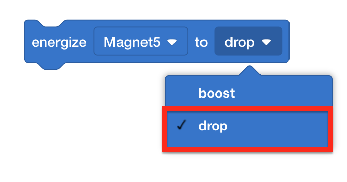

Блок електромагніту VEXcode Energize, на якому відкрито випадаюче меню «Увімкнути» та виділено опцію випадання.
Щоб скинути диск, переконайтеся, що для блоку [Energize electromagnet] встановлено значення «drop». Це призведе до збалансування електромагнітного поля та магнітного поля постійного магніту в маніпуляторі електромагніту V5.

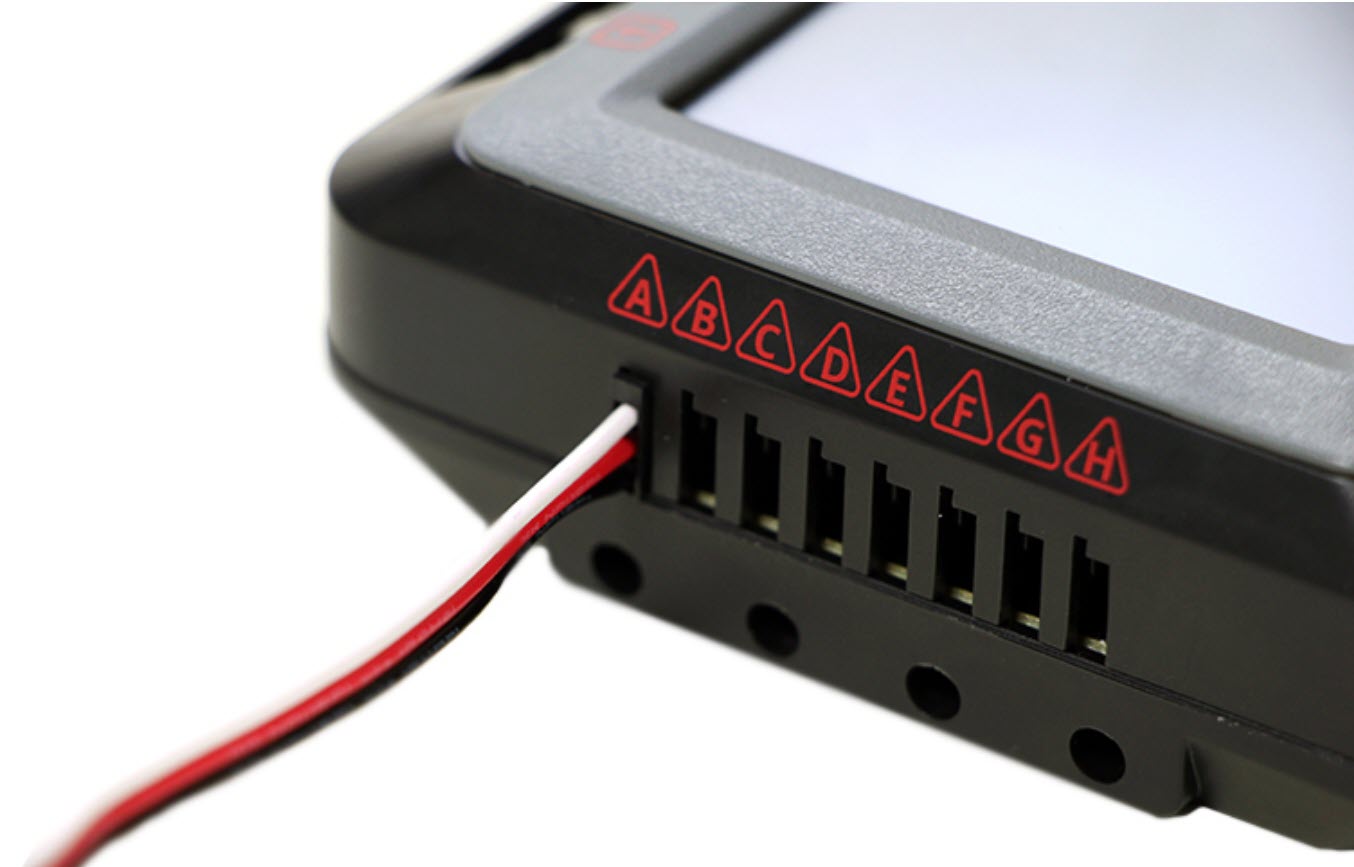

Крупний план VEX V5 Brain, на якому показано 3-провідний кабель, повністю вставлений у 3-провідний порт A.
Штифтові роз’єми для 3-провідних датчиків можуть бути зігнуті та/або зміщені. Потрібно бути обережним, підключаючи їх до 3-провідних портів на V5 Robot Brain. Переконайтеся, що роз’єми повністю вставлено в 3-провідний порт.

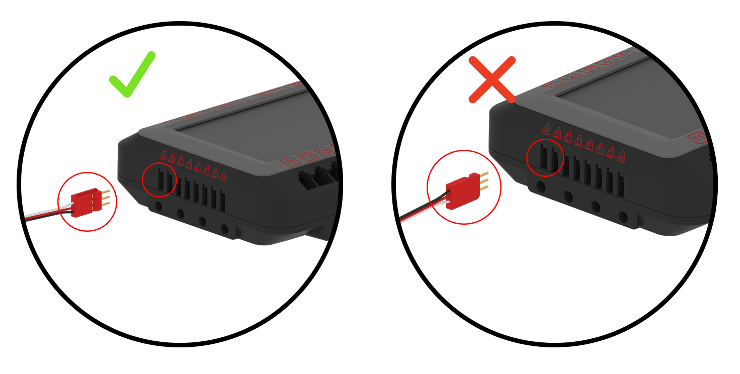

Схеми, що показують правильну та неправильну орієнтацію 3-жильного кабелю на основі пластикового ключа.
Переконайтеся, що контактні роз’єми 3-Wire під’єднано до порту 3-Wire у правильній орієнтації за допомогою пластикового виступу на них. Порти мають ключ, тому ви можете підключити кабель лише одним способом.

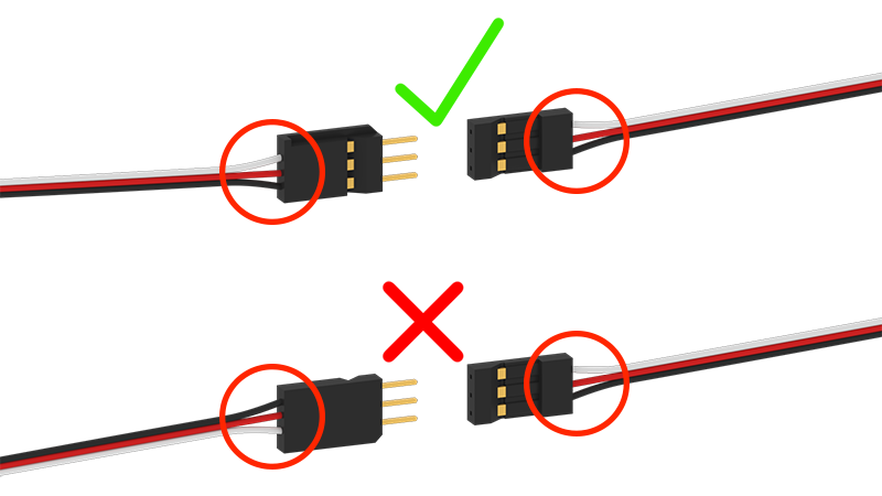

Схема, що показує правильні та неправильні підключення 3-жильного подовжувального кабелю з однаковою кольоровою орієнтацією, позначеною галочкою, та невідповідністю, позначеною X.
Якщо використовується кабель 3-Wire Extension захист орієнтації ключа більше не існує для з’єднання між двома кабелями. Потрібно бути обережним, щоб переконатися, що кольори 3-жильних кабелів збігаються, коли вони під’єднані один до одного.

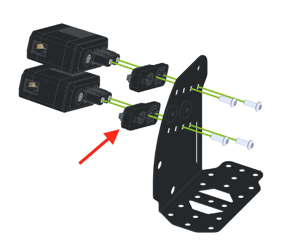

Схема кронштейна робочої комірки, на якій показано потенціометри, встановлені на з'єднаннях, з виділеними роз'ємами та монтажним обладнанням.
3-провідні потенціометри на мануалі робота, прикріпленому до V5 Workcell на кожному з’єднанні, можуть зісковзнути або потребують регулювання. Якщо це станеться, виконайте процедуру, наведену в розділі Відтворення лабораторної роботи 1, щоб налаштувати та повторно перевірити потенціометри.

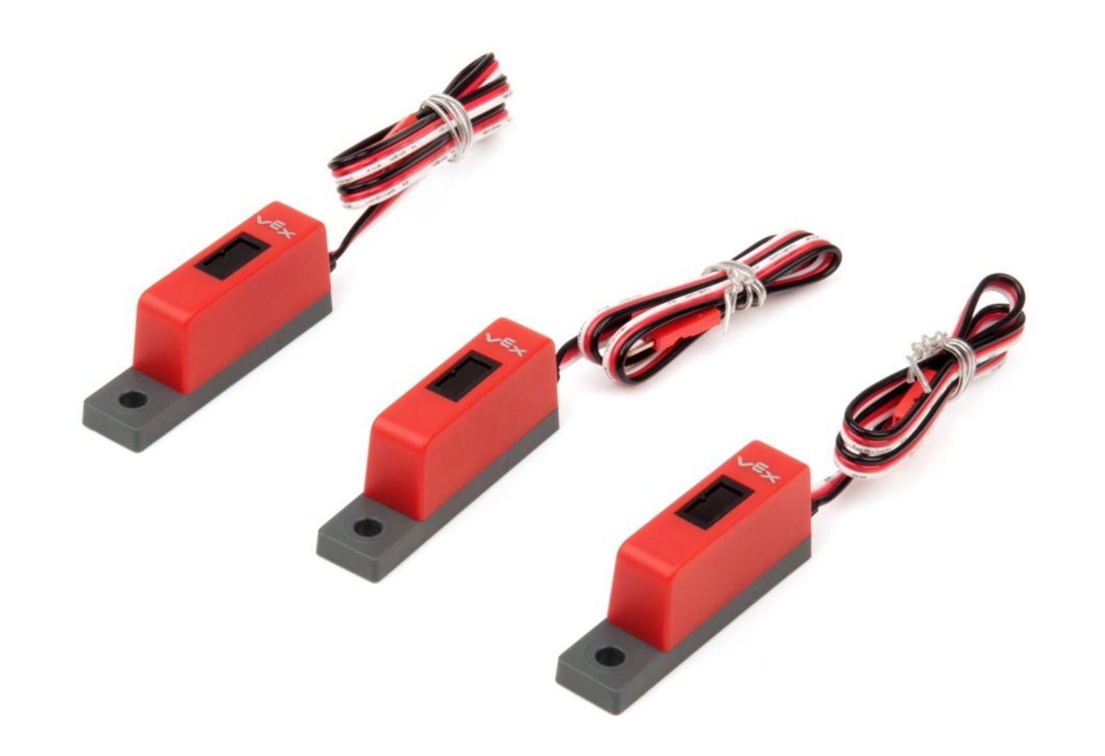

Поради та прийоми Line Tracker:
Крупний план конвеєрної зони, на якому видно датчик відстеження лінії, що виявляє кольоровий диск.
Якщо ваш Line Tracker не виявляє диски належним чином, можливо, потрібно змінити порогове значення.

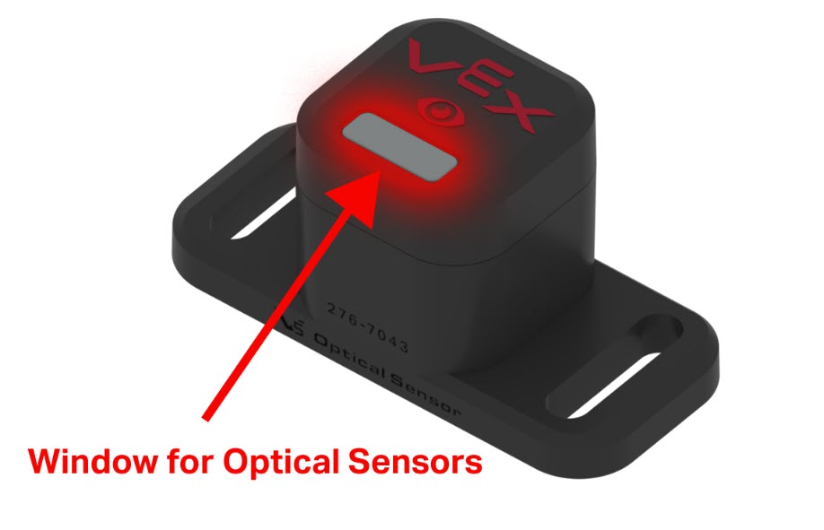

Якщо ваш оптичний датчик не зчитує значення правильно, вікно датчика може бути заблоковано. Переконайтеся, що вікно оптичного датчика не закрите.
Крупний план оптичного датчика V5 з виділеним вікном сприйняття.
Більше інформації про оптичний датчик V5 можна знайти в цій статтіВикористання оптичного датчика V5 VEX Library.

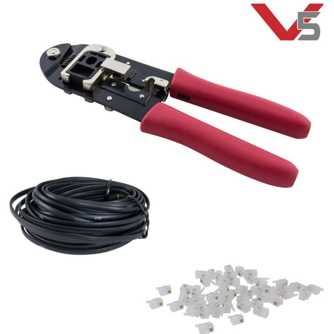

Обтискний інструмент, кабель та роз'єми, що використовуються для створення індивідуальних смарт-кабелів V5.
Якщо ви виявите, що смарт-кабелі V5, які входять до комплекту V5 Workcell, не мають потрібної довжини, ви можете зробити свій власний. Щоб виготовити власні індивідуальні інтелектуальні кабелі V5, дотримуйтесь інструкцій у статті інструментів для обжиму VEX. Більше інформації про кабелі можна знайти в статтібібліотеки VEX Підключення кабелів V5 і керування ними.
