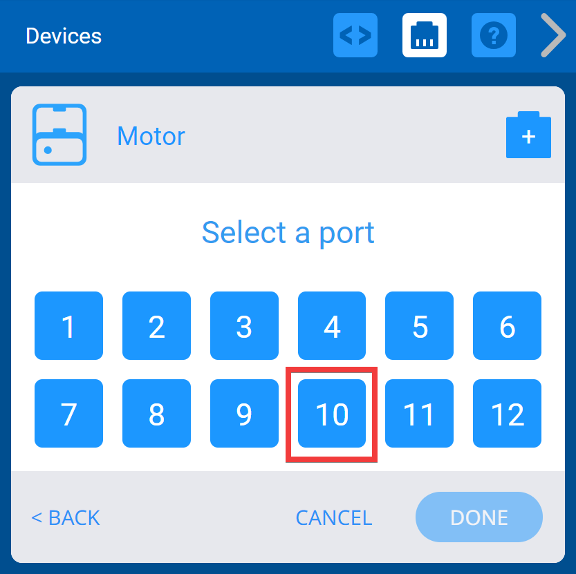

Меню VEXcode IQ «Вибір порту», ​​де можна вибрати конкретний порт для інтелектуального двигуна. Порт номер 10 виділено.
Виберіть потрібний номер порту для вашого двигуна. Для цього прикладу виберіть порт 10 для двигуна Arm.

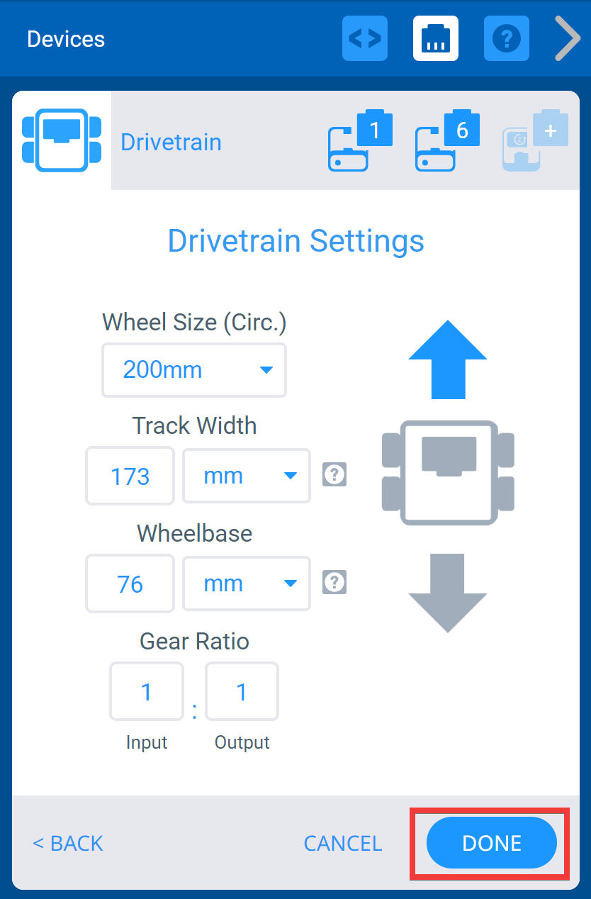

Меню пристроїв VEXcode IQ після вибору портів трансмісії та відображення екрана налаштувань трансмісії. Нижче виділено кнопку «Готово».
Після налаштування трансмісії виберіть «Готово», щоб надіслати пристрій у конфігурацію, або «Скасувати», щоб повернутися до меню «Пристрої». Залиште налаштування трансмісії як є, якщо ви не бажаєте надалі їх налаштовувати.

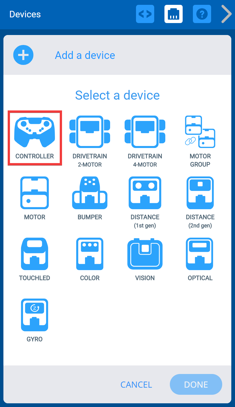

Меню пристроїв VEXcode IQ після вибору кнопки «Додати пристрій». Опція «Контролер» виділена.
Виберіть «Контролер».
Тепер, коли контролер додано до конфігурації робота, двигуни Arm і Claw тепер можна призначити кнопкам контролера, а трансмісію можна призначити джойстикам контролера.

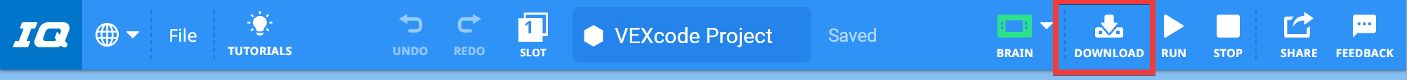

Панель інструментів VEXcode IQ з виділеною піктограмою завантаження між піктограмами Brain та Run.
Виберіть «Завантажити», щоб завантажити проект у вибраний слот Brain.
Примітка: Піктограми «Завантажити», «Запустити» та «Зупинити» на короткий час стануть сірими, доки завантаження не завершиться.

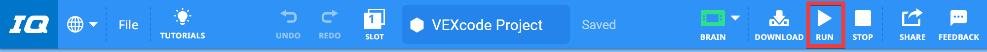

Панель інструментів VEXcode IQ з виділеною піктограмою «Виконати» між піктограмами «Завантажити» та «Зупинити».
Виберіть «Запустити», щоб запустити проект, поки ваш робот все ще підключений до комп’ютера.
