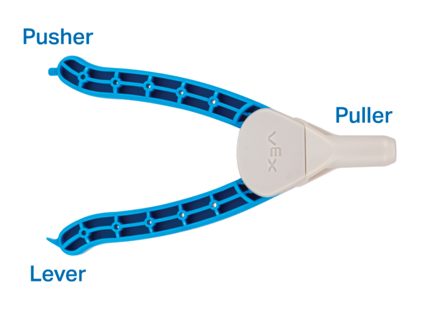

VEX Pin Tool
Схема інструмента VEX Pin Tool, де точка посередині позначена як Знімач, кінець однієї ручки позначений як Штовхач, а інша ручка позначена як Важіль.

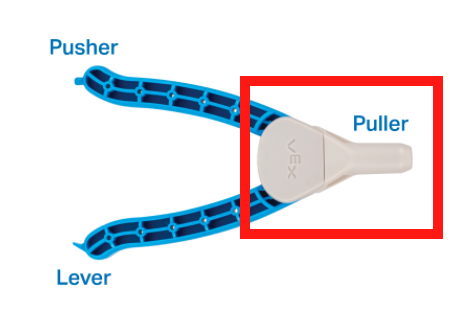

Схема інструмента VEX Pin Tool з функцією знімання, виділеною червоним квадратом.
Інструмент VEX Pin Tool має кілька функцій, які можна використовувати для полегшення розбирання. Знімач можна використовувати, просто помістивши інструмент на непотрібну шпильку, стиснувши ручки та витягнувши шпильку.
