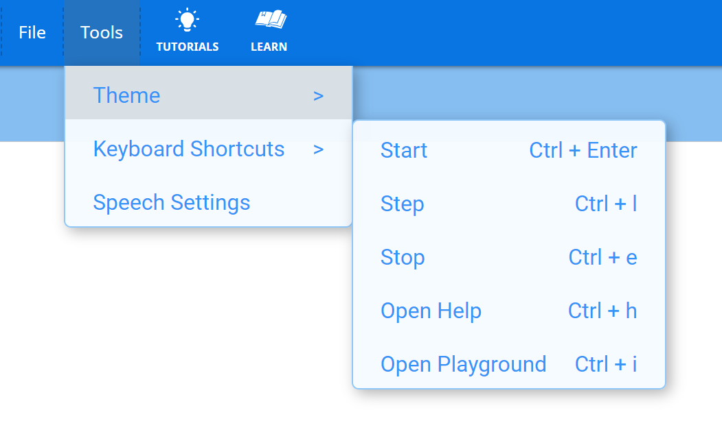

Початок, крок і зупинка проекту
Після того, як ви закінчите кодувати свій проект, ви можете використовувати комбінації клавіш, щоб активувати проект:
  • Ctrl + Enter запустить проект.
  • Ctrl + I (малий регістр L) покроково виконує проект.
  • Ctrl + e зупинить запущений проект.
  • Ctrl + h відкриє довідкову документацію для Blocks.
  • Ctrl + i відкриє ігровий майданчик.
