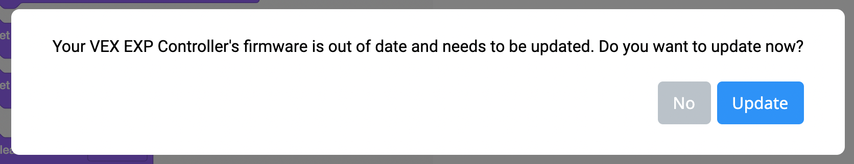

  3. Вам буде запропоновано оновити мікропрограму контролера.
    Підказка «Прошивка VEXcode EXP застаріла» з повідомленням «Прошивка вашого контролера VEX EXP застаріла та потребує оновлення». Ви хочете оновити зараз? Внизу є дві кнопки, одна з яких написано «Ні», а інша — «Оновити».
  4. Виберіть Оновлення і дочекайтеся завершення процесу оновлення.

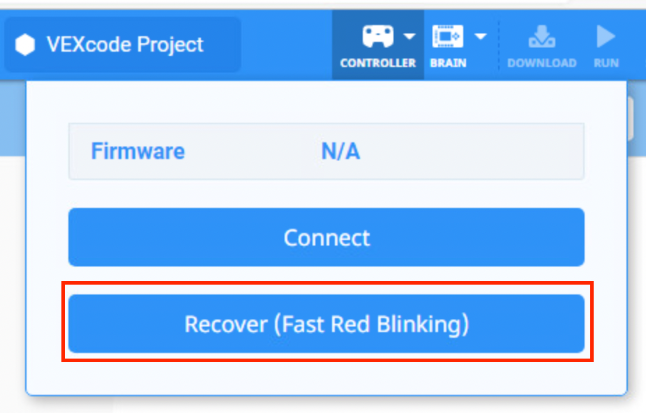

  3. Виберіть піктограму контролера у верхньому меню, а потім ​​Відновити (швидке блимання червоним) у вікні контролера.
    VEXcode EXP з білим значком контролера на панелі інструментів, що вказує на відсутність підключеного контролера. Відкрито випадаюче меню контролера, а кнопка «Відновити» (швидке червоне миготіння) виділена.

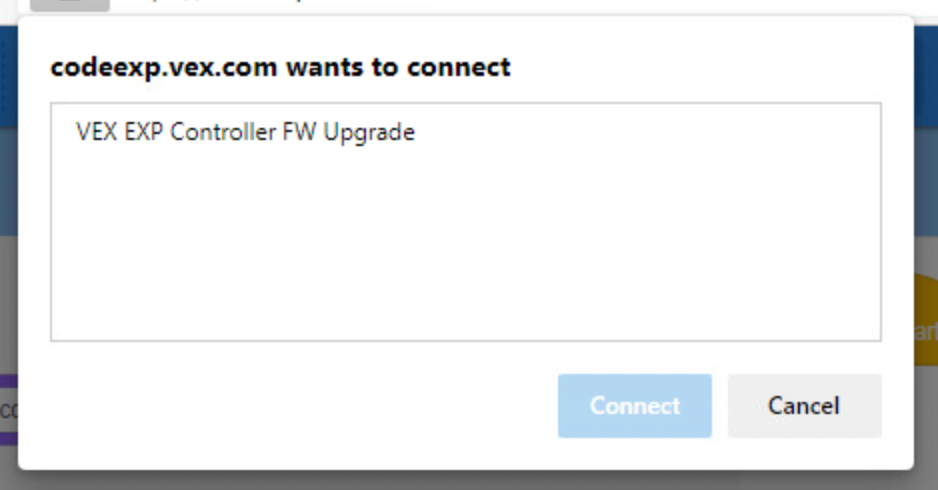

  4. Дотримуйтесь підказок у VEXcode EXP, і коли вас попросять підключитися до контролера, ви побачите VEX EXP Controller FW Upgrade як варіант.
    Вікно підключення пристрою браузера з вибраним елементом під назвою «Оновлення прошивки контролера VEX EXP».

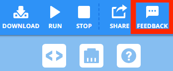

Якщо у вас усе ще виникають проблеми, надішліть відгук за допомогою кнопки Відгук у VEXcode EXP. Переконайтеся, що вказано діагностичні дані та адресу електронної пошти. Щоб дізнатися більше про надсилання відгуків, прочитайте Використання кнопок «Надіслати» та «Відгук» у VEXcode EXP. Тоді зверніться до служби підтримки VEX.
Панель інструментів VEXcode EXP з виділеною піктограмою зворотного зв’язку праворуч від піктограми «Поділитися».
