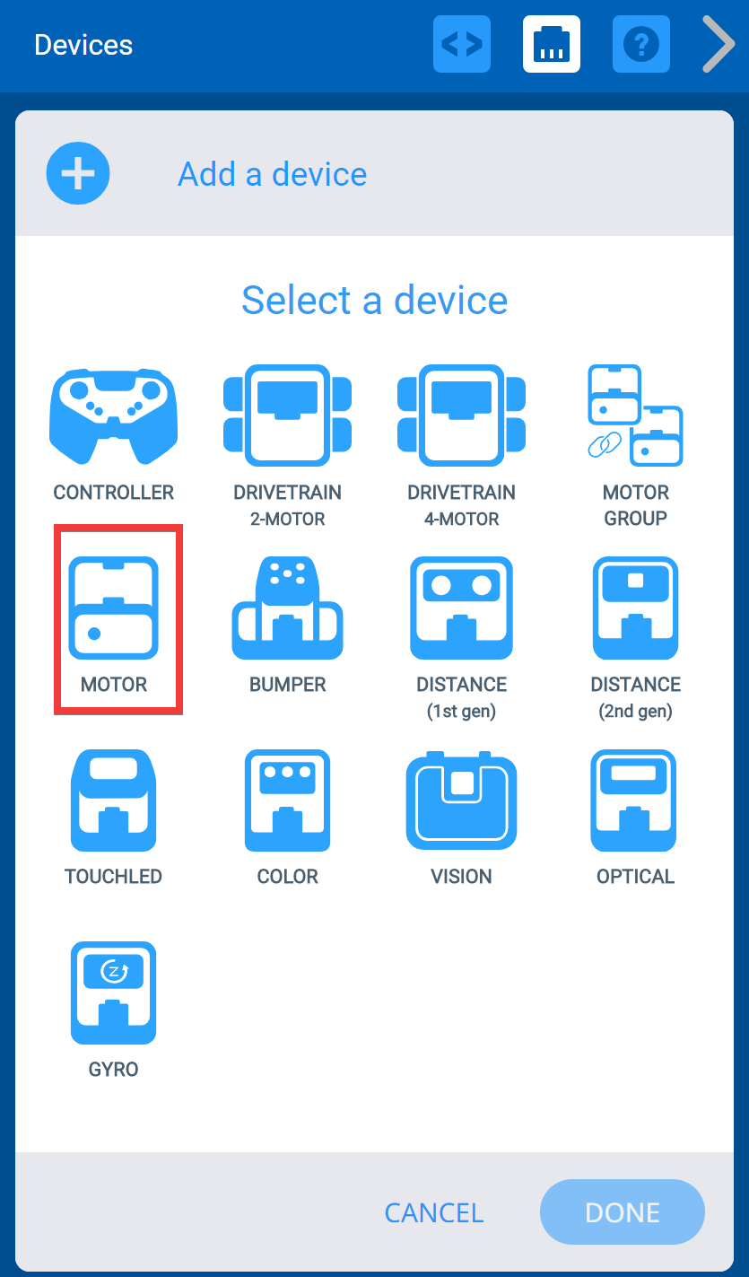

Cihaz Ekle butonu seçildikten sonra VEXcode IQ Cihazları menüsü. Motor seçeneği vurgulanmıştır.
"Motorlu"yu seçin.

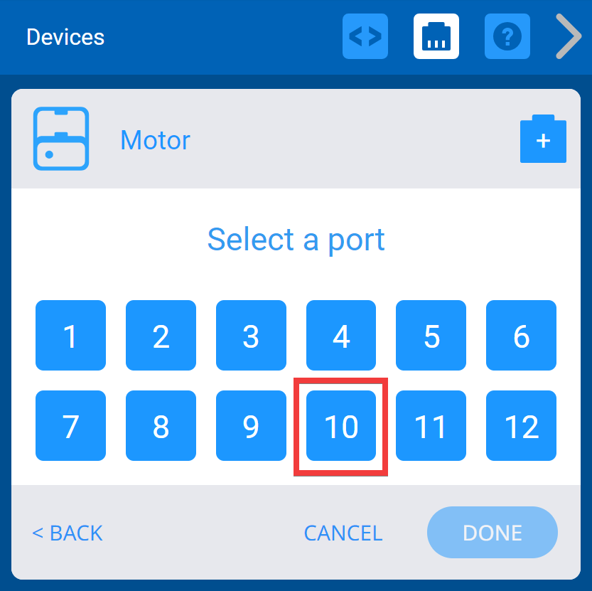

VEXcode IQ Akıllı Motor için belirli portun seçilebileceği Port Seçimi menüsü. 10 numaralı port vurgulanmıştır.
Motorunuz için istediğiniz port numarasını seçin. Bu örnekte, Kol Motorunuz için bağlantı noktası 10'u seçin.

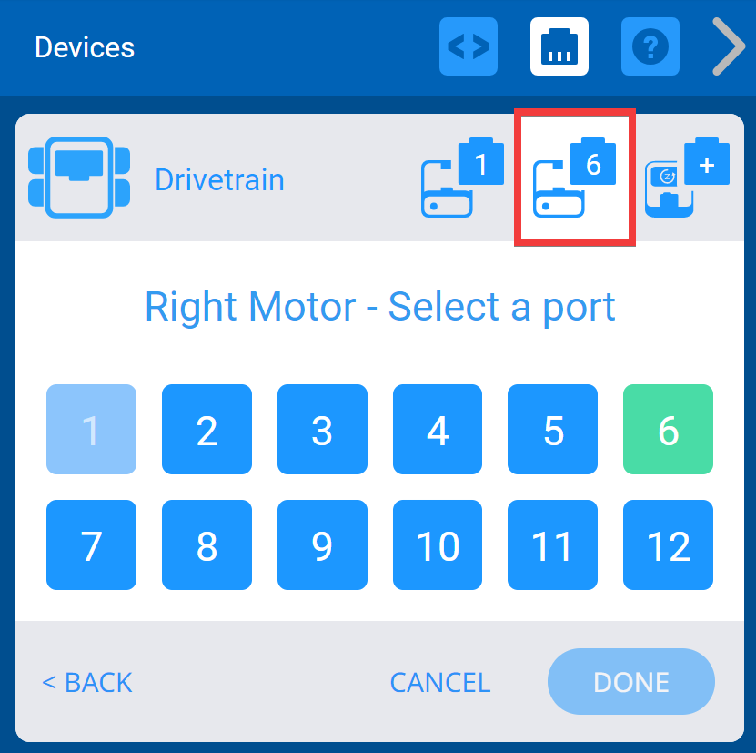

Drivetrain 2 motor seçeneği seçildikten sonra VEXcode IQ Devices menüsüne eklenecektir. Sol Motor için Port seçenekleri bir menüde gösteriliyor ve Port numarası 1 seçilmiş.Daha sonra Sağ Motor için Port seçenekleri menüsü geliyor ve 6 numaralı Port seçilmiş oluyor.
Sol ve Sağ motorlarınız için istediğiniz bağlantı noktası numaralarını seçin. Bu örnekte Sol Motor için bağlantı noktası 1'i ve Sağ Motor için bağlantı noktası 6'yı seçeceğiz. Diğer cihazlar için önceden yapılandırılmış olan bağlantı noktaları kullanılamayacaktır. Kullanılamayan bir bağlantı noktası örneği olarak Bağlantı Noktası 2 gri renkte gösterilir.

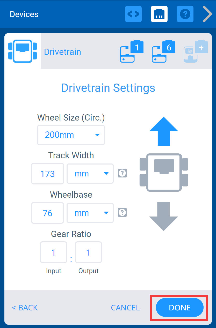

Aktarma Organları Bağlantı Noktaları seçildikten sonra VEXcode IQ Aygıtları menüsü ve Aktarma Organları Ayarları ekranı gösteriliyor. Aşağıda Bitti butonu vurgulanmıştır.
Aktarma Organı yapılandırıldıktan sonra, cihazı yapılandırmaya göndermek için "Bitti"yi veya Cihazlar menüsüne geri dönmek için "İptal"i seçin. Daha fazla özelleştirmek istemediğiniz sürece Aktarma Organı ayarlarını olduğu gibi bırakın.

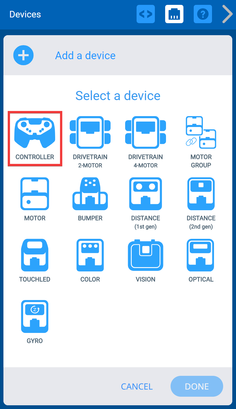

Cihaz Ekle butonu seçildikten sonra VEXcode IQ Cihazları menüsü. Denetleyici seçeneği vurgulanmıştır.
"Denetleyici" seçeneğini seçin.

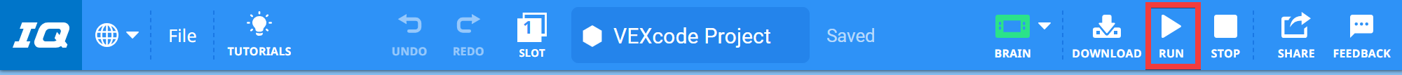

VEXcode IQ Araç Çubuğu, İndir ve Durdur simgeleri arasında Çalıştır simgesinin vurgulandığı yerdir.
Robotunuz hala bilgisayarınıza bağlıyken projeyi başlatmak için Çalıştır'ı seçin.
