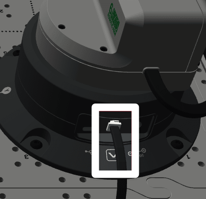

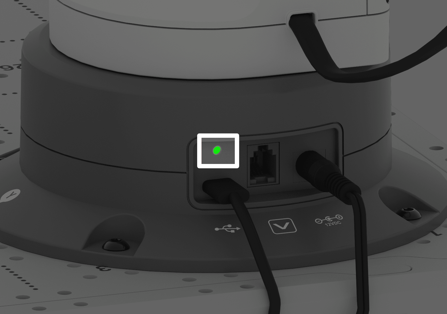

Güç kablosu, 6 eksenli kol tabanının arkasındaki sağ bağlantı noktasına takılıdır.
Güç kablosunun 6 eksenli kolun arka tarafına tamamen takıldığından ve bir güç kaynağına bağlı olduğundan emin olun. 6 Eksenli Kolun güçlendirilmesi hakkında daha fazla bilgi edinmek için bu makaleyi inceleyin.
CTE 6 Eksenli Kolun arka bağlantı noktalarına USB-C ve güç kabloları takılı ve yeşil durum ışığı yanıyor.
USB-C kablosunun 6 Eksenli Kolun arkasındaki USB-C portuna tam olarak takıldığından ve bilgisayarınıza bağlı olduğundan emin olun. Güç verildiğinde ve bilgisayara bağlandığında yeşil gösterge ışığı yanacaktır. 6 Eksenli Kolu doğrudan bilgisayarınıza bağlama hakkında daha fazla bilgi edinmek için bu makaleyi görüntüleyin.
Not: İlk bağlantıdan sonra, USB-C kablosu çıkarılırsa ve güç kablosu takılı kalırsa, yeşil ışık yanmaya devam edebilir.

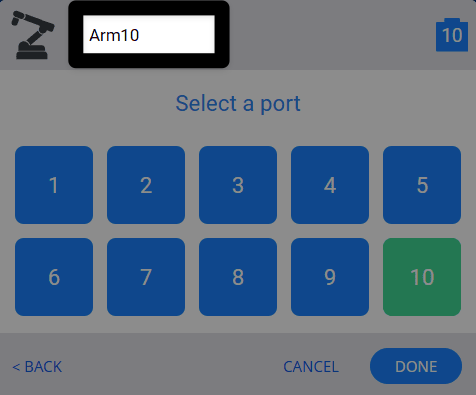

  2. Cihaz yapılandırmasını doğrulayın.
    • 6 Eksenli Kolu doğrudan bağlantı ile kullanıyorsanız, 6 Eksenli Kolun VEXcode'a bağlı olduğundan ve ürün yazılımının güncel olduğundan emin olun.
    • EXP Brain'e bağlı 6 Eksenli Kol kullanıyorsanız, VEXcode EXP'de 6 Eksenli Kolu yapılandırmak için bu makaledeki adımları .
VEXcode EXP Aygıt Bilgisi, yapılandırma listesinde tanımlama için ARM 10 adlı kolu göstermektedir.
Yapılandırmada port numarasına özellikle dikkat edin. 6 Eksenli Kolu yapılandırırken seçilen port, cihazın adında da gösterilecektir (burada Arm10 olarak gösterilmiştir).

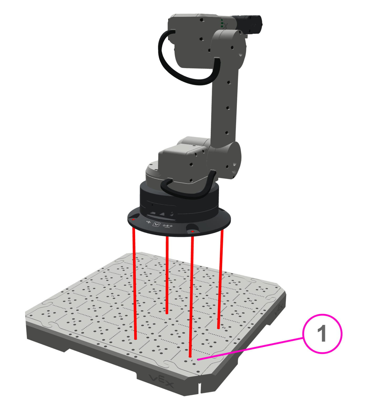

  1. Yapım talimatlarını (burada da bağlantısı verilentalimat ) kullanarak 6 Eksenli Kolun karoya doğru konumda bağlı olduğunu doğrulayın.
6 eksenli kol, karo üzerinde hizalanarak doğru bağlantı konumunu göstermektedir.
6 Eksenli Kolun tabanının yönüne özellikle dikkat edin. Akıllı bağlantı noktası, güç kablosunun bağlanacağı alan ve USB-C kablosunun takılacağı taraf, 1, 2 ve 3 numaralı karo konumlarının üzerine hizalanmalıdır.

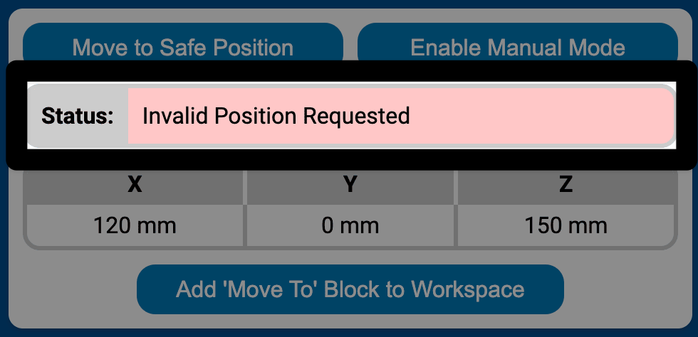

Sorun: Teach Pendant'ta Hata Mesajı
6 Eksenli Kolu hareket ettirirken Öğretme Kolye Durumunda bir hata görüntülenirse, sorunu çözmek için deneyebileceğiniz ek sorun giderme adımları vardır.
Teach Pendant durum çubuğunda 'Geçersiz Konum İsteği' hata mesajı gösteriliyor.
Teach Pendant Gösterge PanelindekiDurumu 6 Eksenli Kolunuzdaki hatalar konusunda sizi uyaracaktır. Bir hata olduğunda Durum çubuğu kırmızı renkte görünecek ve hata gösterilecektir. Hata çözülene ve 6 Eksenli Kol geçerli veya güvenli bir konuma başarıyla taşınana kadar görüntülenmeye devam edecektir.
Bildirilen hataya bağlı olarak sorunu çözmeye çalışmak için atılabilecek farklı adımlar vardır. Sorunu çözmek için en sık karşılaşılan hatalardan bazıları ve denenebilecek adımlar şunlardır:
  • Geçersiz Pozisyon Talep Edildi - Ulaşmaya çalıştığınız pozisyon 6 Eksenli Kolun sınırları içerisinde değil.
  •  Güvenli konuma hareket ederken beklenmeyen bir hata oluştu -6 Eksenli Kol, güvenli konuma hareket etmeye çalışırken bir hatayla karşılaştı.
    • Birkaç dakika sonra başarılı bir şekilde hareket edip etmediğini görmek içinGüvenli Konuma Taşı tekrar seçmeyi deneyin.
    • 6 Eksenli Kolun arkasındaki güç ve USB-C kablosunu çıkararak 6 Eksenli Kolu kapatıp açmayı deneyin. Yaklaşık 10 saniye bekleyin, ardından kabloları tekrar takın. VEXcode'u kapatıp yeniden açın veya web tabanlı VEXcode kullanıyorsanız sayfayı yenileyin. Daha sonra VEXcode'a tekrar bağlanın ve Güvenli Konum tekrar geçmeyi deneyin.
  • Komut yürütme şu nedenle başarısız oldu... -Bir hata oluştu ve 6 Eksenli Kol hareketi tamamlayamadı.
  • Güvenli Pozisyona Hareket Edilemedi: kontrollü durdurma etkinleştirildi -6 Eksenli Kol hareket etmeye çalışırken kontrollü durdurmayı tetikledi.
    • 6 Eksenli Kolun yolunda herhangi bir engele çarpmadığından veya Sinyal Kulesindeki Kontrollü Durdurma düğmesine yanlışlıkla basılmadığından emin olun. Engelleri temizleyin veseçerek Güvenli Konum tekrar geçin.

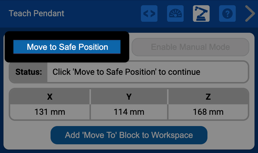

Güvenli Pozisyona Geçin
Öğretme Kolyesi ekranında Güvenli Konuma Geç uyarısı ve Güvenli Konuma Geç düğmesi vurgulanmış olarak gösteriliyor.
6 Eksenli Kolunuzun güvenli konuma başarıyla ulaşıp ulaşamadığını görmek için Teach Pendant'ın üst kısmındakiGüvenli Konuma Taşı düğmesini seçin. 6 Eksenli Kol ile Öğretim Kolyesine Erişim hakkında daha fazla bilgi edinmek için bu makaleyi görüntüleyin.

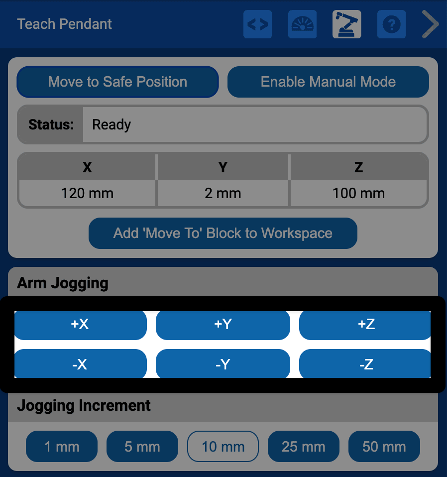

Kolu Koştur
Teach Pendant kumanda paneli, 6 eksenli kolu X, Y ve Z eksenleri boyunca hareket ettirmek için kullanılır.
Daha sonra, 6 Eksenli Kolu her eksen boyunca hareket ettirmek için Kol Hareketi düğmelerini kullanın. Düğmeye basıldığında 6 Eksenli Kolun hareket ettiğinden emin olun ve 6 Eksenli Kol hareket ettikçe Gösterge Tablosundaki X, Y ve Z değerlerinin değiştiğine bakın. Teach Pendant ile koşu yapma hakkında daha fazla bilgi edinmek için bu makaleyi okuyun.

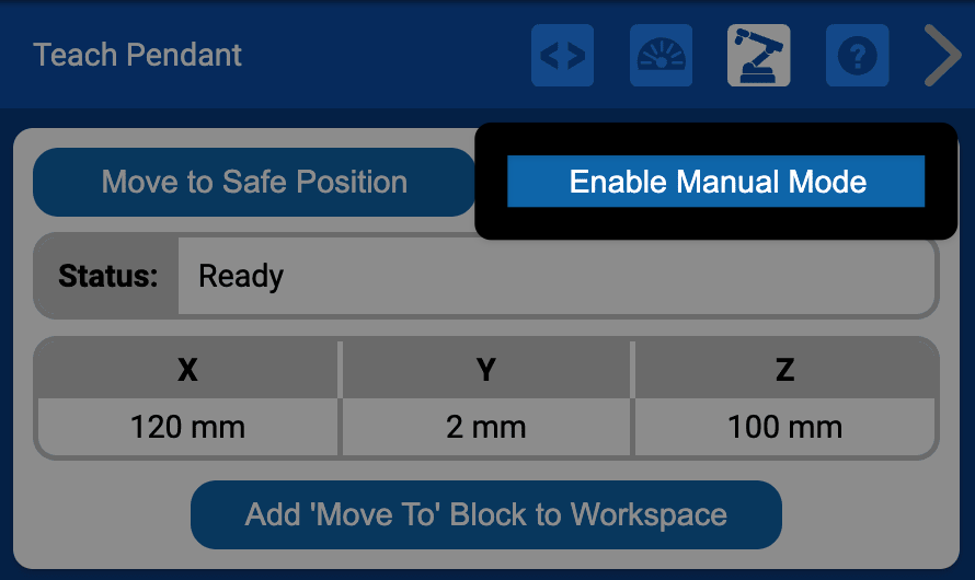

Hatalar devam ederse, 6 Eksenli Kol üzerindeki her bir eklemi, Teach Pendant'ı kullanarak beklendiği gibi hareket ettiğinden emin olmak için manuel olarak test edebilirsiniz. Teach Pendant'ı kullanmak için 6-Eksenli Kolun açık olduğundan, doğrudan VEXcode'a bağlı olduğundan ve Beyne bağlı olmadığından emin olun.
VEXcode'da Teach Pendant, Hazır durumunu gösteriyor ve Manuel Modu Etkinleştir düğmesi vurgulanmış durumda.
6 Eksenli Kolu elle güvenli bir şekilde hareket ettirebilmeniz için Manuel Mod seçin. Manuel Modun nasıl etkinleştirileceğini öğrenmek için bu makaleye bakın.

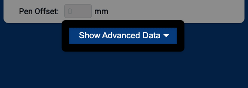

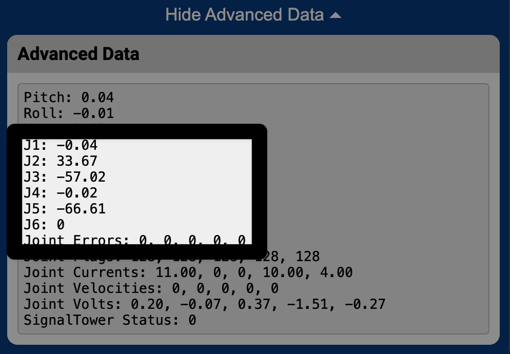

Teach Pendant'taki "Gelişmiş Verileri Göster" seçeneği, Gelişmiş Veriler panelini genişletir.
Teach Pendant'ın alt kısmındaGelişmiş Verileri Gösterseçin.
6 Eksenli Kolun sorun giderme işlemleri için J1–J6 eklem değerlerini ve Eklem Hatalarını vurgulayan Teach Pendant Gelişmiş Veri ekranı.
6 Eksenli Kolun her bir eklemini ayrı ayrı manuel olarak hareket ettirin. Her eklemi hareket ettirdikçe J1'den J5'e kadar olan değerlerin değiştiğini izleyin. (Not:Eklem 6 her zaman 0 değerini bildirecektir.) Tüm eklemler hareket ediyorsa ve değerler değişiyorsa,seçip Güvenli Pozisyon tekrar geçin.
Gelişmiş Verileri gösterirken ve 6 Eksenli Kolu hareket ettirirken aşağıdaki durumlar meydana gelirse, VEXcode üzerinden geri bildirim gönderin ve VEX Destek iletişime geçin. Geri bildirim gönderirken iletişim bilgilerinizi eklemeyi unutmayın. Geri bildirim düğmesinin kullanımı hakkında daha fazla bilgi edinmek için bu makaleyi görüntüleyin.
  • Eklemlerin hiçbiri hareket etmiyor veya değişen değerler göstermiyor.
  • Ortak Hata 0'dan farklı değerler gösterir.
