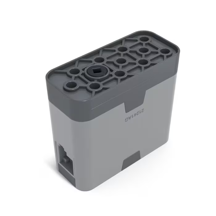

IQ Smart Motor parçasının açılı görünümü.
Ayırt edilebilir gri dikdörtgen bir ürün olan IQ Smart Motor'unuzun üç ana özelliği vardır:
  1. Yapınıza güvenli bir şekilde bağlanmanız için montaj delikleri.
  2. Verimli güç aktarımı için montaj deliklerinin yanında kare çıkış soketi.
  3. Robot Beyni kontrolü için Akıllı Kablo portu.
