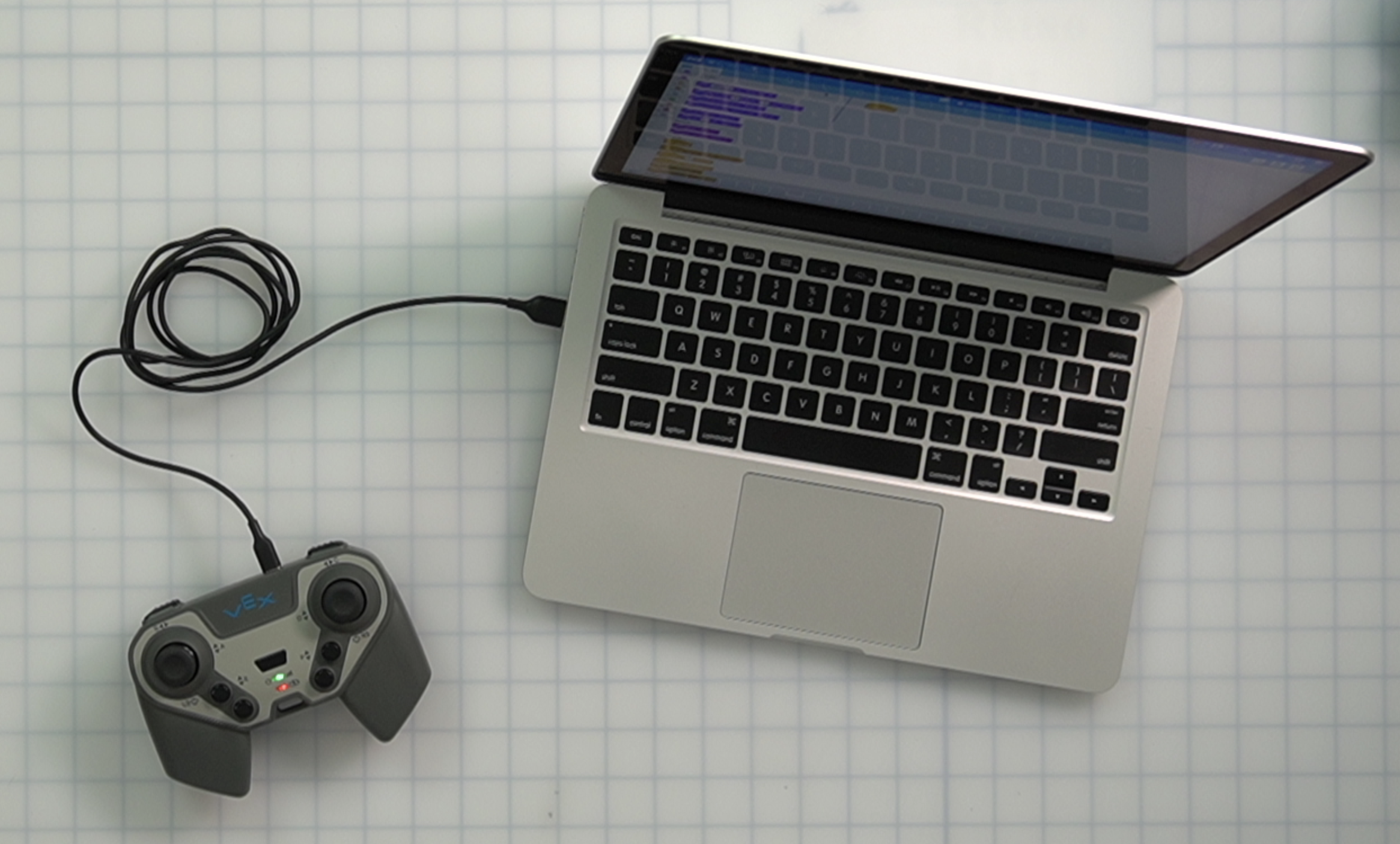

Anslut din USB-kabel
Kontrollenhet ansluten till en bärbar dator med en USB-kabel.
Anslut USB-kabeln till både din Mac-, Windows- eller Chromebook-enhet och din IQ-kontroll (2:a generationen).

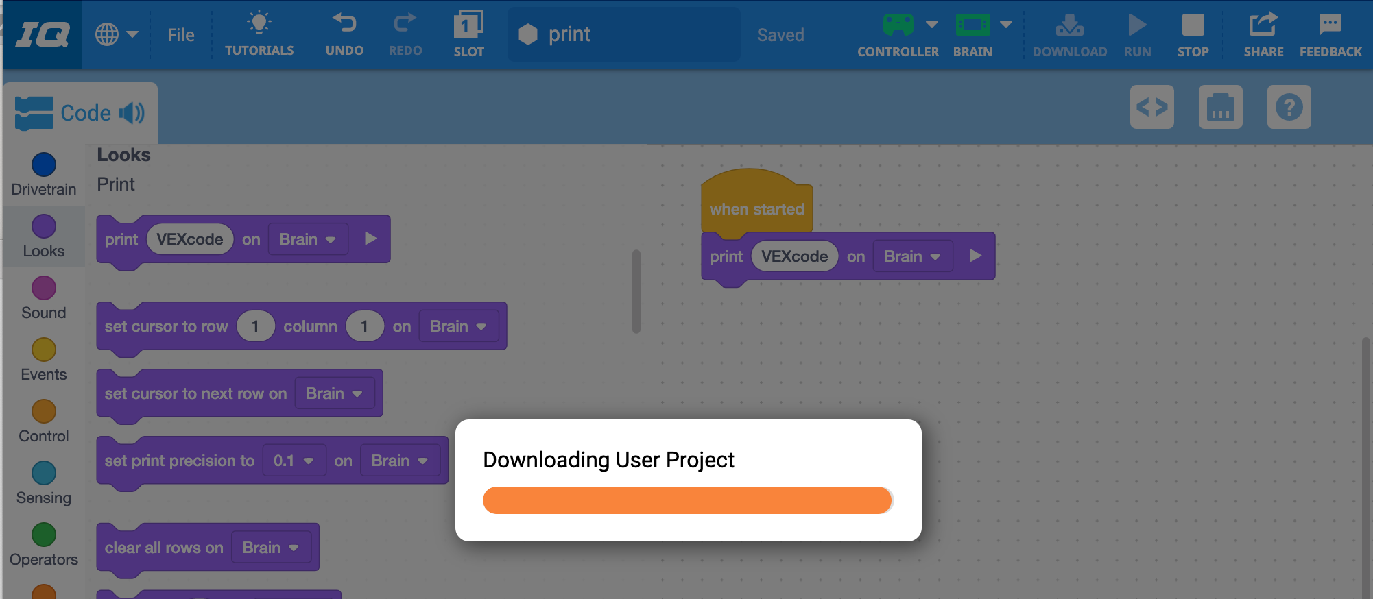

Ladda ner ditt projekt
VEXcode IQ Laddar ner användarprojekt med en förloppsindikator som indikerar att nedladdningen fortfarande pågår.
Med USB-kabeln fortfarande ansluten till både (2:a generationens) kontrollenhet och din enhet, välj Ladda ner i VEXcode IQ-verktygsfältet för att ladda ner ditt projekt. Du kommer att se en förloppsindikator för "Ladda ner användarprojekt".

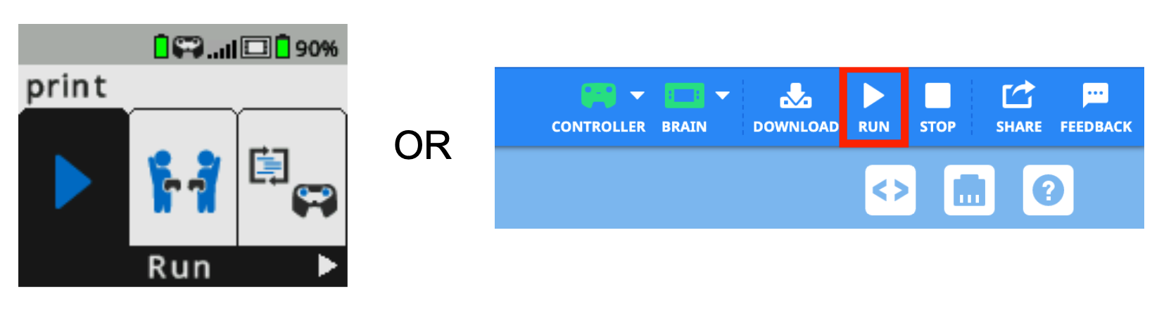

Kör ditt projekt
Diagram som visar att projektet kan köras med hjälp av Kör-knappen i Brain, eller Kör-knappen i VEXcode IQ-verktygsfältet.
Du kommer att se ditt projekt på hjärnskärmen, och du kan köra det med hjälp av knapparna på hjärnan, eller Kör knappen i VEXcode IQ.
