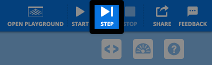

En närbild av den övre högra sidan av VEXcode VR-verktygsfältet, med Steg-knappen markerad, direkt till höger om Start-knappen.
Välj stegknappen som finns längst upp till höger i VEXcode VR-verktygsfältet.
VEXcode VR-projekt öppet med Steg-knappen markerad för att köra block ett i taget
När det väl är valt visas en grön markering runt blocket {När startat} för att indikera var programmet börjar, och flyttas sedan omedelbart för att markera det första blocket i stapeln. Markeringen stannar kvar på det första blocket efter {När startat} tills stegknappen väljs igen.
