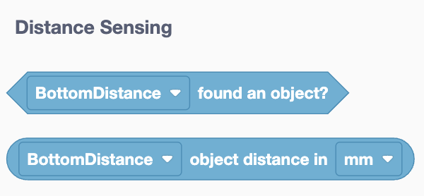

framsidan av Virtual Disco. Avståndssensorn rapporterar om ett objekt är nära sensorn, samt det ungefärliga avståndet från sensorns framsida till ett objekt, i millimeter eller tum.
VEX V5 avståndssensor.
Avståndssensorn på framsidan av Disco kan användas för att avgöra om en skiva är framför intaget, eller ungefär hur långt skivorna är på fältet från sensorn.

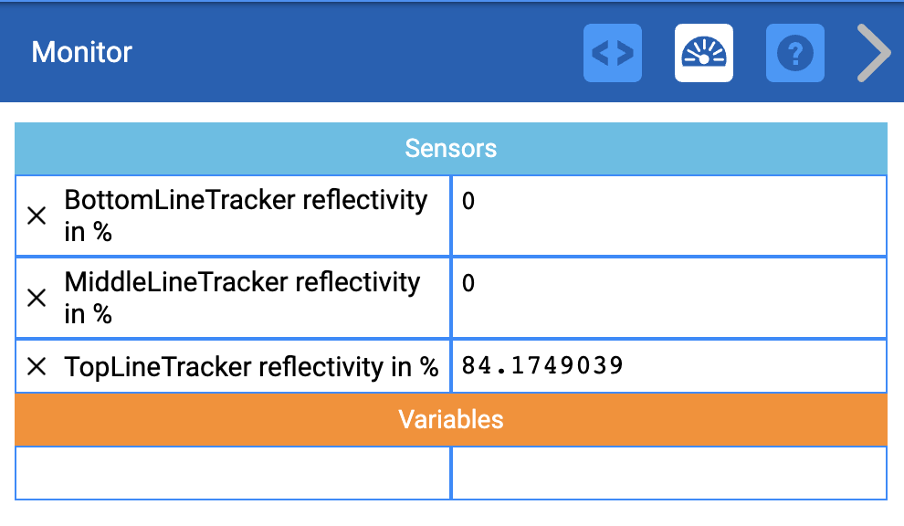

Linjeföljare är en 3-trådssensor som består av en infraröd LED och en infraröd ljussensor. De mäter ytans reflektionsförmåga. Det är viktigt vid kodning av linjespårare att förstå de olika reflektionsvärden som kommer att rapporteras beroende på miljön. Om det till exempel finns en skiva isatt i den övre delen av intaget, kommer Top Line Tracker att rapportera ett högre reflektionsvärde.

För att lära dig mer om övervakning av sensorvärden i ett VEXcode VR-projekt (visas på bilden här), se den här artikeln.

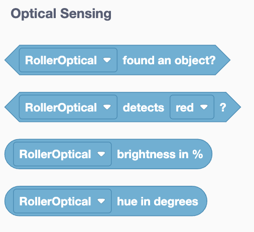

Optical Sensor rapporterar om ett objekt är nära sensorn, och i så fall vilken färg objektet har.
Den optiska sensorn kan också rapportera ljusstyrkan och nyansvärdet för ett objekt i grader.
VEXcode VR-blockbaserad kodningsarbetsyta för programmering av en virtuell robot i V5RC Spin Up

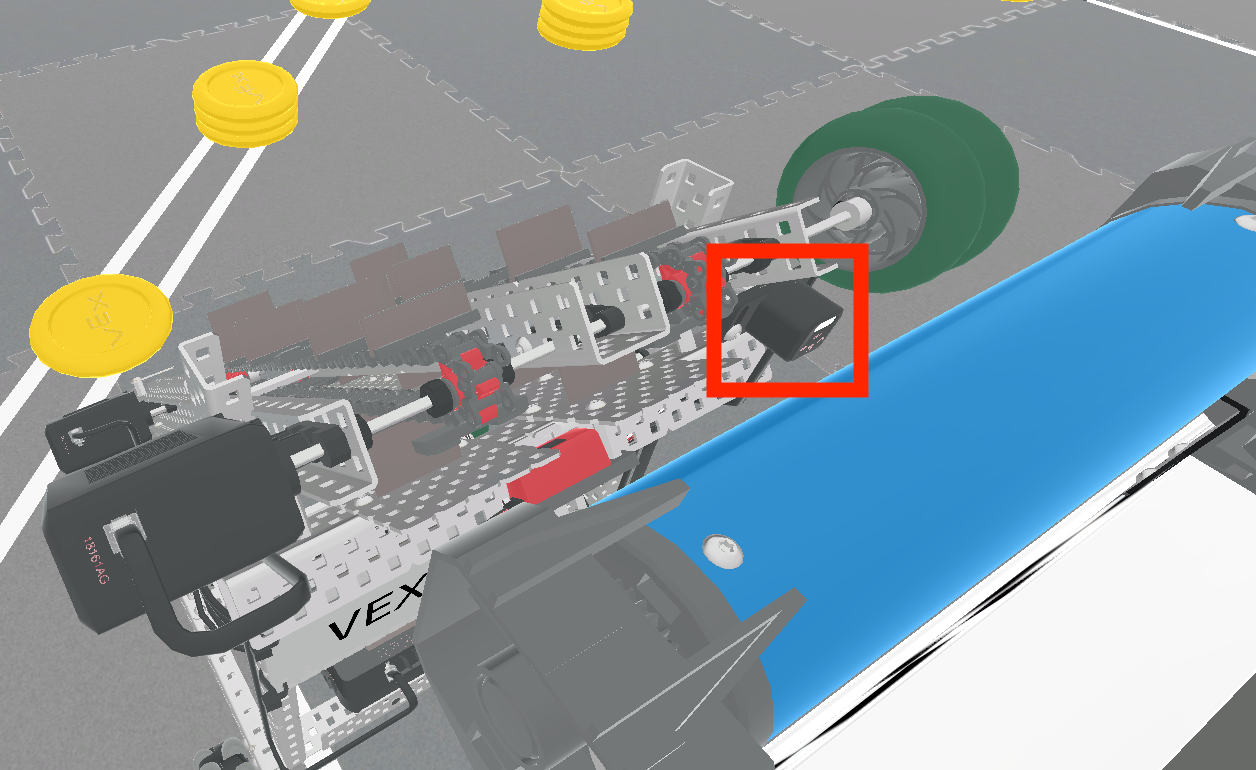

Den optiska sensorn är placerad högst upp på Disco nära hjulen. Denna sensor är placerad på höjden av valsarna för att användas för att bestämma färgen på varje vals.

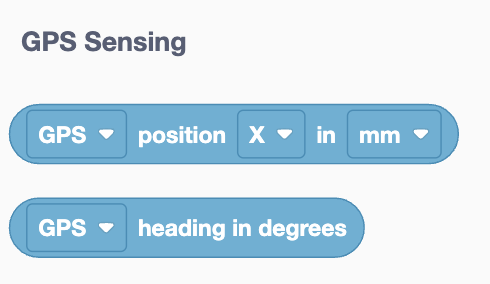

GPS-sensorn kan rapportera den aktuella X- och Y-positionen för Discos rotationscentrum i millimeter eller tum.
GPS-sensorn kan också rapportera aktuell kurs i grader.
