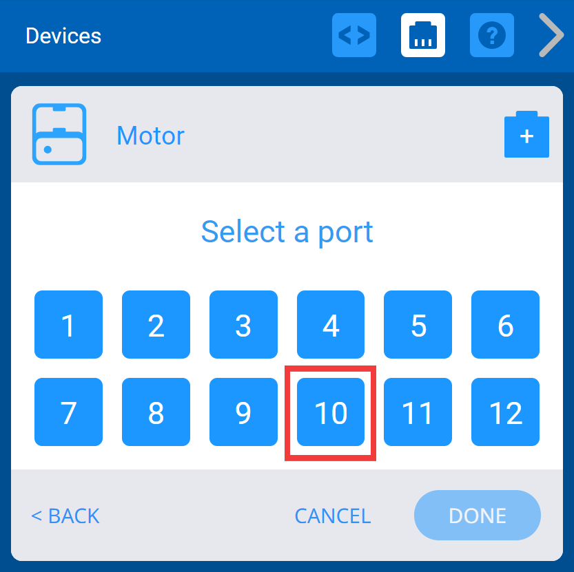

VEXcode IQ Välj en portmeny där den specifika porten för Smart Motor kan väljas. Portnummer 10 är markerat.
Välj önskat portnummer för din motor. I det här exemplet, välj port 10 för din Arm Motor.

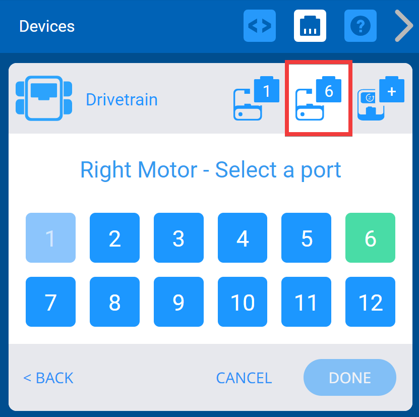

VEXcode IQ-enheternas meny efter att motoralternativet Drivlina 2 har valts för tillägg. En meny visar portalternativ för vänster motor, och portnummer 1 har valts.Därefter visas en meny med portalternativ för höger motor, och portnummer 6 har valts.
Välj önskade portnummer för dina vänstra och högra motorer. I det här exemplet väljer vi port 1 för vänster motor och port 6 för höger motor. Portar som redan är konfigurerade för andra enheter kommer att vara otillgängliga. Port 2 visas nedtonad som ett exempel på en port som inte är tillgänglig.

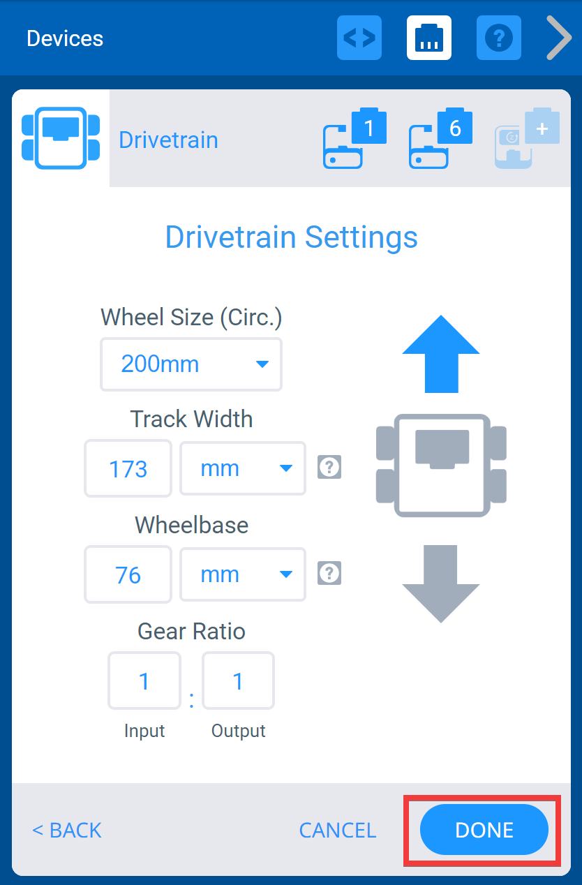

VEXcode IQ-enheter-menyn efter att du har valt drivlineportar och skärmen Drivlineinställningar visas. Nedanför är knappen Klar markerad.
När drivlinan har konfigurerats väljer du ”Klar” för att skicka enheten till konfigurationen eller ”Avbryt” för att återgå till Enhetsmenyn. Lämna drivlinans inställningar som de är om du inte vill anpassa dem ytterligare.

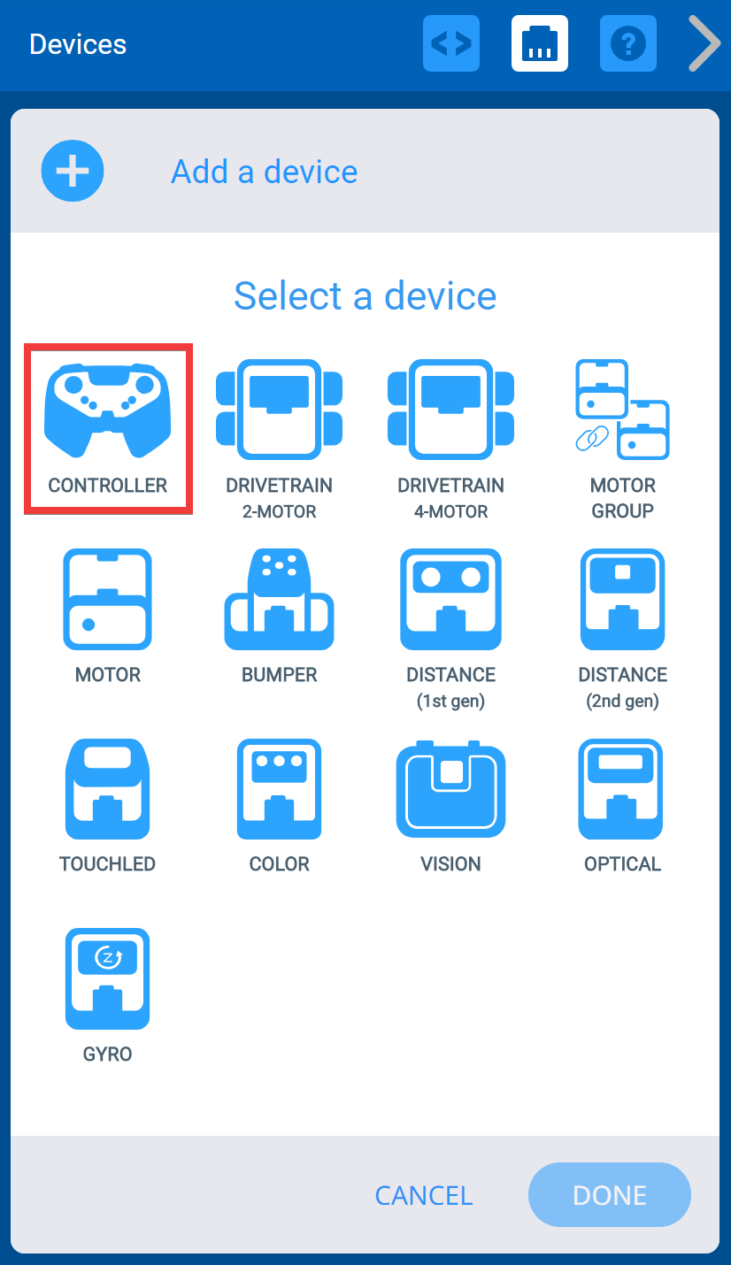

VEXcode IQ-enheter-menyn efter att knappen Lägg till en enhet har valts. Alternativet Kontroller är markerat.
Välj "Kontrollenhet".
Nu när styrenheten har lagts till i robotkonfigurationen kan arm- och klomotorerna tilldelas styrenhetens knappar och drivlinan kan tilldelas styrenhetens joysticks.

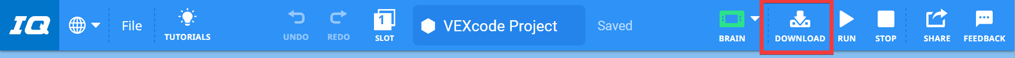

VEXcode IQ-verktygsfältet med nedladdningsikonen markerad mellan ikonerna Hjärna och Kör.
Välj Ladda ner för att ladda ner projektet till hjärnans valda plats.

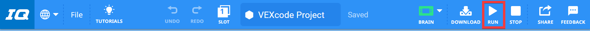

VEXcode IQ-verktygsfältet med Kör-ikonen markerad mellan nedladdnings- och stoppikonerna.
Välj Kör för att starta projektet medan roboten fortfarande är ansluten till datorn.
