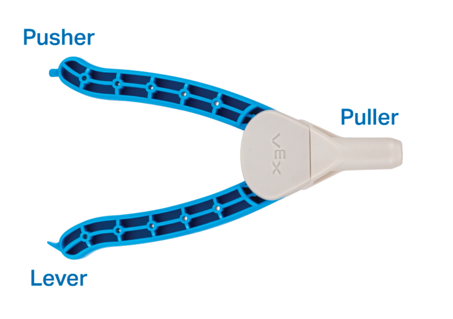

VEX-stiftverktyg
Diagram över VEX-stiftverktyget, med spetsen i mitten märkt som avdragare, änden på det ena handtaget märkt som påtryckare och det andra handtaget märkt som hävstång.

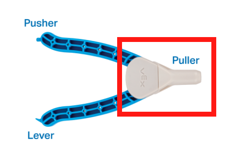

Diagram över VEX-stiftverktyget, med avdragarfunktionen markerad i en röd ruta.
VEX Pin Tool har flera funktioner som kan användas för att göra demonteringen enkel. Avdragaren kan användas genom att bara placera verktyget över den oönskade stiften, klämma på handtagen och dra ut stiftet.
Diagram över VEX-stiftverktyget, med påtryckningsfunktionen markerad i en röd ruta.
Varje handtag är också utformat för att användas för demontering. Ena sidan är konstruerad för att trycka ut stift (t.ex. en 0x2-kapslad kontakt) som verktyget normalt inte skulle kunna greppa.
Diagram över VEX-stiftverktyget, med spakfunktionen markerad i en röd ruta.
Den andra sidan har spaken, som kan användas för att bända isär två balkar.
