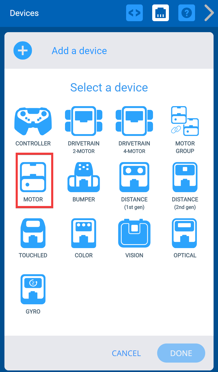

Меню «Устройства VEXcode IQ» после нажатия кнопки «Добавить устройство». Выделена опция «Мотор».
Выберите «Мотор».

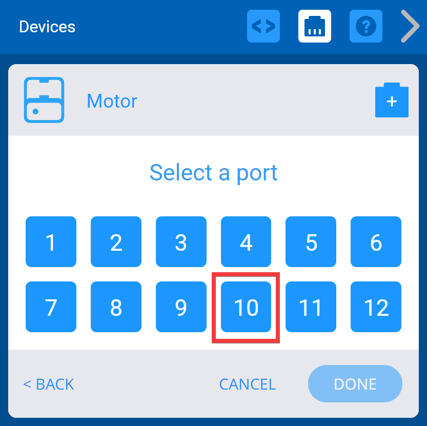

Меню выбора порта VEXcode IQ, в котором можно выбрать конкретный порт для интеллектуального двигателя. Номер порта 10 выделен.
Выберите желаемый номер порта для вашего двигателя. В этом примере выберите порт 10 для вашего Arm Motor.

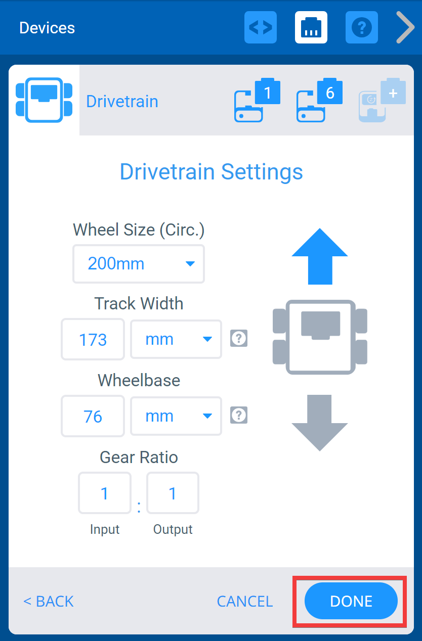

Меню устройств VEXcode IQ после выбора портов привода и отображения экрана настроек привода. Ниже выделена кнопка «Готово».
После настройки трансмиссии выберите «Готово», чтобы отправить устройство в конфигурацию, или «Отмена», чтобы вернуться в меню «Устройства». Оставьте настройки трансмиссии без изменений, если вы не хотите их дополнительно настраивать.

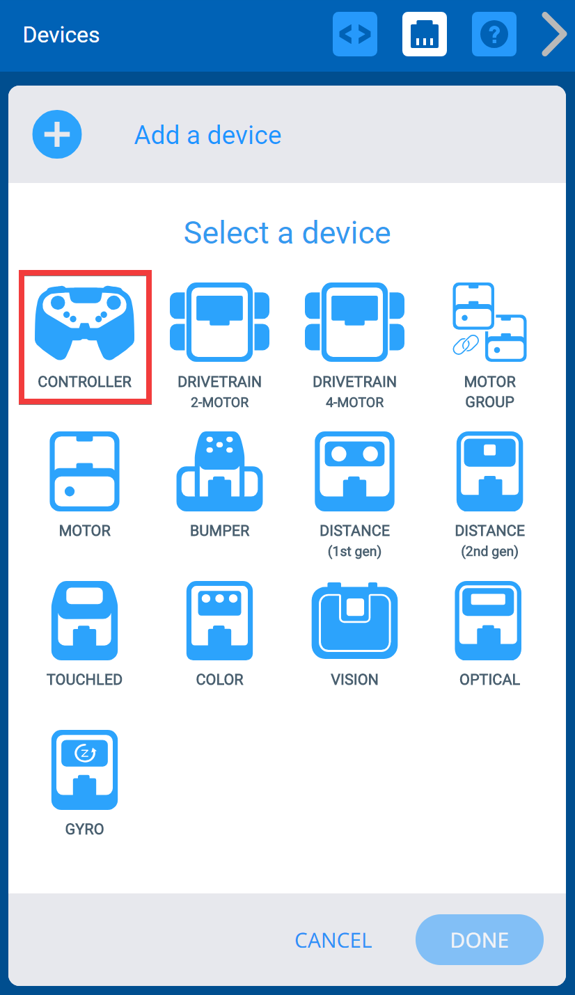

Меню «Устройства VEXcode IQ» после нажатия кнопки «Добавить устройство». Выделена опция «Контроллер».
Выберите «Контроллер».

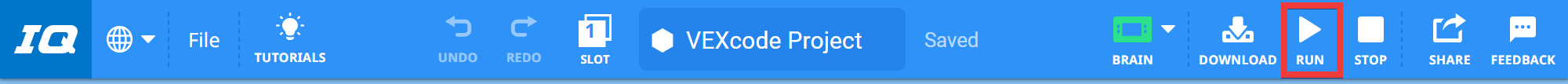

Панель инструментов VEXcode IQ с выделенным значком «Выполнить» между значками «Загрузить» и «Остановить».
Выберите «Выполнить», чтобы запустить проект, пока ваш робот все еще подключен к компьютеру.
