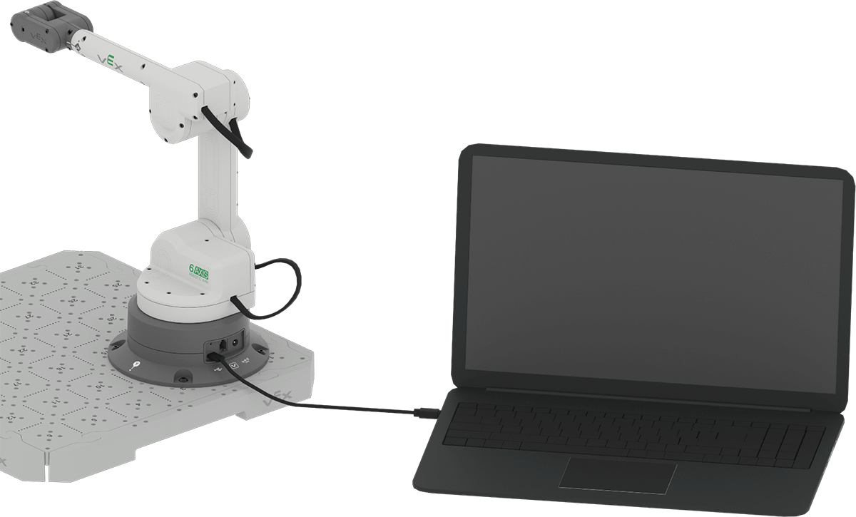

Подключение 6-осевого роботизированного манипулятора к компьютеру
Вы можете подключить 6-осевой роботизированный манипулятор напрямую к компьютеру и использовать его для кодирования манипулятора без необходимости использования EXP Brain. 6-осевой роботизированный манипулятор имеет порт USB-C, который позволяет ему напрямую подключаться к компьютеру.

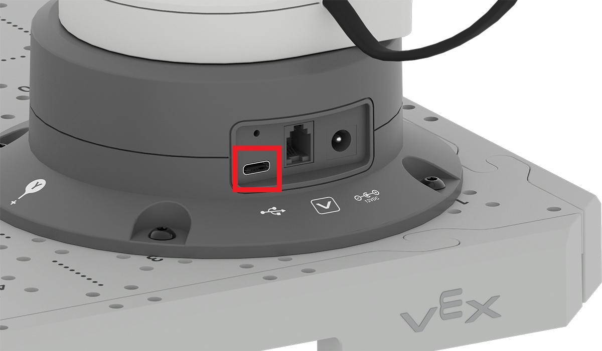

На задней части основания 6-осевого роботизированного манипулятора вы найдете три порта. Подключите USB-C к крайнему левому порту.

Подключите другой конец кабеля к компьютеру.

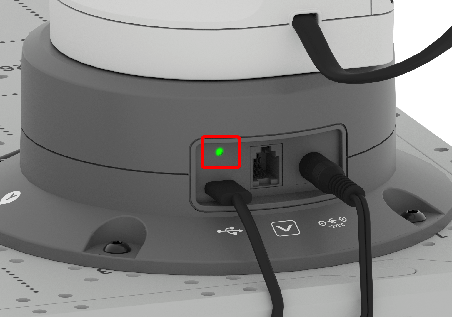

После кабеля питания к 6-осевому роботизированному манипуляторузагорится зеленый световой индикатор на задней стороне 6-осевого роботизированного манипулятора.
