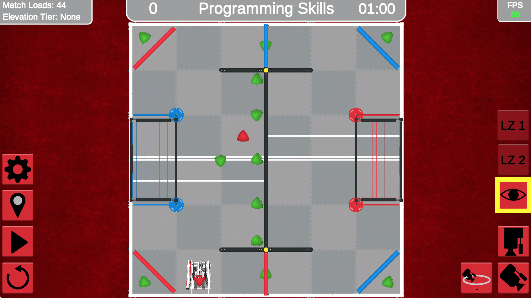

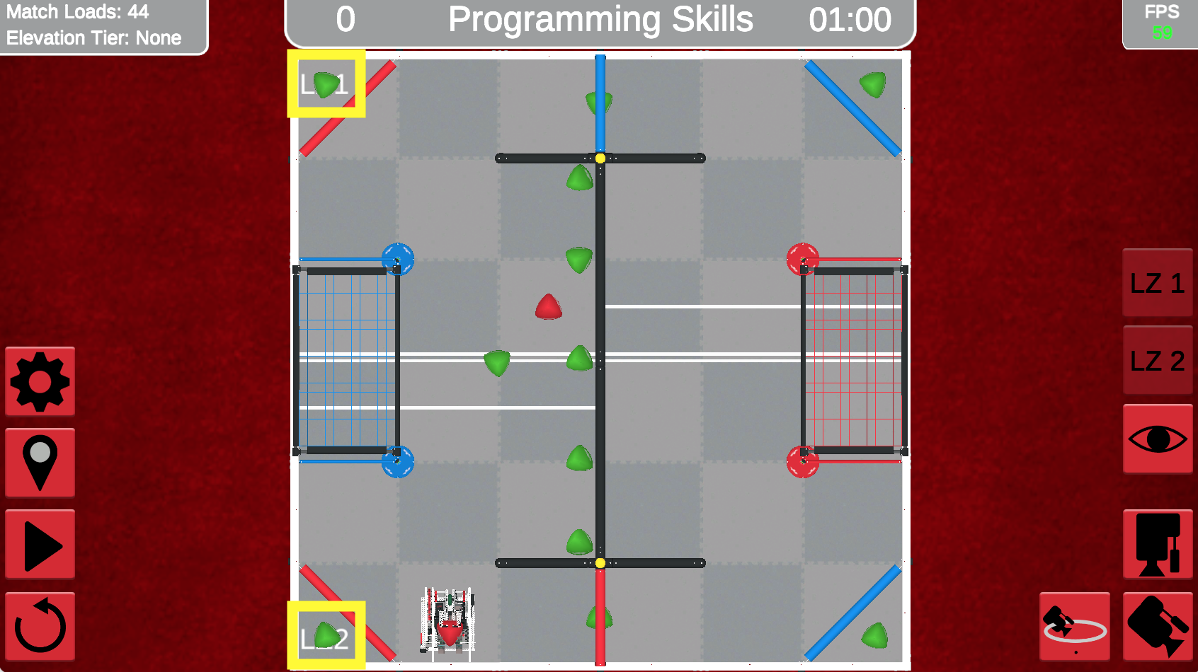

Selecione o ícone do olho para ver onde cada uma das áreas do Match Load está localizada.
Os rótulos de localização, 'LZ', aparecerão no campo abaixo de qualquer elemento do jogo. Como existem duas zonas de carregamento de partida, elas serão identificadas como 'LZ 1' e 'LZ 2'.
Para remover esses rótulos, selecione o ícone do olho novamente.

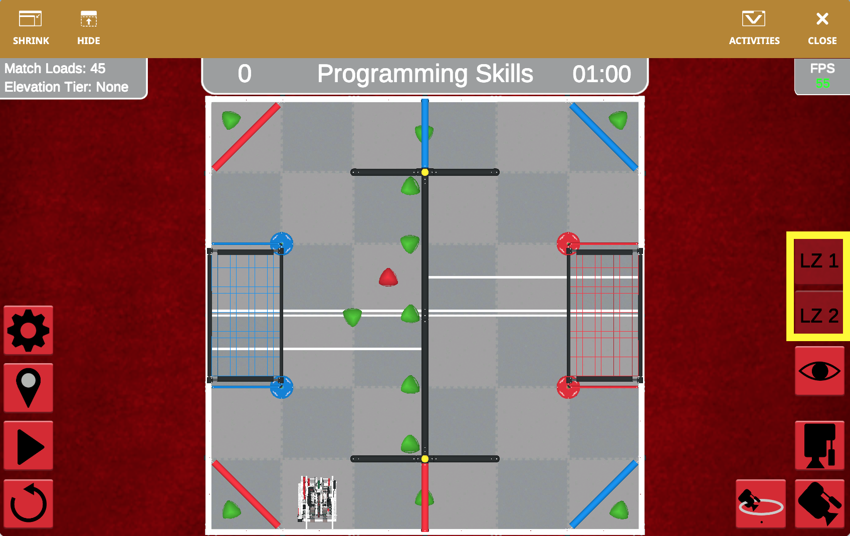

Você pode ver o número atual de Triballs de Carregamento de Partida disponíveis a qualquer momento durante a partida no canto superior esquerdo da janela do Playground.
O número de cargas de partida com as quais você começa depende se você escolher um pré-carregamento na lista de verificação pré-partida. Quaisquer pré-carregamentos não utilizados serão adicionados ao total de Triballs de Carregamento de Partida.
Selecione o botão que corresponde à Zona de Carregamento de Partida que você deseja usar onde deseja colocar um Triball de Carregamento de Partida. O botão 'LZ 1' colocará um Triball na Zona de Carregamento de Partida no canto superior esquerdo do Campo e o botão 'LZ 2' colocará um Triball na Zona de Carregamento de Partida no canto inferior esquerdo do Campo.
Nota: Você deve iniciar o projeto antes que qualquer Match Load Triballs possa ser colocada no Campo.
Se um Triball já estiver presente na Zona de Carregamento de Partida, o botão dessa zona será desativado e aparecerá transparente.
Match Loads podem ser adicionados mais de uma vez enquanto o projeto está em execução.
