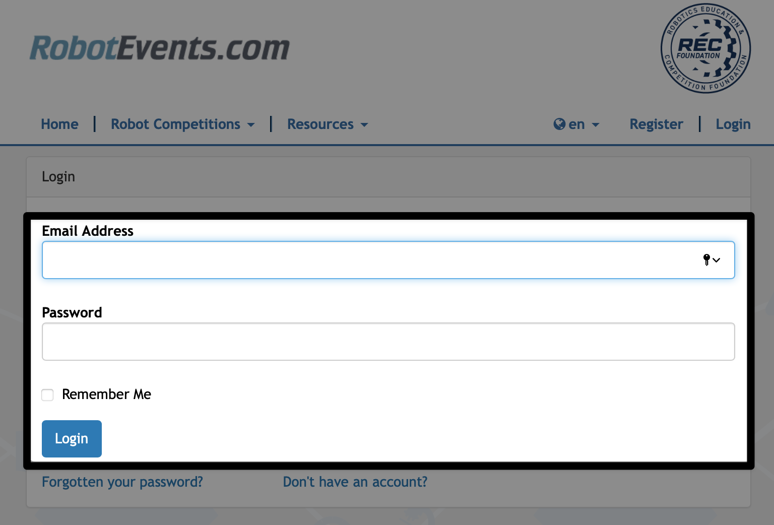

1. Selecione Iniciar sessão.
Página de login do Robotevents.com com os campos de endereço de e-mail e palavra-passe destacados por uma caixa negra.
2. Digite o endereço de e-mail e a senha associados à sua conta do Robot Events. De seguida, selecione o botão Iniciar sessão.

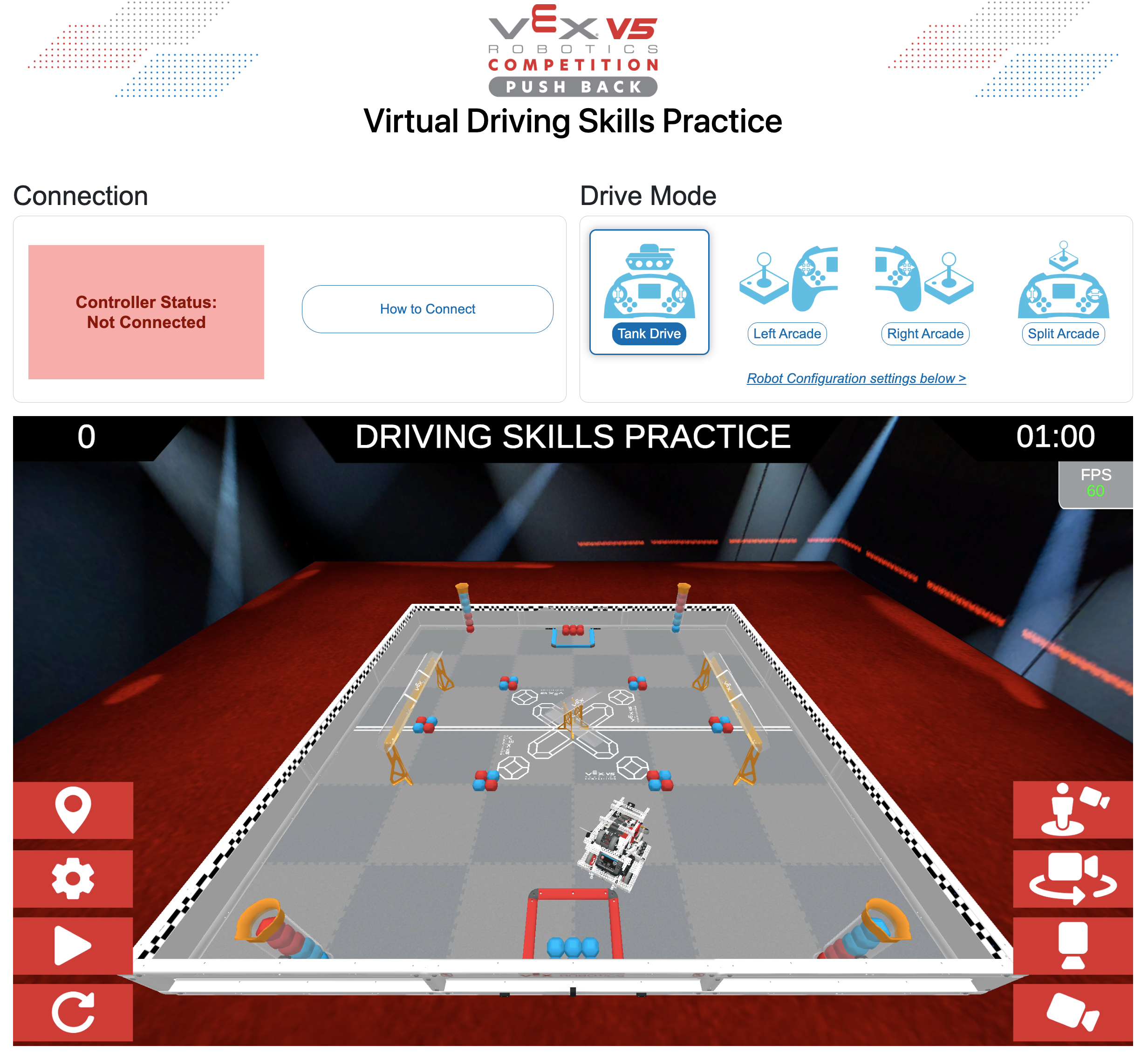

Inicie o V5RC Driving Skills Practice navegando para V5RC Driving Skills Practice num navegador Chrome.
Janela de início de sessão para a prática de competências de condução com os campos Número da equipa e Chave de competências virtuais destacados.
Introduza o número da sua equipa e a chave de competências virtuais da sua equipa.
Botão de início de sessão apresentado na janela de início de sessão da prática de competências de condução.
Após introduzir o número da sua equipa e a chave de competências virtuais, selecione Login.
