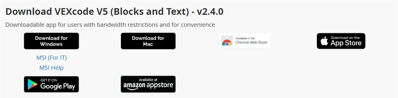

Najpierw upewnij się, że Twoja wersja VEXcode V5 to 2.4.0 lub nowsza. Aby zaktualizować pobraną wersję VEXcode, po otwarciu aplikacji, gdy dostępna będzie nowa wersja, zostaniesz poproszony o aktualizację do najnowszej wersji. Aplikacja internetowa dostępna pod adresem codev5.vex.com jest zawsze aktualizowana do najnowszej wersji.
Wybierz tutaj aby pobrać najnowszą wersję VEXcode V5.

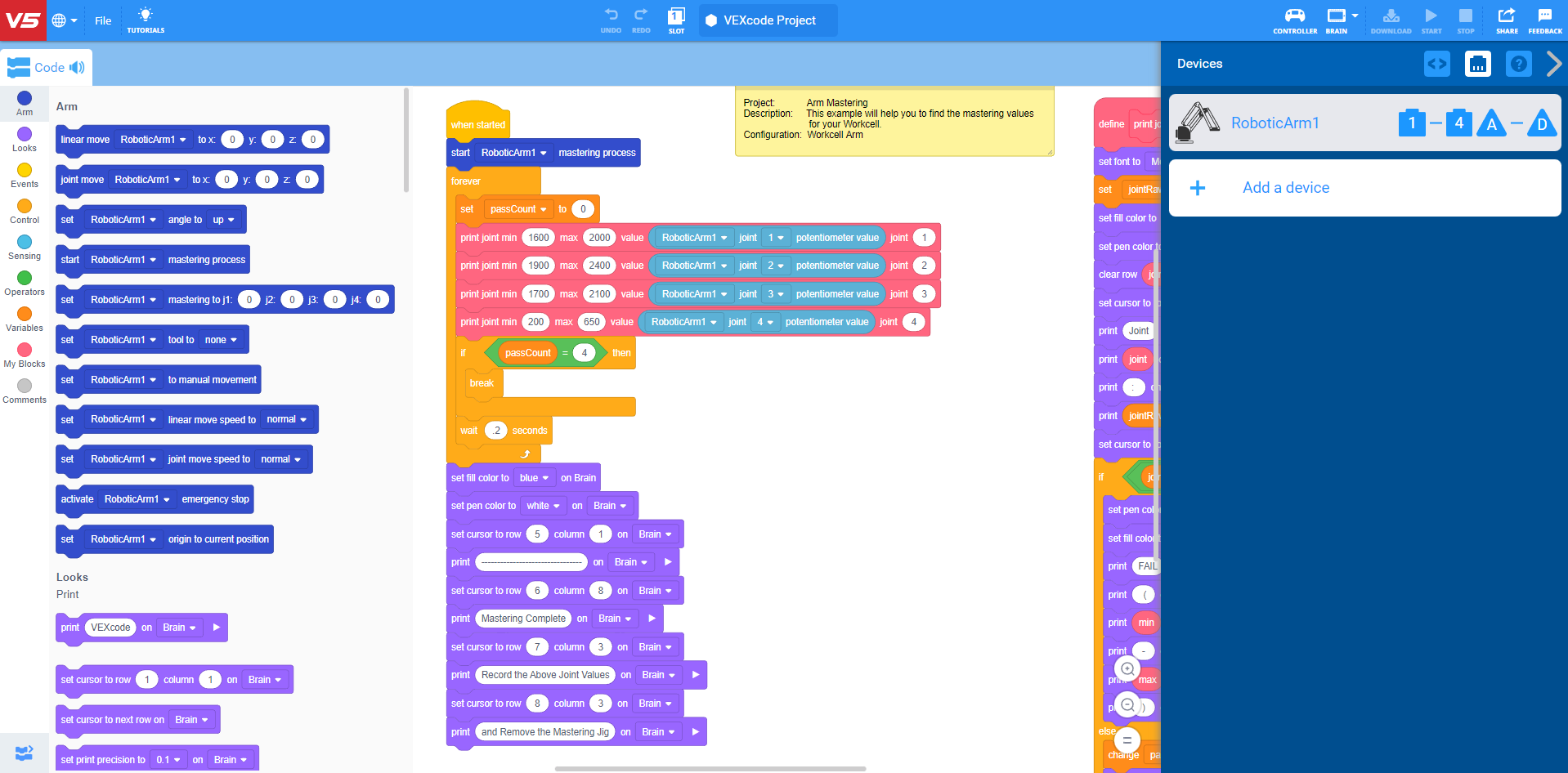

Otwórz VEXcode V5 i wybierz menu „Urządzenia”.

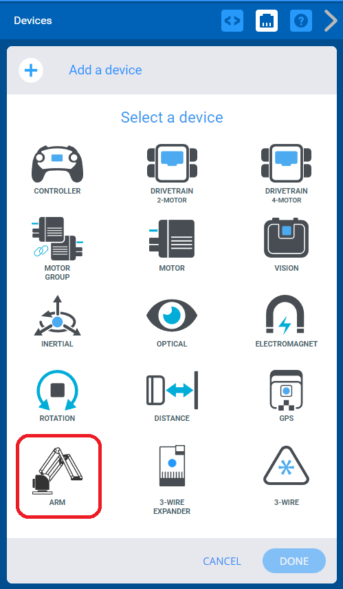

Opcja Uzbrój urządzenie jest podświetlona w menu Wybierz urządzenie.
Wybierz „Dodaj urządzenie” i wybierz „Uzbroić”, jeśli nie zostało jeszcze dodane.

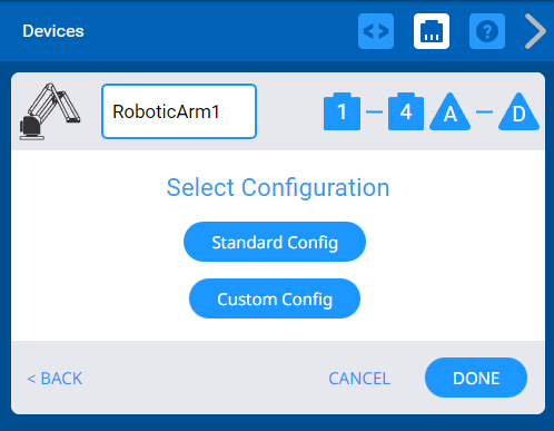

Wyświetli się menu Wybierz konfigurację z dwiema opcjami: Konfiguracja standardowa i Konfiguracja niestandardowa.
Po wybraniu opcji „Uzbroić” pojawi się ekran po lewej stronie.

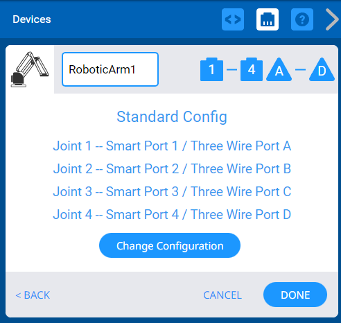

Korzystanie ze standardowej konfiguracji
Po wybraniu opcji Konfiguracja standardowa w menu Konfiguracja ramienia cztery połączenia są przypisane do pierwszych czterech inteligentnych portów.
Wybranie opcji „Standardowa konfiguracja” spowoduje użycie tych samych konfiguracji portów, które są używane w Workcell STEM Labs (Smart Ports 1-4 i Three Wire Ports AD). W tej konfiguracji nie można zmienić konfiguracji portów. Jeśli chcesz skorzystać z tej opcji, wybierz „Gotowe”, w przeciwnym razie wybierz „Zmień konfigurację” i przejdź do następnego kroku.

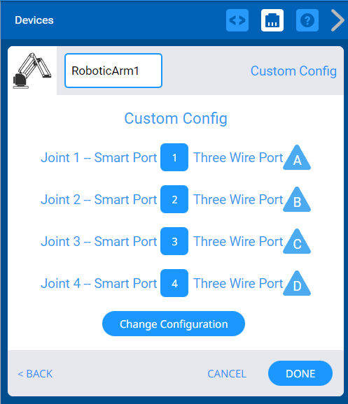

Po wybraniu opcji Konfiguracja niestandardowa w menu Konfiguracja ramienia znajdują się cztery menu, w których można przypisać im niestandardową konfigurację portu.
Wybranie opcji „Konfiguracja niestandardowa” spowoduje wyświetlenie ekranu po lewej stronie. Możesz teraz zmienić port, z którego będzie korzystał każdy Joint.

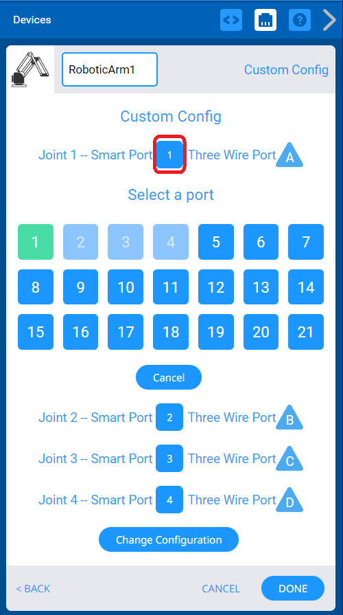

Menu konfiguracji ramienia po wybraniu opcji Konfiguracja niestandardowa. W menu Wybierz port wybrano port 1.
Na obrazku po lewej stronie wybrany został port 1 i pojawiło się menu „Wybierz port”. Możesz wybrać dowolne numerowane porty, które nie są aktualnie używane, zgodnie z menu urządzeń.

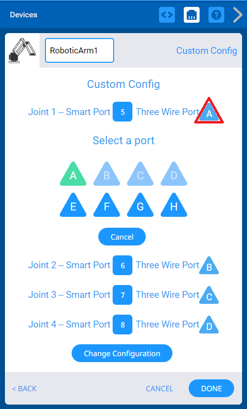

Menu konfiguracji ramienia po wybraniu opcji Konfiguracja niestandardowa. W menu Wybierz port wybrano port A.

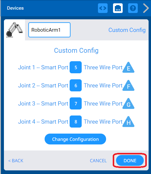

Wybranie portu z tego menu spowoduje przypisanie go do dokonanego wyboru (zwróć uwagę, że Joint 1 korzysta teraz ze Smart Port 5). Ten sam proces odbywa się w celu zmiany portu używanego przez Three Wires.
Menu konfiguracji ramienia z podświetlonym poniżej przyciskiem Gotowe.
Powtórz kroki konfiguracji niestandardowej, aby dokończyć konfigurację z dowolnymi portami. Po dokonaniu wyboru wybierz opcję „Gotowe”, aby dodać ramię do VEXcode. Pamiętaj, że w razie potrzeby możesz wrócić i zmienić dowolne porty.

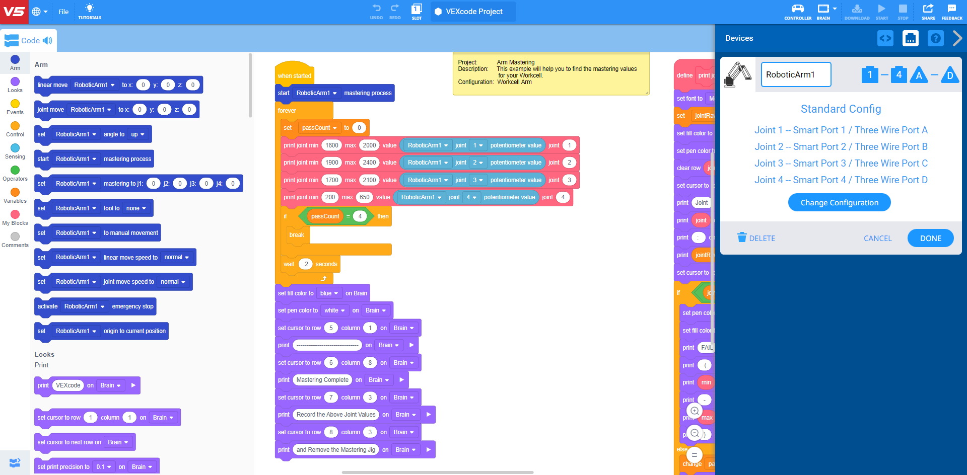

Ważne jest, aby wiedzieć, że podczas pobierania przykładowych projektów lub otwierania wcześniejszych projektów domyślna jest „Konfiguracja standardowa”.
Otwarto VEXcode V5 z przykładowym projektem i otwartym menu Urządzenia, aby pokazać, że dodane ramię znajduje się w konfiguracji standardowej.
Jeśli chcesz zmienić konfigurację z domyślnej „Konfiguracji standardowej”, możesz to zrobić, wykonując powyższe kroki.
