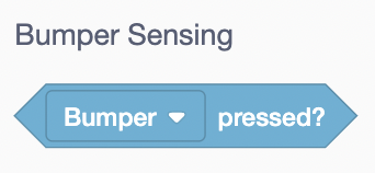

Przełącznik zderzaka
Przełącznik zderzakowy raportuje, czy jest aktualnie wciśnięty, czy nie.
Przełącznik zderzaka znajduje się w mechanizmie wlotu i można go wykorzystać do ustalenia, czy dysk został załadowany do wlotu.
Aby uzyskać więcej informacji na temat przełącznika zderzaka, , zobacz tę bibliotekę VEX artykuł.
