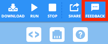

Jeśli nadal masz problemy, wyślij opinię, klikając przycisk Opinia w VEXcode IQ. Pamiętaj o podaniu danych diagnostycznych i adresu e-mail. Aby uzyskać więcej informacji na temat wysyłania opinii, przeczytaj Korzystanie z przycisków Udostępnij i Opinię w VEXcode IQ. Następnie skontaktuj się z pomocą techniczną VEX.
Pasek narzędzi VEXcode IQ z ikoną opinii podświetloną po prawej stronie ikony Udostępnij.
