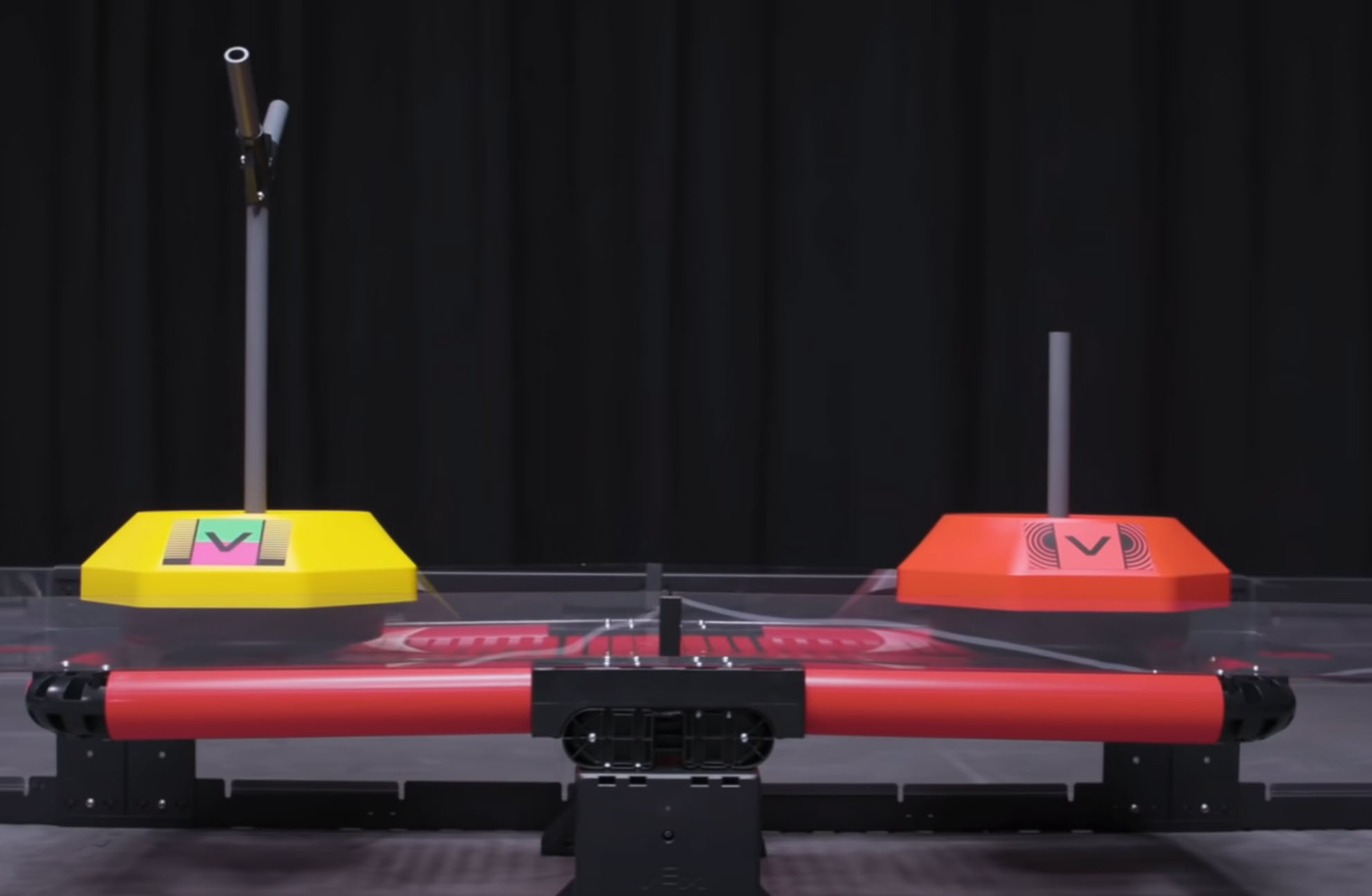

Każda strona widelców Moby'ego może pomieścić do dwóch pierścieni, co zapewnia wystarczającą pojemność do obsługi wszystkich trzech pierścieni wstępnego ładowania.

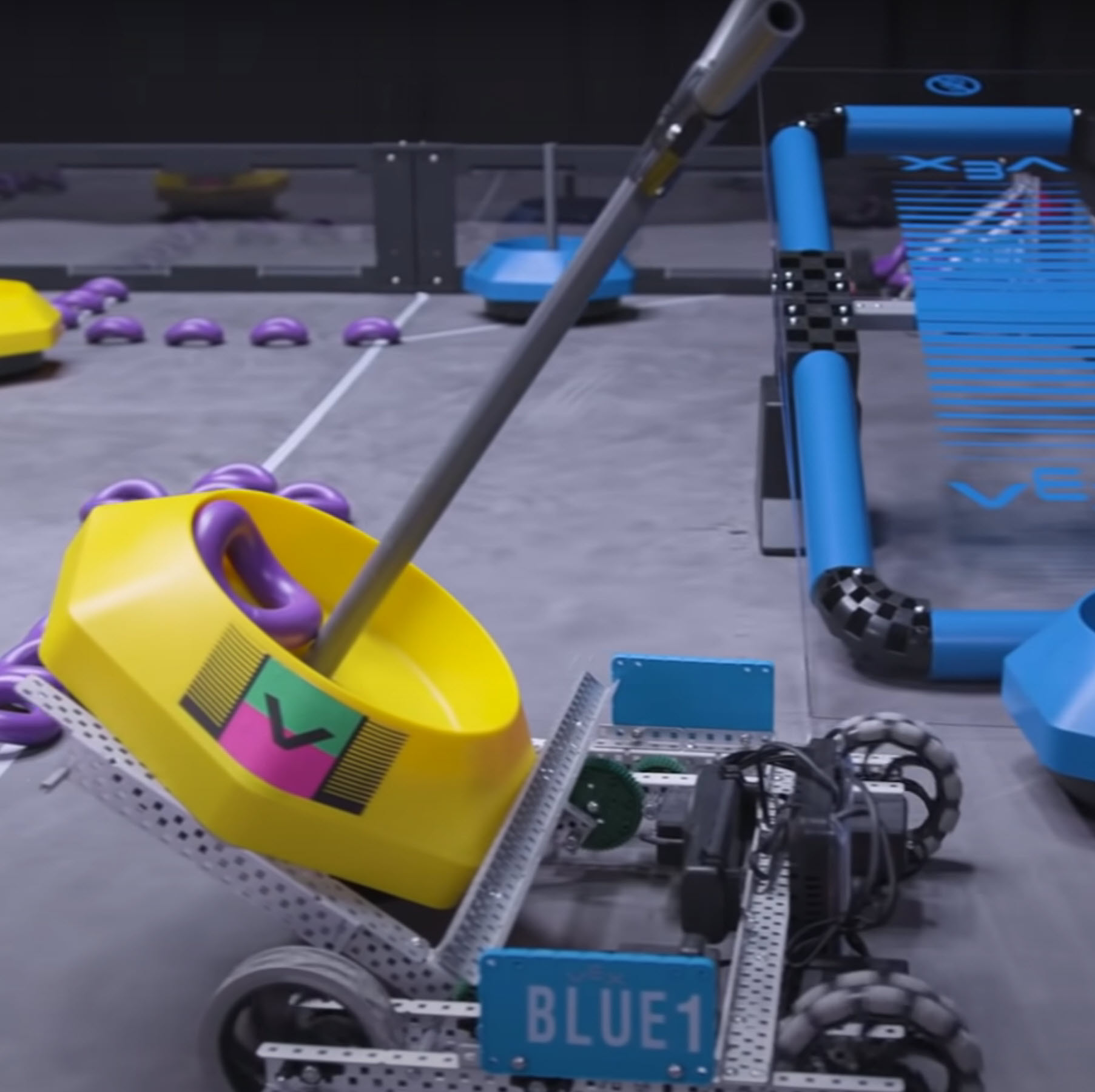

Podnieś cele mobilne i przenieś je do strefy domowej sojuszu.
Widły można obniżyć, aby wsunąć się pod krawędzie bramki mobilnej. Widelce mogą następnie podnieść i podnieść Mobilny Cel, który zostanie przeniesiony do Strefy Macierzystej Sojuszu.

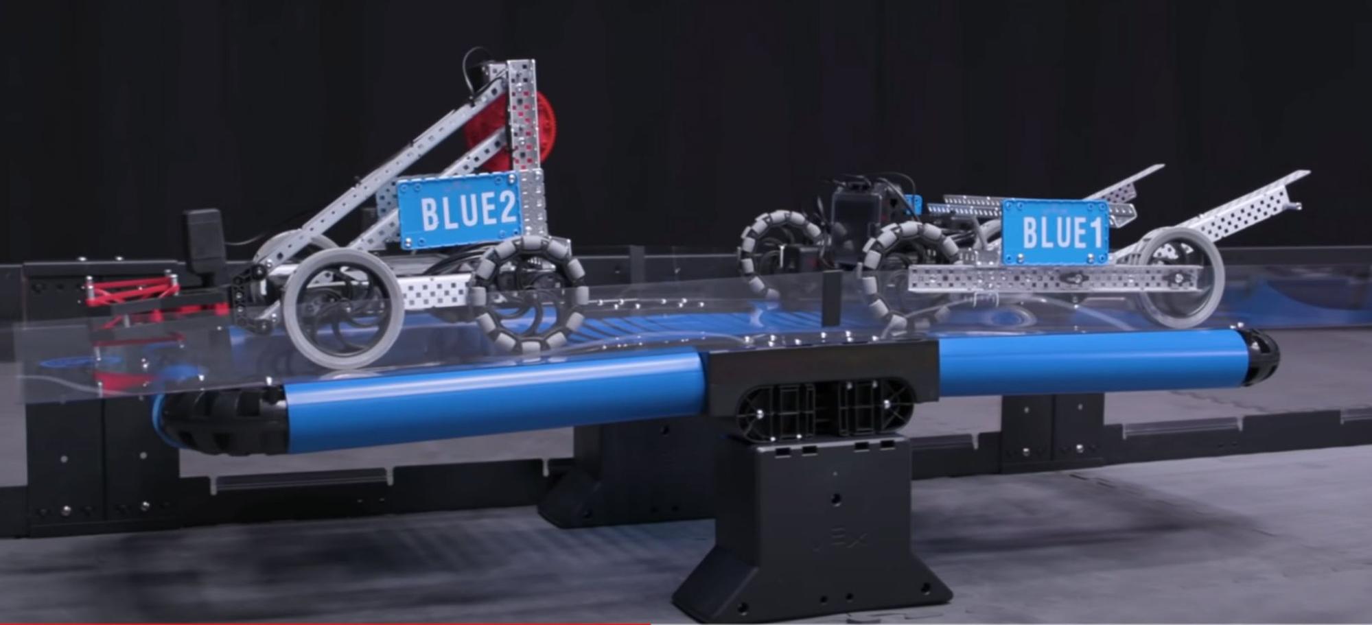

Dwa roboty z niebieskiego zespołu pokazane są na szczycie niebieskiej platformy Sojuszu.
Podnieś swojego robota na Platformę Sojuszu, jeżdżąc po platformie, aż osiągnie równowagę.
Widły Moby'ego można wykorzystać do obniżenia Platformy Sojuszu, gdy jest ona zrównoważona. Dzięki temu Moby może wjechać na platformę.

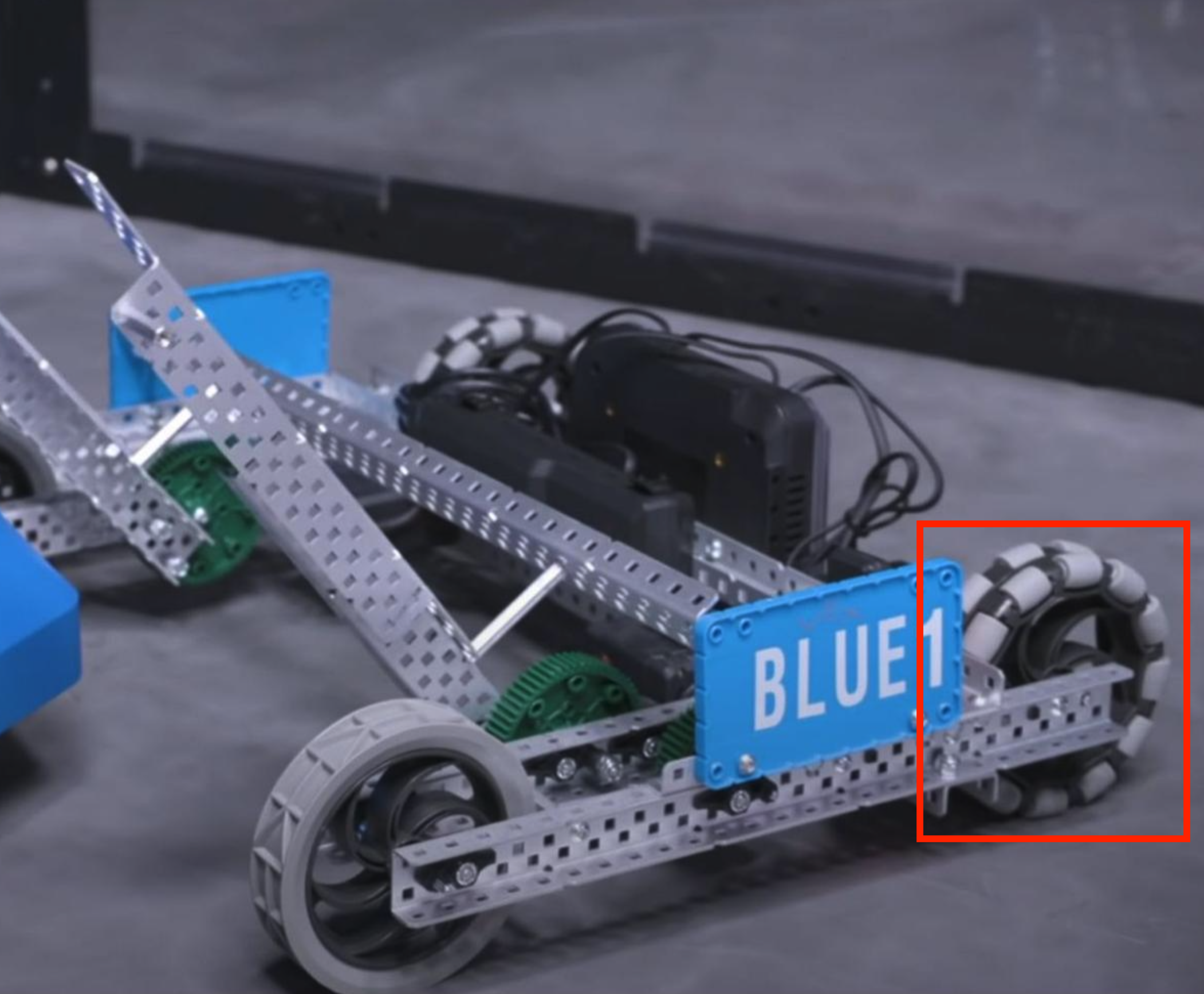

Widok konstrukcji Moby'ego na polu gry z zaznaczonymi dwoma kołami napędowymi Omni-Directional.
Koła napędowe są kołami dookólnymi.
Koła dookólne mają rolki na obwodzie koła, które umożliwiają toczenie się koła w dwóch kierunkach - do przodu/do tyłu i na boki.
Koła dookólne pozwolą na łatwe obracanie robota. Moby obraca środek Wideł, aby ułatwić ustawianie się w kolejce do Mobilnych Celów, jak pokazano na tej animacji.

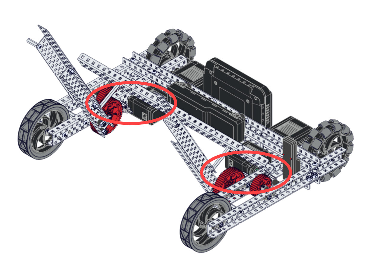

Przekładnia łączona 2-silnikowa podnośnika do wideł
Widok pod kątem na konstrukcję Moby'ego, z zaznaczonymi dwoma mechanizmami przekładni sprzężonej.
Każdy, kto kiedykolwiek próbował podnieść miotłę, trzymając się za sam koniec rączki, doświadczył momentu obrotowego.
W przypadku bramek mobilnych ważących od 1520 gramów do 1810 gramów, w zależności od celu, do uniesienia bramek mobilnych za pomocą wideł potrzebny jest duży moment obrotowy.
Ten moment obrotowy jest generowany poprzez zastosowanie złożonego przełożenia skrzyni biegów.

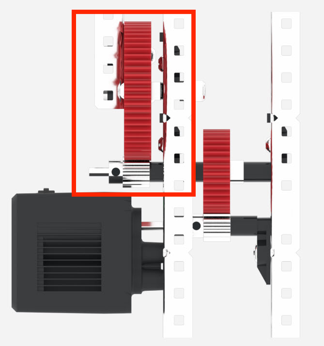

Zbliżenie na przełożenie przekładni zębatej w komputerze Moby. Podświetlony jest pierwszy stopień przełożenia, który pokazuje silnik napędzający koło zębate o 12 zębach, które z kolei napędza koło zębate o 36 zębach.
Pierwszy wał posiada 12-zębową przekładnię napędową napędzaną silnikiem.
Drugi wał ma napędzaną przekładnię zębatą z 36 zębami.
To 12-zębowe koło zębate w 36-zębowym kole zębatym zapewnia przełożenie 3:1.
Drugi wał obraca się z 1/3 prędkości silnika, jednakże ma 3-krotność momentu obrotowego.

Moby ma dwa silniki w grupie silników i oba mają przełożenie złożone 15:1 pomiędzy silnikami a widłami. Przy prawie 15-krotności momentu obrotowego dwóch silników zapewnia to wystarczający moment obrotowy, aby uchwycić dowolną bramkę mobilną na boisku.

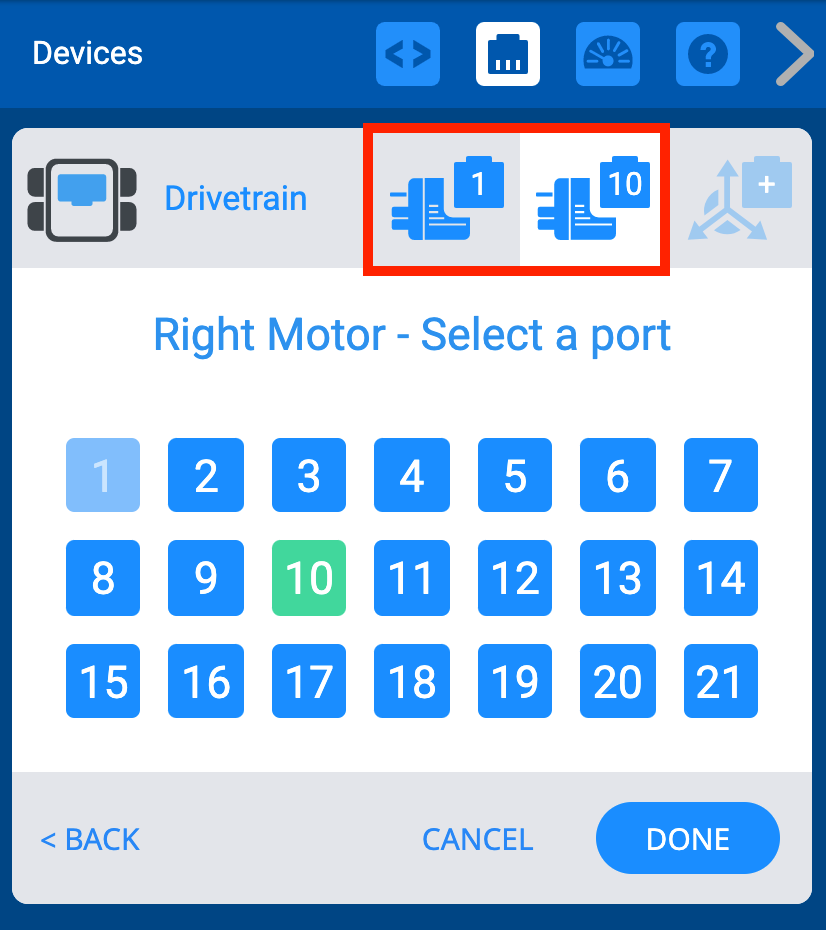

Menu konfiguracji układu napędowego urządzeń VEXcode V5 z wyróżnionymi opcjami Smart Port, dzięki czemu można je zmienić, aby dopasować do silników układu napędowego robota Moby. Lewy silnik powinien być podłączony do portu 1, a prawy silnik do portu 10.
Aby uzyskać ogólne informacje na temat konfiguracji układu napędowego z dwoma silnikami, wykonaj kroki w tym artykule z biblioteki VEX
Aby skonfigurować specyficzny 2-silnikowy układ napędowy Moby, wybierz port 1 dla lewego silnika i port 10 dla prawego silnika.

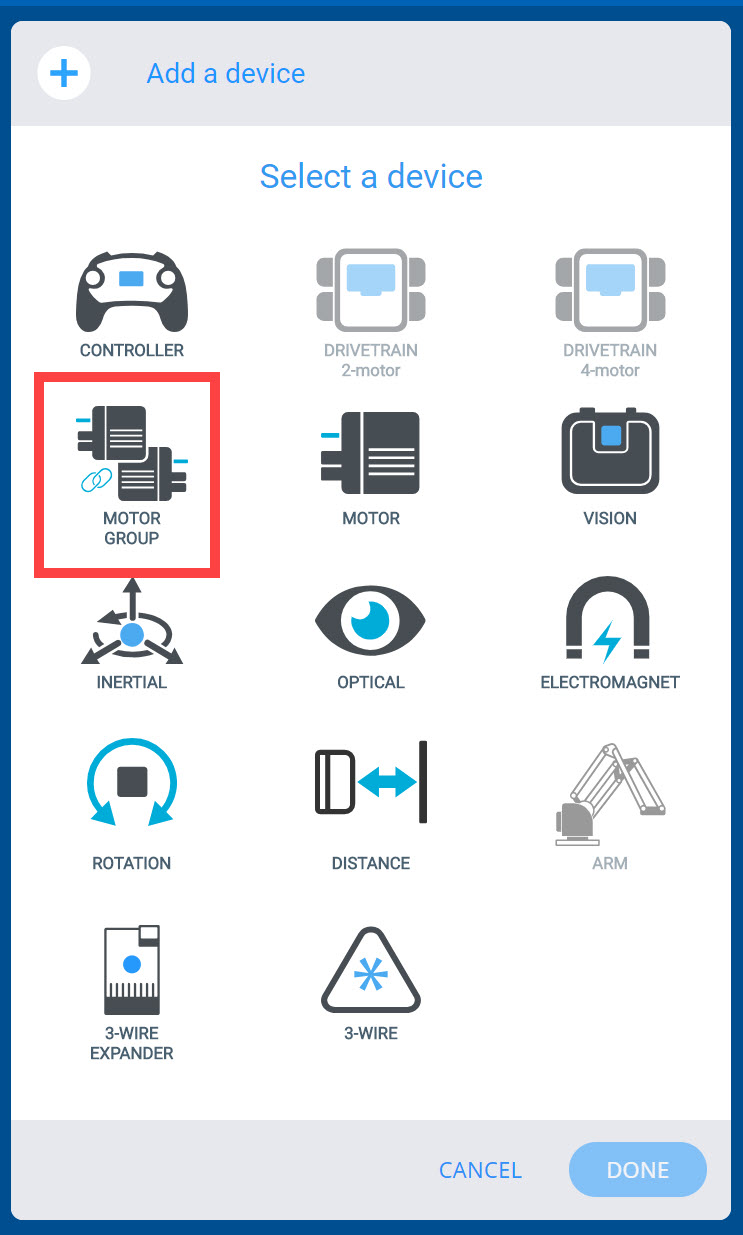

Menu Urządzenia VEXcode V5 po wybraniu przycisku Dodaj urządzenie. Opcja Grupa silników jest podświetlona.
Aby uzyskać ogólne informacje na temat konfiguracji grupy silników, czynności opisane w tym artykule w bibliotece VEX
Aby skonfigurować grupę silników dla Moby's Forks, wybierz port 2 dla silnika A i port 9 dla silnika B.

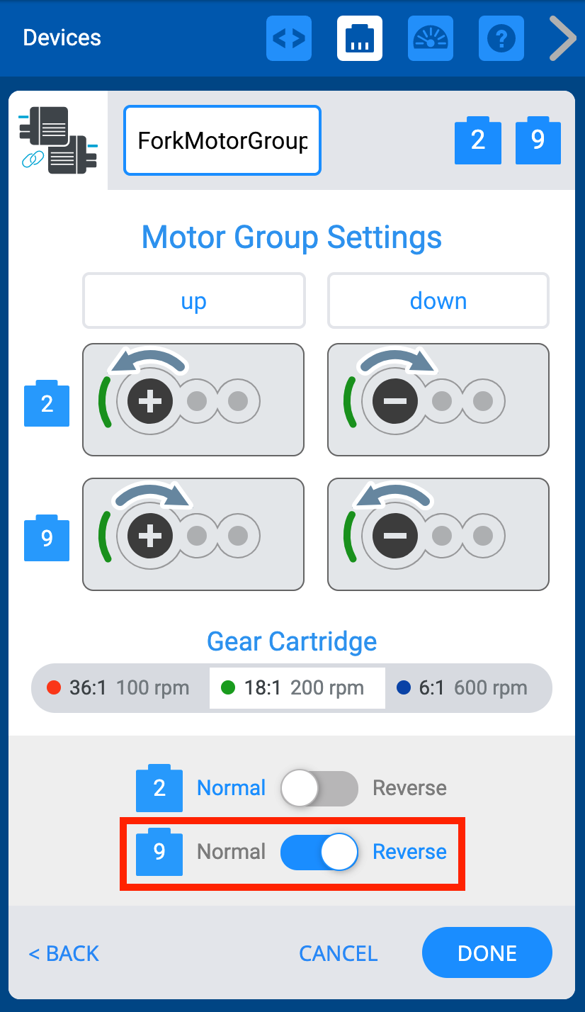

Okno urządzeń VEXcode V5 z wyświetlonym menu Ustawienia grupy silników. Poniżej wybrano i podświetlono opcję Silnik odwrotny. Przyciski te mogą być używane do cofania jednego silnika w grupie silników lub obu. W tym przykładzie odwrócony jest tylko silnik portu 9.
Aby mieć pewność, że silniki Moby's Fork poruszają się we właściwym kierunku w grupie silników, przełącz silnik portu 9 na bieg wsteczny.

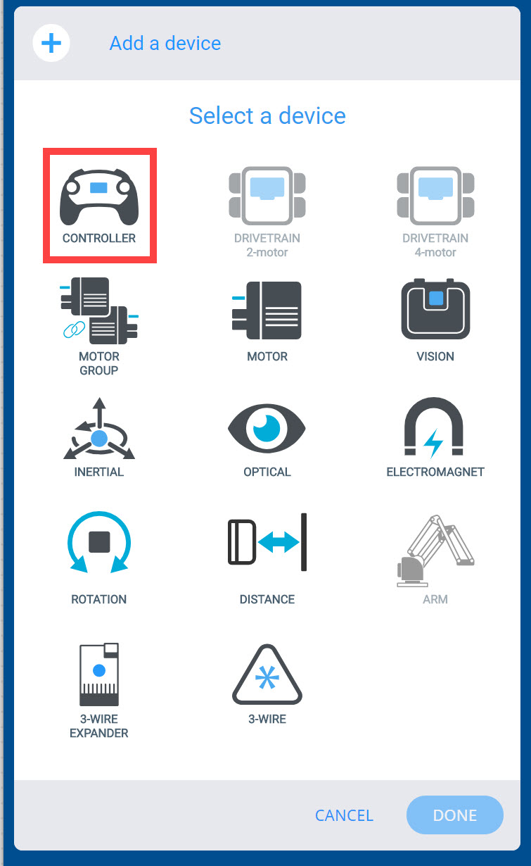

Konfiguracja kontrolera Moby
Menu Urządzenia VEXcode V5 po wybraniu przycisku Dodaj urządzenie. Opcja Kontroler jest podświetlona.

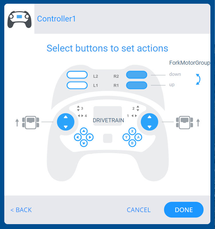

Kontroler V5 można skonfigurować tak, aby sterował Moby, a także kontrolował Forki.
Aby uzyskać ogólne informacje na temat konfiguracji kontrolera, wykonaj czynności w tym artykule w bibliotece VEX
Menu urządzenia VEXcode V5 z otwartymi opcjami kontrolera, gdzie można zmienić ustawienia. Joysticki ustawione są na konfigurację Tank Drive, a przyciski na prawym ramieniu służą do sterowania grupą silników wideł.
Do sterowania Moby's Forks można używać dowolnej grupy przycisków na kontrolerze.
Uwaga: Przed skonfigurowaniem kontrolera należy najpierw skonfigurować Moby's Forks.

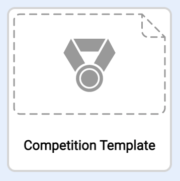

Miniatura projektu szablonu konkursu VEXcode V5.
Pamiętaj, że jeśli planujesz zabrać Moby'ego na zawody, będzie on korzystał z systemu kontroli pola.
Będziesz musiał utworzyć swój projekt, korzystając z przykładowego projektu szablonu konkursu.

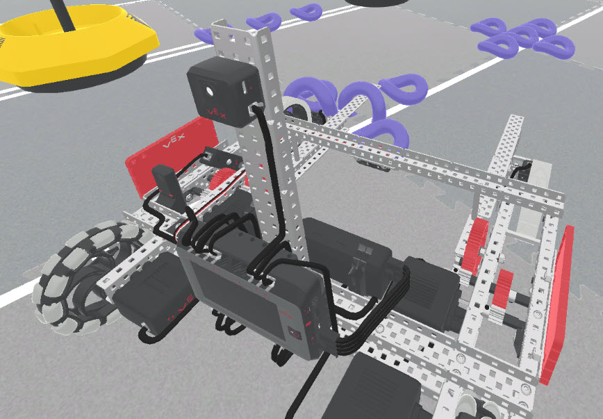

Obudowa Moby'ego została zaprojektowana tak, aby można było łatwo dodać dowolny czujnik V5. Zasady robota gry Tipping Point pozwalają na maksymalnie 8 silników i pneumatykę. Pozwala to na dużą personalizację Twojego Bota Moby Hero.
Aby uzyskać więcej informacji na temat czujników V5, przejrzyj tę sekcję biblioteki VEX.
Możesz również ten artykuł na temat Virtual Moby używanego w Virtual Skills aby zobaczyć przykłady, jak można dodawać czujniki do Moby.
