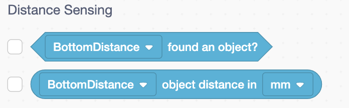

Czujnik odległości
Z przodu Virtual Disco znajduje się jeden czujnik odległości .
Czujnik odległości informuje, czy obiekt znajduje się blisko czujnika, a także przybliżoną odległość od przedniej części czujnika do obiektu, w milimetrach lub calach.
Czujnika odległości z przodu Disco można użyć do określenia, czy dysk znajduje się przed wlotem, lub w przybliżeniu, jak daleko znajdują się dyski na polu od czujnika.
Aby uzyskać więcej informacji na temat czujnika odległości V5, , zobacz ten artykuł w bibliotece VEX.

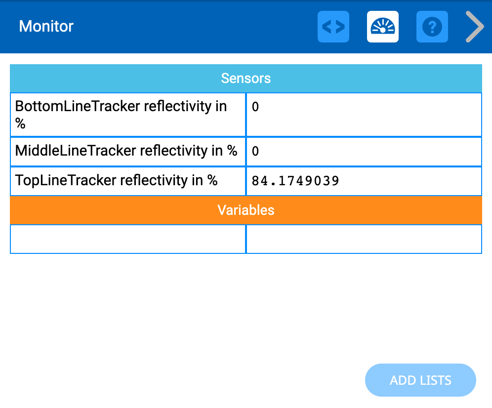

Śledzenie linii
Trzy moduły śledzące linię znajdują się wzdłuż dolnej części wlotu Disco. Można ich używać do wykrywania położenia dysków we wlocie i określania, ile dysków aktualnie znajduje się w wlocie.
Urządzenia śledzące linię to czujnik 3-przewodowy składający się z diody LED na podczerwień i czujnika światła na podczerwień. Mierzą współczynnik odbicia powierzchni. Podczas kodowania modułów śledzących linię ważne jest zrozumienie różnych wartości współczynnika odbicia, które będą raportowane w zależności od środowiska. W tym przykładzie w górnej części wlotu znajduje się obecnie dysk, więc Top Line Tracker zgłasza wyższą wartość współczynnika odbicia.
Aby dowiedzieć się więcej o trackerach linii VEX V5, , zobacz ten artykuł.
Aby dowiedzieć się więcej o monitorowaniu wartości czujników w projekcie VRC Virtual Skills (pokazanym na obrazku tutaj), zobacz ten artykuł.

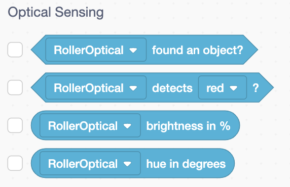

Czujnik optyczny
Czujnik optycznyr informuje, czy obiekt znajduje się blisko czujnika, a jeśli tak, jakiego koloru jest ten obiekt.
Czujnik optyczny może również zgłaszać jasność i wartość odcienia obiektu w stopniach.
Czujnik optyczny znajduje się na górze Disco, w pobliżu kół. Czujnik ten jest umieszczony na wysokości rolek i służy do określenia koloru każdego wałka
Aby uzyskać więcej informacji na temat czujnika optycznego , zobacz artykuł w bibliotece VEX.
