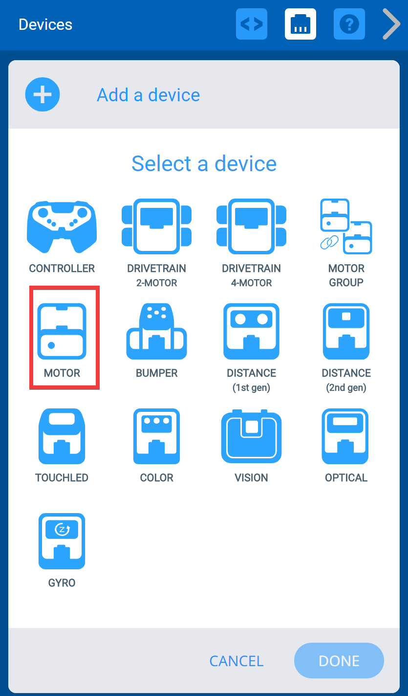

Menu urządzeń VEXcode IQ z wybranym przyciskiem Dodaj urządzenie.
Wybierz „Dodaj urządzenie”.
Menu urządzeń VEXcode IQ po wybraniu przycisku Dodaj urządzenie. Opcja Silnik jest podświetlona.
Wybierz „Silnik”.

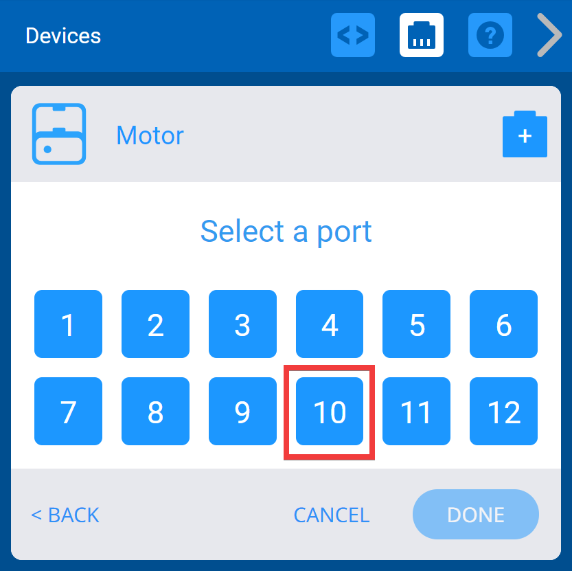

VEXcode IQ Wybierz menu Port, w którym można wybrać konkretny port dla inteligentnego silnika. Podświetlony jest port numer 10.
Wybierz żądany numer portu dla swojego silnika. W tym przykładzie wybierz port 10 dla silnika ramienia.

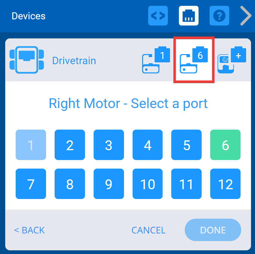

Menu urządzeń VEXcode IQ po wybraniu opcji silnika Drivetrain 2 zostanie dodane. W menu wyświetlane są opcje portu dla lewego silnika. Wybrano port numer 1.Następnie w menu pojawiają się opcje portu dla prawego silnika i wybrano port numer 6.
Wybierz żądane numery portów dla silników lewego i prawego. W tym przykładzie wybierzemy port 1 dla lewego silnika i port 6 dla prawego silnika. Porty, które są już skonfigurowane dla innych urządzeń, będą niedostępne. Port 2 jest wyszarzony jako przykład portu, który jest niedostępny.

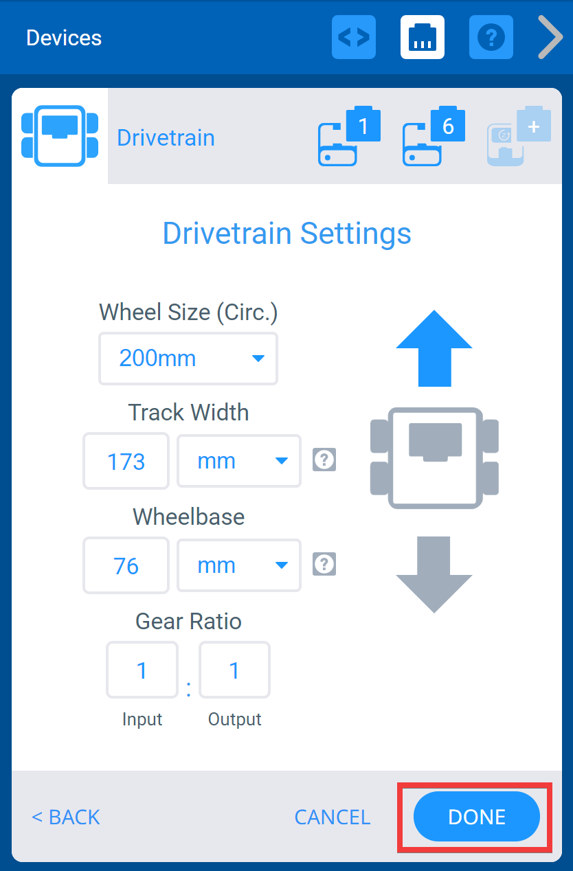

Menu urządzeń VEXcode IQ po wybraniu portów układu napędowego i wyświetleniu ekranu ustawień układu napędowego. Poniżej zaznaczony jest przycisk Gotowe.
Po skonfigurowaniu układu napędowego wybierz „Gotowe”, aby przesłać urządzenie do konfiguracji lub „Anuluj”, aby wrócić do menu Urządzenia. Pozostaw ustawienia układu napędowego bez zmian, chyba że chcesz je dodatkowo dostosować.
Uwaga: Wybranie „Anuluj” spowoduje cofnięcie wszelkich zmian dokonanych w urządzeniu i nie będzie częścią konfiguracji.
Uwaga: Aby uzyskać więcej opcji dotyczących konfiguracji układu napędowego bez żyroskopu, kliknij tutaj.

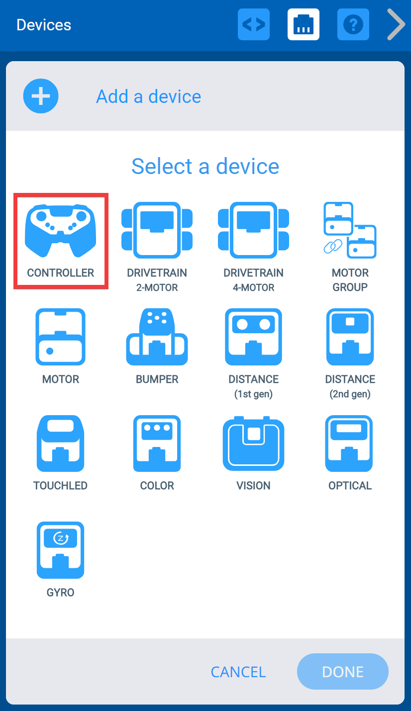

Kontroler można teraz dodać do konfiguracji po skonfigurowaniu poszczególnych silników i układu napędowego.
Dodanie kontrolera
Pasek narzędzi VEXcode IQ z ikoną Urządzenia podświetloną pomiędzy ikonami Przeglądarki kodu i Pomocy.
Aby skonfigurować Kontroler należy wybrać przycisk Urządzenia, co spowoduje otwarcie okna Urządzenia, jeśli nie jest jeszcze otwarte.
Menu urządzeń VEXcode IQ po wybraniu przycisku Dodaj urządzenie. Opcja Kontroler jest podświetlona.
Wybierz „Kontroler”.

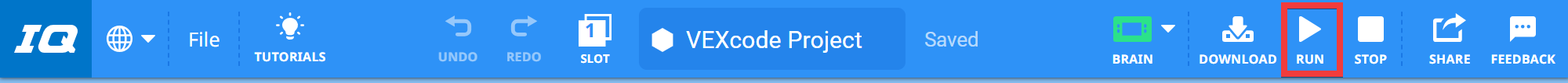

Pobierz i uruchom projekt

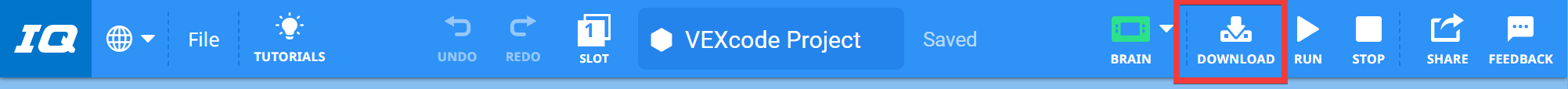

Pasek narzędzi VEXcode IQ z ikoną Pobierz wyróżnioną pomiędzy ikonami Mózg i Uruchom.
Wybierz opcję Pobierz, aby pobrać projekt do wybranego gniazda Brain.
Uwaga: Ikony Pobierz, Uruchom i Zatrzymaj staną się na chwilę szare, aż do zakończenia pobierania.
Pasek narzędzi VEXcode IQ z ikoną Uruchom wyróżnioną pomiędzy ikonami Pobierz i Zatrzymaj.
Wybierz opcję Uruchom, aby rozpocząć projekt, gdy robot jest nadal podłączony do komputera.
