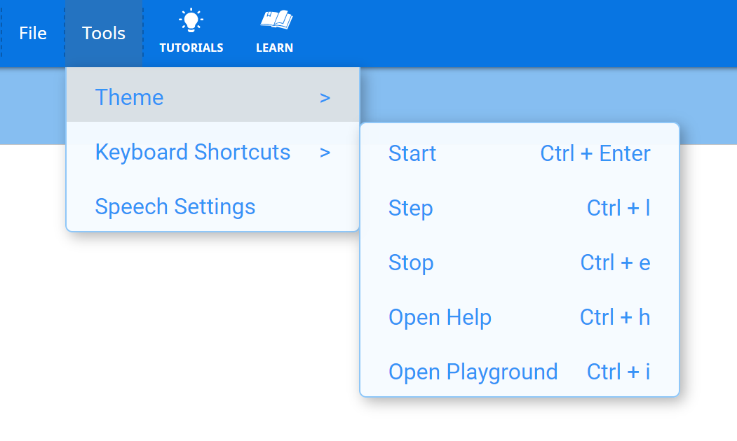

Rozpocznij, wykonaj i zatrzymaj projekt
Po zakończeniu kodowania projektu możesz użyć skrótów klawiaturowych, aby go aktywować:
  • Ctrl + Enter uruchomi projekt.
  • Ctrl + I (mała litera L) umożliwia przeglądanie projektu.
  • Ctrl + e zatrzyma uruchomiony projekt.
  • Ctrl + h otworzy dokumentację pomocy dla bloków.
  • Ctrl + i otworzy Plac zabaw.
