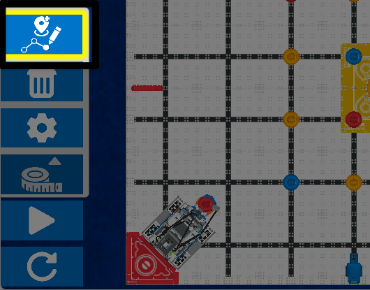

Selecteer de knop Navigation Kit om de navigatiekit te openen.
Waypoint-tool voor het toevoegen of bewerken van waypoints in de navigatiekit.
Selecteer de knop Waypoint om de navigatiekit in te schakelen. Zodra je de knop hebt geselecteerd, wordt deze geel omlijnd, wat aangeeft dat je klaar bent om een ​​waypoint aan de Playground toe te voegen.

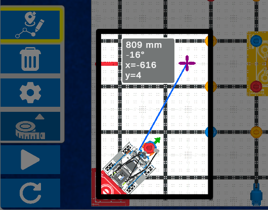

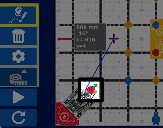

Waypoint-markering met afstand, richting en xy-coördinaten in de Playground.
Selecteer de gewenste locatie op de speelplaats om een ​​waypoint te plaatsen. Zodra een waypoint is geselecteerd, verschijnt een symbool met + om het waypoint aan te geven, en de navigatiegegevens over dat punt worden weergegeven in het vakje ernaast.
De richting en positie van de robot ten opzichte van een waypoint in de Navigation Kit-speeltuin.
Er verschijnt ook een blauwe lijn die het traject aangeeft van het draaipunt van de robot naar het waypoint. Verderop in dit artikel leest u meer over de navigatiegegevens en het traject.
De pijl geeft de voorwaartse richting van de robot vanaf de grijper aan.
Een kleine groene pijl steekt uit de voorkant van de robot en geeft de voorwaartse richting van de robot aan. Dit toont het traject dat de robot zal afleggen wanneer hij vooruit rijdt.

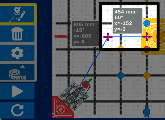

Extra waypoints toevoegen

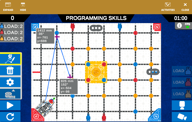

Je kunt extra routepunten toevoegen door andere locaties op de speelplaats te selecteren.
Het tweede waypoint is geplaatst op het gele doelgebied en toont het pad en de navigatiewaarden om het te bereiken.
Selecteer de volgende locatie waarnaar u wilt navigeren, waarna er opnieuw een + -symbool verschijnt.

Standaard worden de navigatiegegevens voor het eerste waypoint bepaald vanuit het van het draaipunt van de robot. Voor alle waypoints die na het eerste waypoint worden toegevoegd, zullen de navigatiegegevens voor de trajectlijn, afstand en hoek zijn ten opzichte van het vorige waypoint.

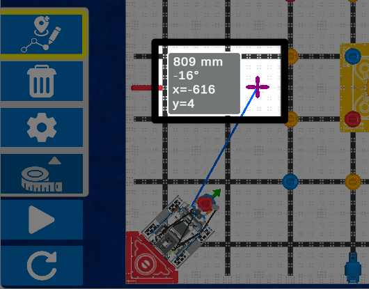

De afstand in millimeters (mm) geeft de afstand aan van het draaipunt van de robot tot het waypoint. Naarmate de robot beweegt, zullen de afstandsgegevens dienovereenkomstig veranderen.
Navigatiegegevensvak met weergave van de afstand tot het waypoint: 810 mm
De afstandswaarde staat op de eerste regel van het navigatiegegevensvak.
In de video links wordt de afstand van 605 mm uit de navigatiegegevens ingevoerd als parameter voor de aandrijving voor blok. Bij de start van het project beweegt de robot 605 mm vooruit, terwijl de trajectlijn en afstandsgegevens worden aangepast. Zodra het middelpunt van de robot het waypoint heeft bereikt, verdwijnen de navigatiegegevens.

De hoek in graden geeft de draaihoek weer vanaf het draaipunt van de robot naar het waypoint.
Navigatiegegevens tonen aan dat de draaihoek van het waypoint -16 graden is.
De hoekwaarde staat op de tweede regel van het navigatiegegevensvak.
Een positieve draaihoek geeft een bocht naar rechts aan, terwijl een negatieve hoek een bocht naar links aangeeft.

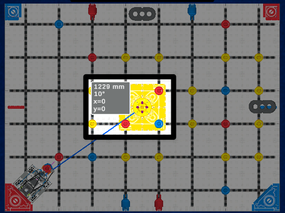

De x- en y-waarden in de navigatiegegevens tonen de x- en y-coördinaten van het waypoint op de Playground. Het nulpunt (0, 0) is het middelpunt van de speeltuin.
De x- en y-coördinaten veranderen niet wanneer de robot beweegt, omdat de locatie van het waypoint vastligt binnen het coördinatensysteem. Voor meer informatie over de coördinaten van een VR-speeltuin kunt de API-referentie raadplegen.
Navigatiegegevens met waypointcoördinaten X = -621, Y = 7
De x- en y-coördinaatwaarden zijn respectievelijk de derde en vierde regel van het navigatiegegevensvak.
Waypoint bij het doel in het midden van de afstandszone, met het pad en de navigatiegegevens van de robot vanaf de startpositie.
De x- en y-coördinaten zijn ten opzichte van de oorsprong en kunnen worden gebruikt in een project met VR-robots die locatie- of GPS-sensoren hebben.

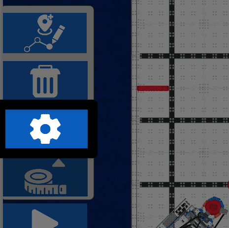

Het draaipunt van de robot wordt gebruikt als standaardlocatie voor navigatiegegevens. Je kunt het punt op de robot aanpassen waar de navigatiegegevens vandaan komen. Dit kan handig zijn als je een ander onderdeel van je robot, zoals een grijper of een inlaat, op een waypoint wilt positioneren.
Instellingenoptie in het menu van de navigatiekit voor de Mix and Match Playground.
De offset wijzigen

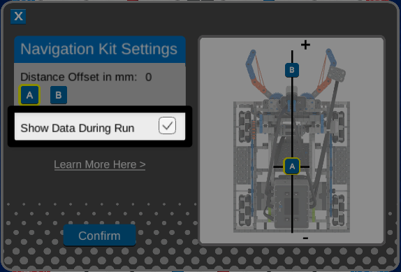

Selecteer in de navigatiekit de knop Instellingen.
Gebruik de optie 'Afstandscompensatie in mm' om de locatie te wijzigen waar de navigatiegegevens vandaan worden gegenereerd. De waarde voor de afstandscompensatie wordt bijgewerkt op basis van uw selectie, zoals in deze video wordt getoond.
Aan de rechterkant ziet u een grafische weergave van de positie, waarmee u de offset op de gewenste locatie op de robot kunt instellen.
Selecteer Bevestig om uw instellingen op te slaan.
Instellingen van de navigatiekit met 'Gegevens weergeven tijdens gebruik' ingeschakeld en 'Bevestigen' geselecteerd
Navigatiegegevens weergeven
Standaard worden navigatiegegevens weergegeven wanneer een project actief is, zodat zowel de waypoints als de navigatiegegevensvakken op het veld verschijnen. Om navigatiegegevens te verbergen en tijdens een hardloopsessie alleen de routepunten weer te geven, schakelt u het selectievakje uit.
