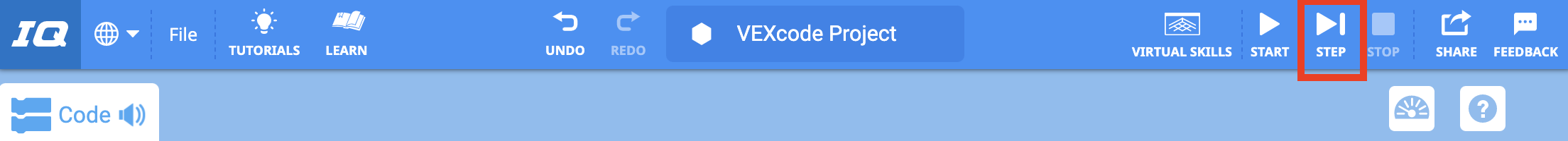

Selecteer de stapknop in de rechterbovenhoek van de VEXcode IQ-werkbalk.
