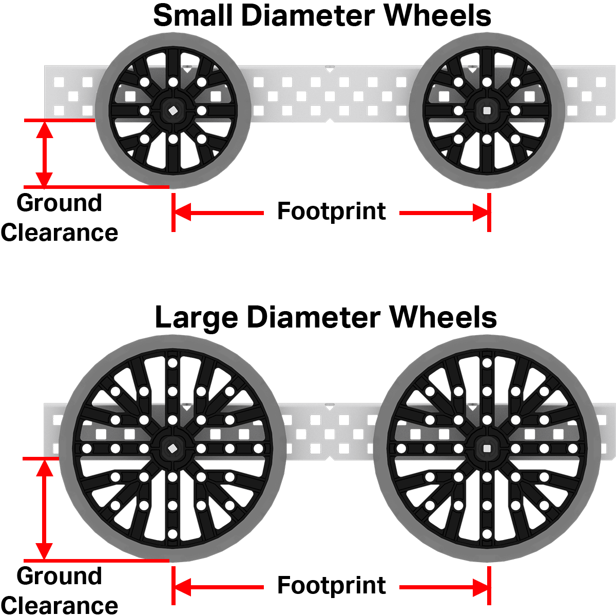

Diagram ter vergelijking van wielen met een kleine diameter en wielen met een grote diameter die aan de zijkant van een robot worden gebruikt. Uit metingen blijkt dat kleinere wielen een lagere bodemvrijheid hebben, maar dezelfde contactoppervlakte als grotere wielen.
Voetafdruk is het gebied tussen de punten waar de buitenste wielen van de robot de grond raken. Normaal gesproken geldt: hoe groter de voetafdruk van de robot, hoe stabieler deze is en hoe kleiner de kans dat deze omvalt.
Bodemvrijheid is de hoogte vanaf de grond tot de laagste constructie op de robot. Een grotere bodemvrijheid zorgt ervoor dat de robot gemakkelijker over obstakels heen kan rijden.
