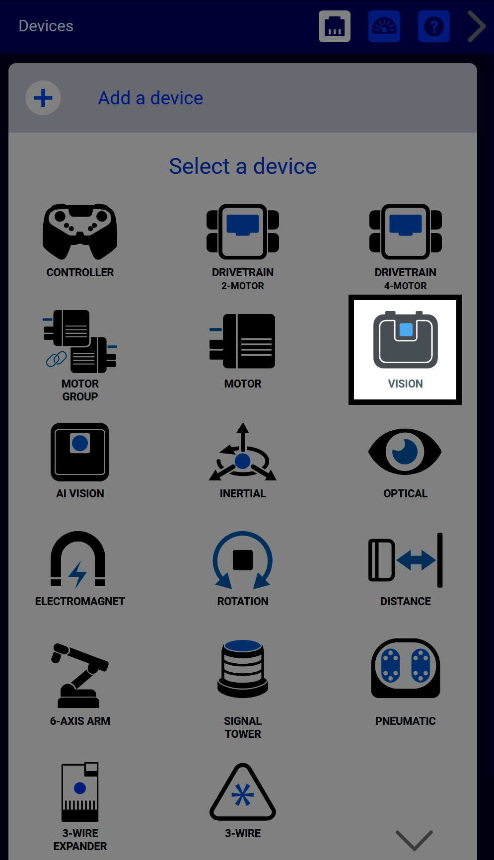

Het menu Apparaten in VEXcode EXP toont een raster met pictogrammen die beschikbare apparaten voorstellen. Het pictogram van de Vision Sensor wordt gemarkeerd met een witte rand.
Om uw Vision Sensor te configureren, moet u deze eerst toevoegen als apparaat in het venster Apparaten.
