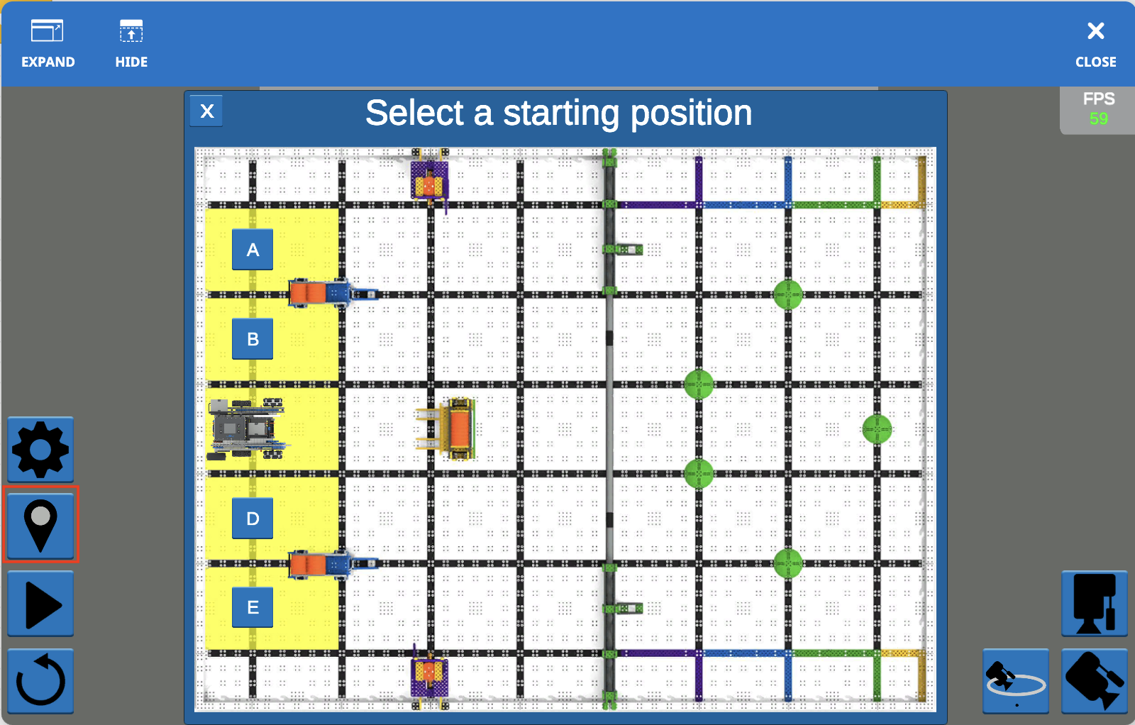

Hoe u uw startpositie kiest
De standaard startpositie is locatie “C”. Selecteer de knop "Startpositie" om een andere startpositie voor uw robot te kiezen. Selecteer vervolgens een letter om uw nieuwe startpositie te kiezen.

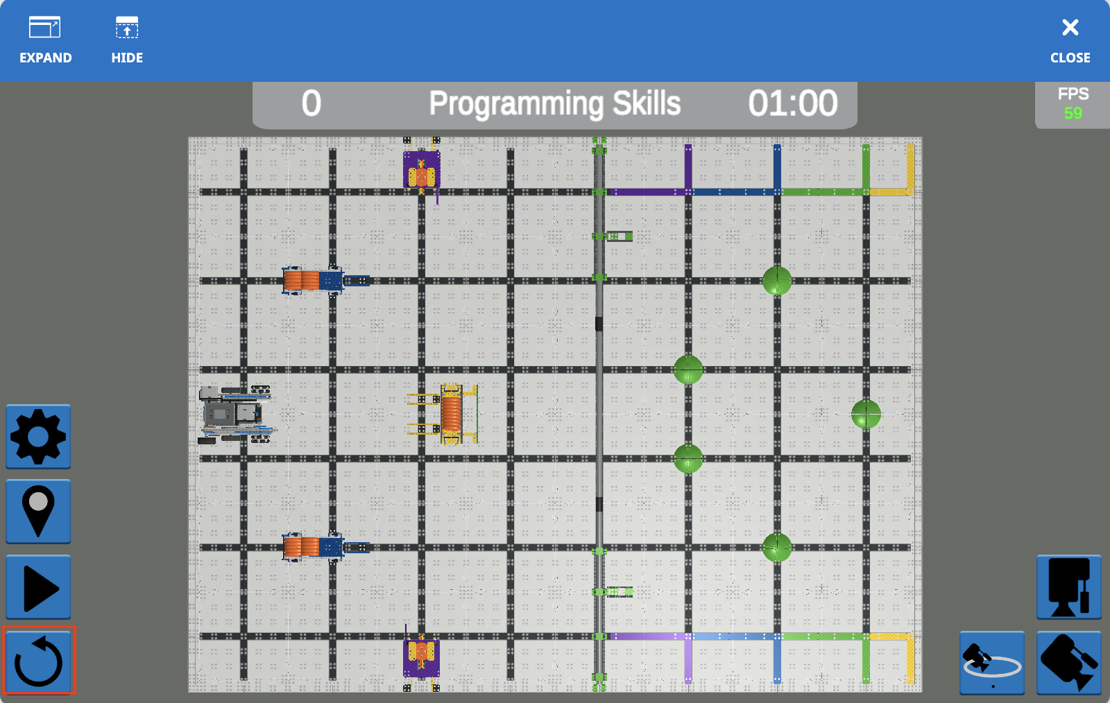

Een project starten, stoppen en resetten in het VIQC Virtual Skills-venster
Selecteer de knop "Start" om een project te starten.
Deze knop verandert in een "Stop"-knop wanneer een project actief is.
Als u de knop "Stop" selecteert, stopt het project en de timer onmiddellijk.
Het scorevenster verschijnt op dit moment. Zie hieronder voor meer informatie over het scorevenster.
Selecteer de knop "Reset" om de timer, de puntwaarde en het veld opnieuw in te stellen.

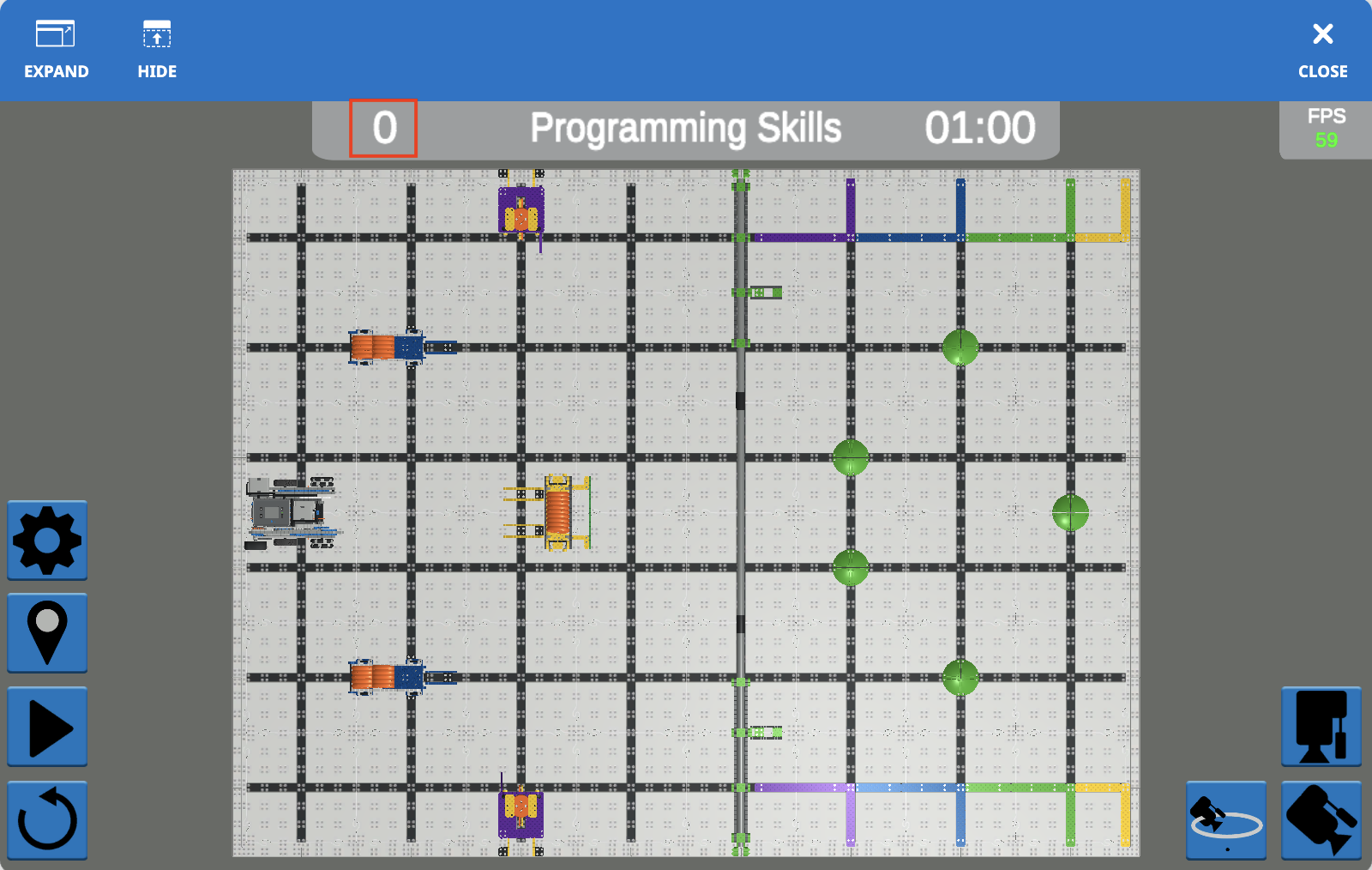

Hoe u uw score en de timer kunt bekijken in het VIQC Virtual Skills-venster
Je score is te zien boven het veld aan de linkerkant. Dit wordt in realtime bijgewerkt nadat het project is gestart.
De timer bevindt zich boven het veld aan de rechterkant.
De timer begint wanneer een project wordt gestart en telt af vanaf 1:00 uur. De timer telt af totdat "Stop" is geselecteerd, het blok [Stop project] in het project wordt gebruikt of de timer 0 seconden bereikt.
Opnieuw proberen en het scorevenster sluiten
Het scorevenster verschijnt wanneer de timer 0 bereikt, of als het project wordt gestopt.
Het scorevenster toont de naam, het nummer, de totale score en de stoptijd van uw vaardigheden.
Met 'Score indienen' wordt de score van uw team naar Robot Events verzonden.
Selecteer de knop "Opnieuw proberen" om terug te keren naar het veld en de timer en score opnieuw in te stellen.
Selecteer de "X" in de linkerbovenhoek om het scorevenster te sluiten en terug te keren naar het veld.
Dit zal het veld, de timer of de score niet resetten. Het keert terug naar het veld precies zoals het was op het moment dat het project werd stopgezet.

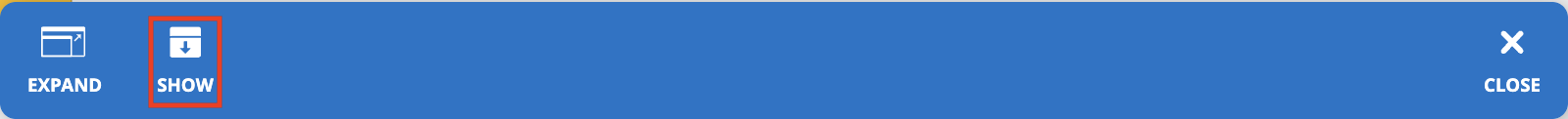

Het VIQC Virtual Skills-venster verbergen en tonen
Selecteer de knop "Verbergen" om het venster Virtuele vaardigheden samen te vouwen. Hierdoor blijft de blauwe werkbalk bovenaan het venster zichtbaar.
Om het volledige venster opnieuw te bekijken, selecteert u de knop "Toon".

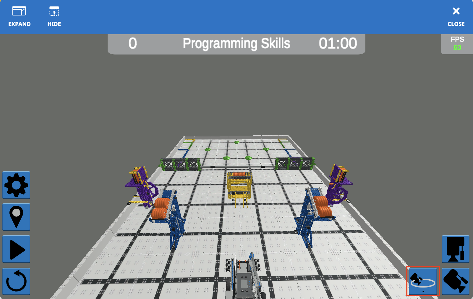

Verschillende cameraweergaven selecteren in het VIQC Virtual Skills-venster
Selecteer de knop "Top Camera" om een bovenaanzicht van het hele veld te zien. Dit is de standaardweergave wanneer u het venster Virtuele vaardigheden opent.

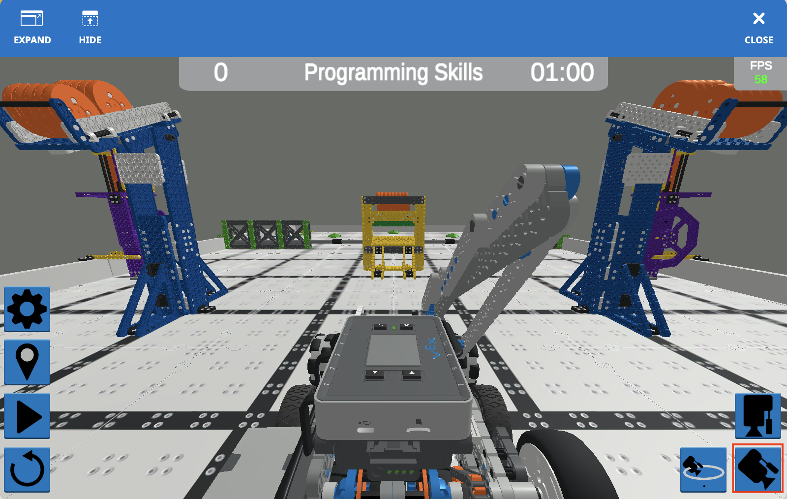

Selecteer de knop "Chase Camera" om een kijkje achter de robot te zien.
Selecteer de knop “Orbit Camera” om een ​​overzicht van de robot en het volledige veld te zien.
