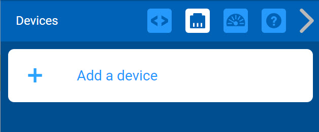

Het menu 'Apparaten' van VEXcode V5 met de knop 'Een apparaat toevoegen' weergegeven.
Selecteer 'Een apparaat toevoegen'.

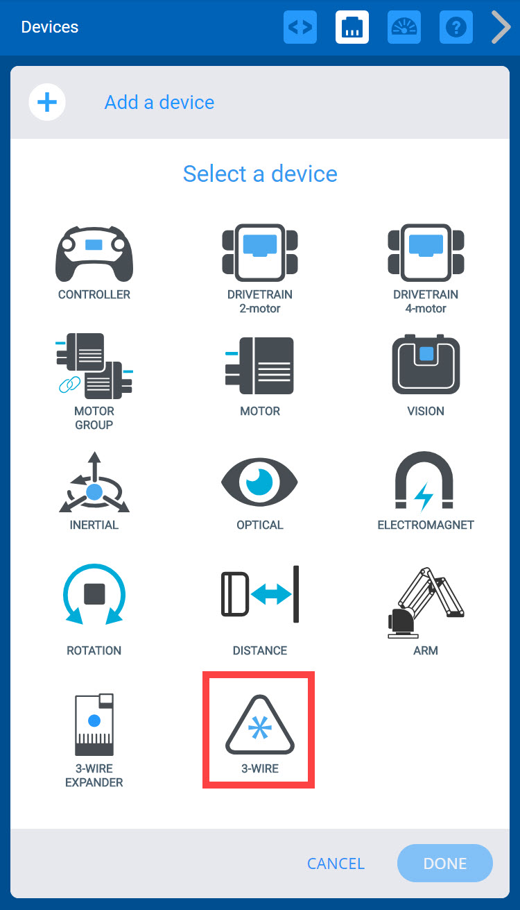

Het menu 'Apparaten' van VEXcode V5 verschijnt nadat de knop 'Een apparaat toevoegen' is geselecteerd. De 3-draads optie is gemarkeerd.
Selecteer '3-DRAAD'.

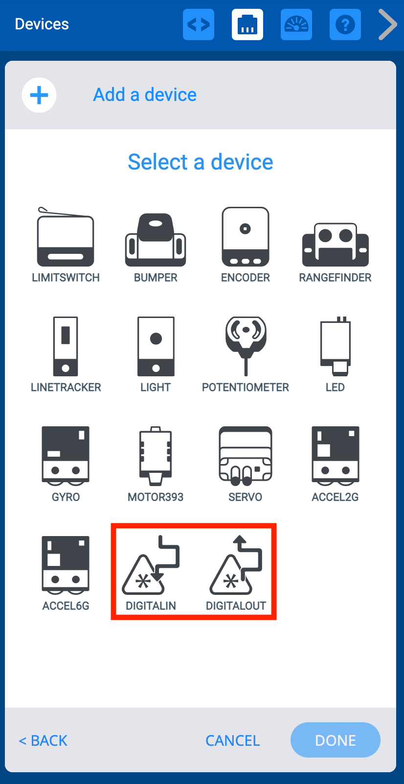

Het menu 'Apparaten' van VEXcode V5 verschijnt nadat de optie '3-draads apparaat' is geselecteerd. Er wordt een menu met 3-draads apparaten weergegeven, waarbij de opties Digitale In en Digitale Uit zijn gemarkeerd.
Selecteer 'DIGITALIN' of 'DIGITALOUT'.

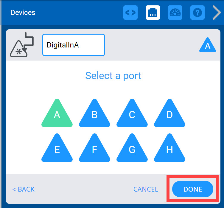

Het menu 'Apparaten' van VEXcode V5 verschijnt nadat de poort van het nieuwe apparaat is ingesteld op A. Hieronder is de knop 'Klaar' gemarkeerd.
Selecteer op welke poort het apparaat is aangesloten op de VEX V5 Brain. Poorten die al voor andere apparaten zijn geconfigureerd, zijn niet beschikbaar. Nadat de poort is geselecteerd, selecteert u 'Gereed' om het apparaat aan de configuratie te onderwerpen of 'Annuleren' om terug te keren naar het menu Apparaten.

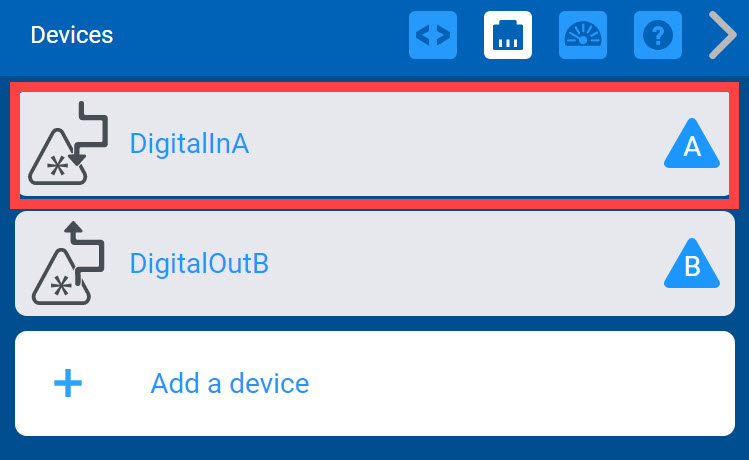

Het VEXcode V5-apparatenmenu met de eerder toegevoegde digitale in- en digitale uitgangsapparaten weergegeven.
U kunt het poortnummer voor het apparaat wijzigen door het te selecteren in het venster Apparaten.

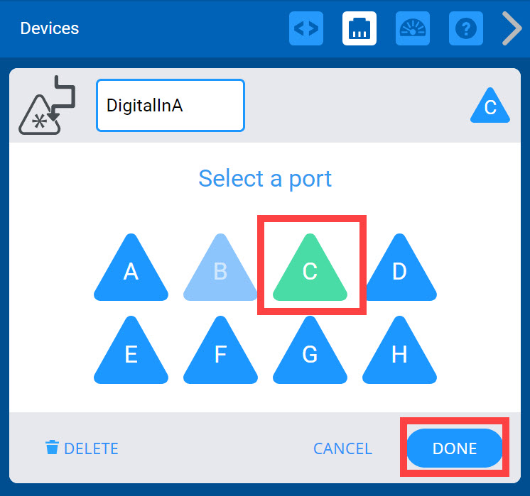

Het menu 'Apparaten' van VEXcode V5 na het wijzigen van de poort van het apparaat naar C. De optie voor poort C is nu groen gekleurd. Hieronder is de knop 'Klaar' gemarkeerd.
Selecteer een andere poort op het poortselectiescherm en het poortnummer wordt groen. Selecteer vervolgens 'Gereed' om de wijziging door te geven.

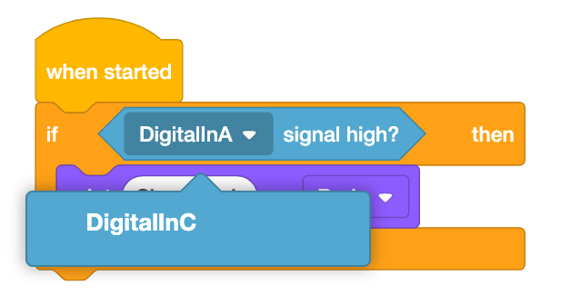

De VEXcode V5 Digital in boolean-blok wordt weergegeven met het apparaat-dropdownmenu geopend. De nieuwe apparaatnaam van Digital In wordt weergegeven in het keuzemenu en luidt DigitalInC.
Als u de poort wijzigt van een apparaat dat al in uw project wordt gebruikt, moet u de naam van het apparaat in het blok bijwerken naar de nieuwe naam met behulp van de vervolgkeuzelijst.

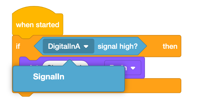

De VEXcode V5 Digital in boolean-blok wordt weergegeven met het apparaat-dropdownmenu geopend. De nieuwe apparaatnaam van Digital In wordt weergegeven in het keuzemenu en luidt SignalIn.
Als u de naam wijzigt van een apparaat dat al in uw project wordt gebruikt, moet u de naam van het apparaat in het blok bijwerken naar de nieuwe naam via de vervolgkeuzelijst.

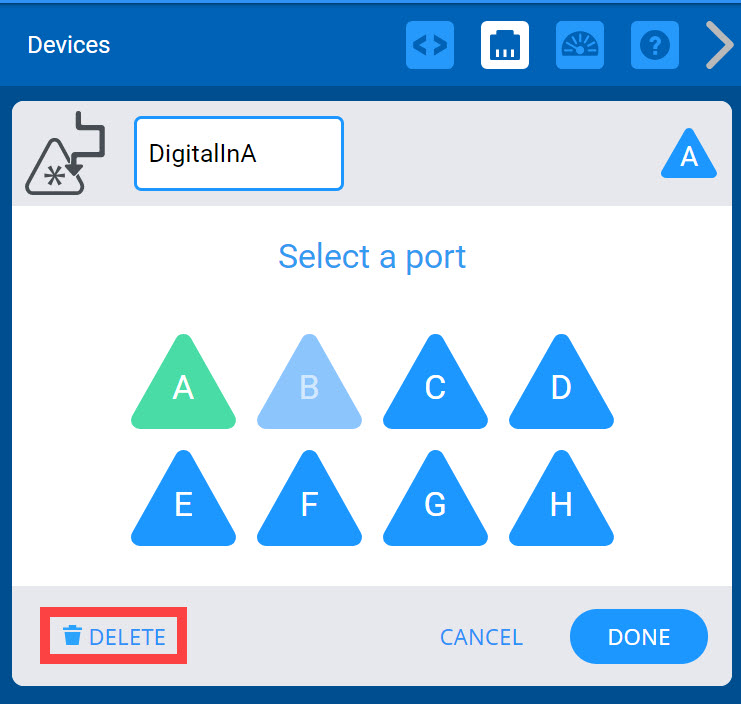

Het VEXcode V5 Devices-venster met de digitale ingangsopties weergegeven. Hieronder is de knop 'Verwijderen' gemarkeerd.
Het apparaat kan worden verwijderd door de optie 'Verwijderen' onder aan het poortselectiescherm te selecteren.
Opmerking: Als u een apparaat verwijdert dat al in uw project wordt gebruikt, zal uw project een foutmelding genereren als u het probeert te downloaden totdat u ook de blokken verwijdert die het verwijderde apparaat gebruikten.
