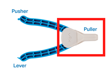

VEX-pingereedschap
Diagram van het VEX-pengereedschap, waarbij het punt in het midden is aangeduid als de trekker, het uiteinde van één handgreep als de duwer en de andere handgreep als de hefboom.
Diagram van de VEX Pin Tool, waarbij de Puller-functie is gemarkeerd in een rood kader.
De VEX Pin Tool heeft diverse functies die het demonteren eenvoudig maken. De Puller kan worden gebruikt door het gereedschap over de ongewenste pin te plaatsen, de handgrepen in te drukken en de pin eruit te trekken.
