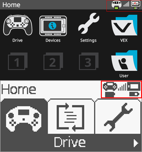

Zorg ervoor dat uw V5-controller is ingeschakeld en is gekoppeld aan de V5-robot
Een screenshot van de Brain wordt boven een screenshot van de Controller weergegeven. Op beide schermen staat rechtsboven een pictogram voor een draadloze verbinding. Dit geeft aan dat er verbinding is.
De V5-controller moet zijn ingeschakeld en aangesloten op de V5-robot.
Voor hulp bij het verbinden van de robot met de controller, ga naar deze pagina over het koppelen van een V5-controller aan V5 Robotbrein.

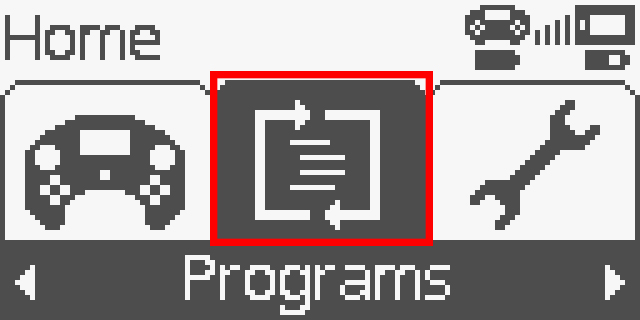

Verplaats de markering over het programmapictogram en druk op de A-knop
Het controllerscherm wordt weergegeven in het menu Start, waarbij de optie Programma's is gemarkeerd. De optie Programma's is de tweede optie in het menu Start, na Drive.
Gebruik de pijlknoppen op de V5-controller om de donkere markering over het programmapictogram te verplaatsen.
Druk vervolgens op de pijl omlaag of op de knop A om Programma's te selecteren.

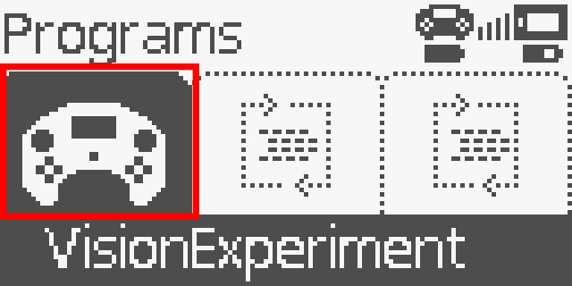

Kies het opgeslagen programma
Het controllerscherm wordt weergegeven in het menu Programma's, met een programma met de naam VisionExperiment gemarkeerd als voorbeeld van een gebruikersprogramma.
Gebruik de pijlknoppen om de donkere markering over het pictogram van het beoogde programma te verplaatsen.

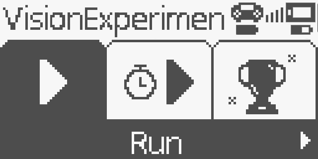

Voer het programma uit
Het controllerscherm wordt weergegeven met het menu van het programma VisionExperiment geopend en de optie Uitvoeren gemarkeerd. De optie Uitvoeren is de eerste optie in het menu.
Druk op de A-knop om Uitvoeren te selecteren.

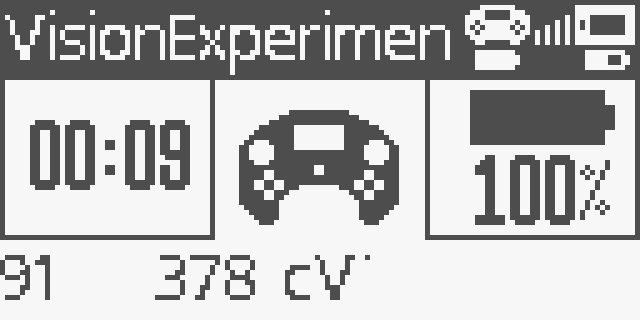

Gebruik het startscherm van het programma
Het controllerscherm wordt weergegeven met het programma VisionExperiment actief. Dit scherm heeft een dashboard waarop wordt aangegeven hoe lang het programma draait en hoe vol de batterij is.
Gebruik dit scherm terwijl het programma draait om de looptijd van het programma en de batterijlading te controleren.
OPMERKING: Om het programma te stoppen, houdt u de aan/uit-knop van de controller ingedrukt totdat deze terugkeert naar het startscherm.
