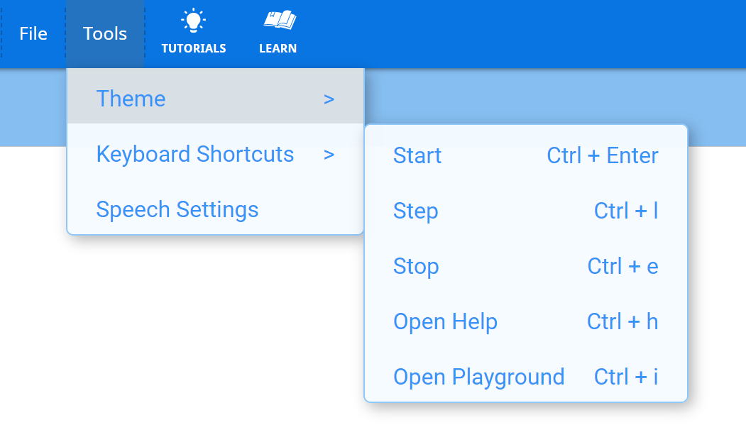

Start, stap en stop het project
Zodra u klaar bent met het coderen van uw project, kunt u sneltoetsen gebruiken om het project te activeren:
  • Ctrl + Enter start het project.
  • Ctrl + I (kleine letter L) doorloopt het project.
  • Ctrl + e stopt een lopend project.
  • Ctrl + h opent de helpdocumentatie voor Blokken.
  • Ctrl + i opent de Playground.
