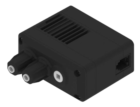

Inzicht in de prestaties van de V5 Smart Motor (5,5 W).
Schuin aanzicht van het V5 Smart Motor-onderdeel.
Het zorgvuldige ontwerp en de hoge prestaties van de V5 Smart Motor (5,5 W) waren van cruciaal belang voor de succesvolle implementatie en brede acceptatie ervan. Er zijn duizenden uren engineering en analyse gestoken in het ontwerpen van deze motor. Alles moet samenwerken: de motor, tandwielen, encoder, printplaat, thermisch beheer, verpakking en montage. Gebruikers kunnen de richting, snelheid, acceleratie, positie en koppellimiet van de motor regelen.

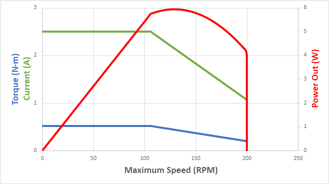

Grafiek met drie waarden: koppel, stroom en vermogen bij bepaalde maximumsnelheden (RPM). De lijnen lopen allemaal naar beneden vanaf 120 toeren per minuut en eindigen volledig bij 200 toeren per minuut.
Deze grafiek zegt alles. Het maximale vermogen is 5,5 W continu en het maximale koppel is 0,5 Nm. De vrije snelheid wordt softwarematig beperkt door de processor van de motor om consistente prestaties van motor tot motor te behouden en topsnelheid onder belasting mogelijk te maken.

De blokkeerstroom is beperkt tot 2,5 A om de warmte onder controle te houden zonder het piekvermogen te beïnvloeden. Door de blokkeerstroom te beperken, zijn er geen automatisch resetten van zekeringen (PTC-apparaten) in de motor nodig, wat onbedoelde motoruitval kan veroorzaken. De limiet van 2,5 A verwijdert in wezen het ongewenste deel van de prestatiecurve van de motor, waardoor gebruikers niet onbedoeld blokkeersituaties creëren. Om er zeker van te zijn dat de motor lang meegaat, wordt ten slotte de interne temperatuur bewaakt. Als een motor een onveilige temperatuur nadert, krijgt de gebruiker een waarschuwing. Als de motor de temperatuurlimiet bereikt, worden de prestaties automatisch verminderd om ervoor te zorgen dat er geen schade ontstaat.
