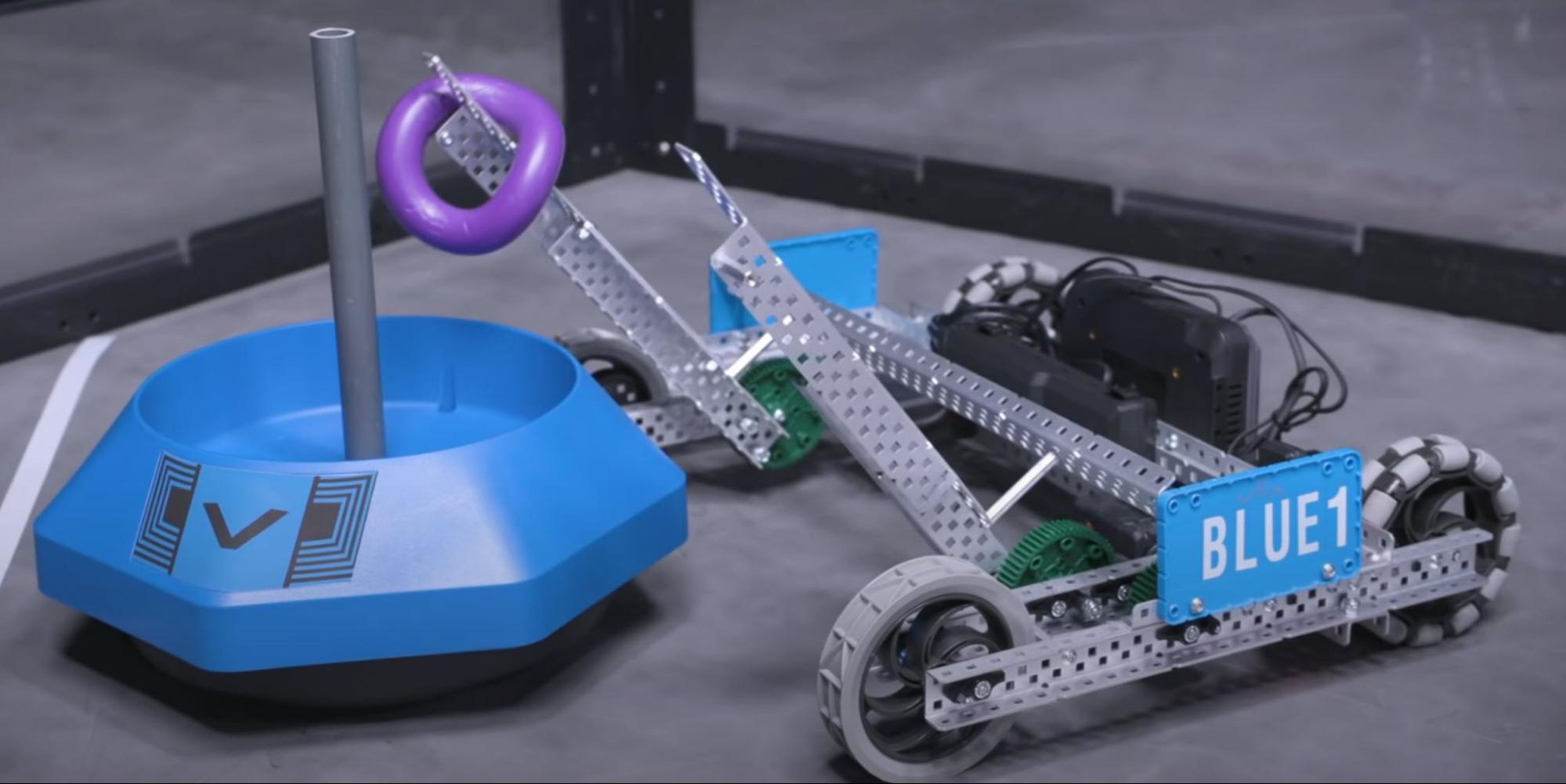

Spēles laukumā ir redzams varonis Mobijs Robots, kurš ar dakšām brauc paņemt Gredzenus.
Paņemiet gredzenus no laukuma, lai gūtu vārtus mobilajos vārtos.
Gredzenus var noņemt no lauka grīdas, izmantojot Moby's Forks.
Varonis Mobijs Robots ar dakšām paceļ mobilos vārtus.
Paceliet mobilos mērķus un pārvietojiet tos uz Alianses mājas zonu.
Dakšas var nolaist, lai slīdētu zem mobilā mērķa malām. Pēc tam dakšas var pacelt un uzņemt Mobile Goal, lai to pārnestu uz Alianses mājas zonu.

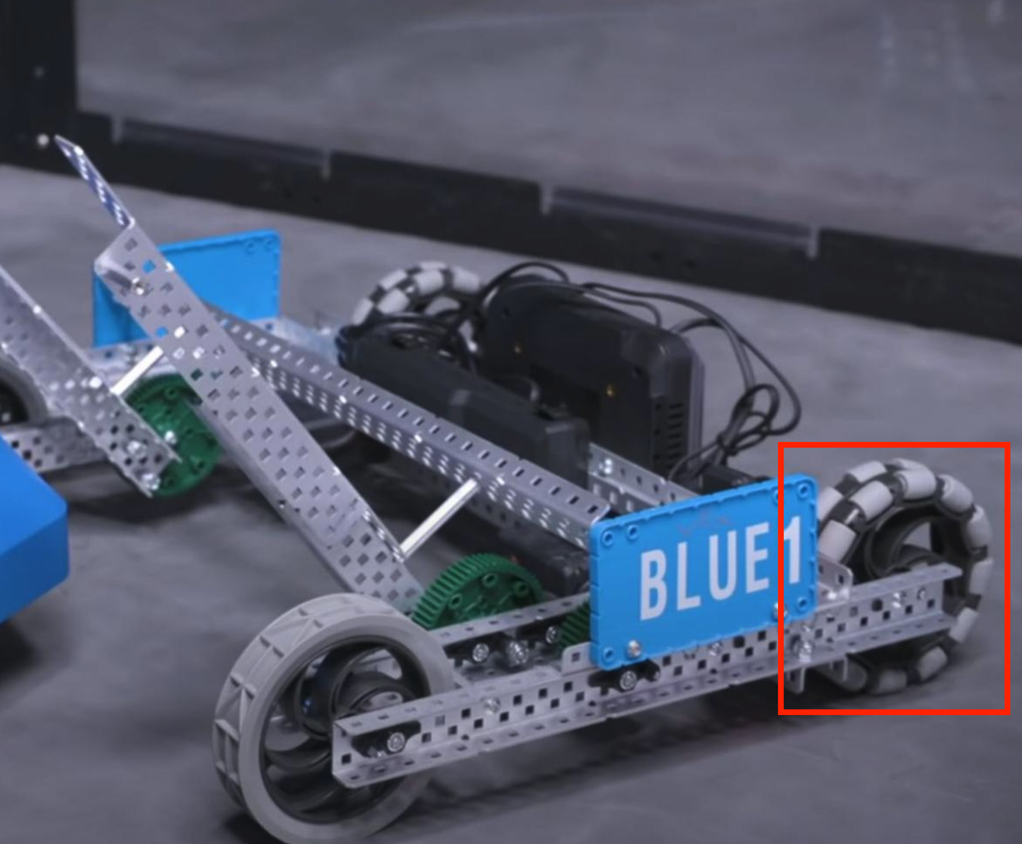

Skats uz Moby modeli spēles laukumā ar izceltiem diviem visvirzienu piedziņas riteņiem.
Piedziņas riteņi ir Omni Directional Wheels.
Omni Directional Wheels ir aprīkoti ar rullīšiem ap riteņa apkārtmēru, kas ļauj ritenim ripot divos virzienos - uz priekšu/atpakaļ un uz sāniem.
Omni Directional Wheels ļaus viegli pagriezt robotu. Mobijs pagriežas ap Dakšas centru, lai atvieglotu nostāšanos rindā pie Mobilajiem mērķiem, kā parādīts šajā animācijā.

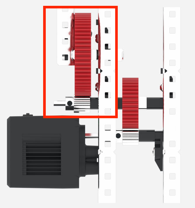

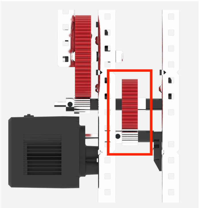

Moby modeļa saliktā pārnesuma attiecības tuvplāns. Pirmais pārnesumskaitlis ir iezīmēts, un tas parāda motoru, kas darbina 12 zobu zobratu, kurš savukārt darbina 36 zobu zobratu.
Pirmajai vārpstai ir 12 zobu piedziņas mehānisms, ko darbina motors.
Otrajai vārpstai ir 36 zobu piedziņas zobrats.
Šis 12 zobu pārnesums 36 zobu pārnesumā nodrošina pārnesumu attiecību 3:1.
Otrā vārpsta griežas par 1/3 no motora ātruma, tomēr tai ir 3 reizes lielāks griezes moments.
Moby modeļa saliktā pārnesuma attiecības tuvplāns. Otrais pārnesumskaitlis ir iezīmēts, un tas parāda iepriekšējo 36 zobu zobratu, kas savienots ar 12 zobu zobratu, kurš darbina 60 zobu zobratu.
Otrajai vārpstai ir arī 12 zobu zobrats, kas kļūst par piedziņas pārnesumu.
Trešajai vārpstai (skrūvei) ir 60 zobu piedziņas zobrats, kas piestiprināts tieši pie dakšas.
Šis 12 zobu pārnesums un 60 zobu pārnesums nodrošina pārnesumu attiecību 5:1.
Apvienojot abus pārnesumskaitļus 3:1 un 5:1, veidojas salikts pārnesumskaitlis 15:1
Moby ir divi motori motoru grupā, un abiem tiem ir 15:1 saliktā pārnesuma attiecība starp motoriem un dakšām. Gandrīz 15 reizes pārsniedzot abu motoru griezes momentu, tas nodrošina lielu griezes momentu, lai uzņemtu jebkuru no mobilajiem mērķiem uz lauka.

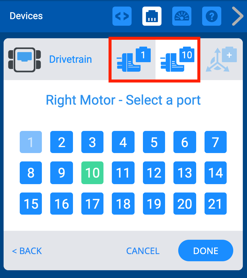

Moby's Drivetrain konfigurēšana
VEXcode V5 ierīču piedziņas konfigurācijas izvēlne ar iezīmētām viedporta opcijām, lai tās varētu mainīt atbilstoši Moby robota piedziņas motoriem. Kreisajam motoram jābūt pieslēgtam 1. portam, bet labajam motoram — 10. portam.
Izpildiet šajā rakstā norādītās darbības no VEX bibliotēkaslai iegūtu vispārīgu informāciju par to, kā konfigurēt 2 motoru piedziņu.
Lai konfigurētu Moby specifisko 2 motoru piedziņu, atlasiet portu 1 kreisajam motoram un 10. portu labajam motoram.

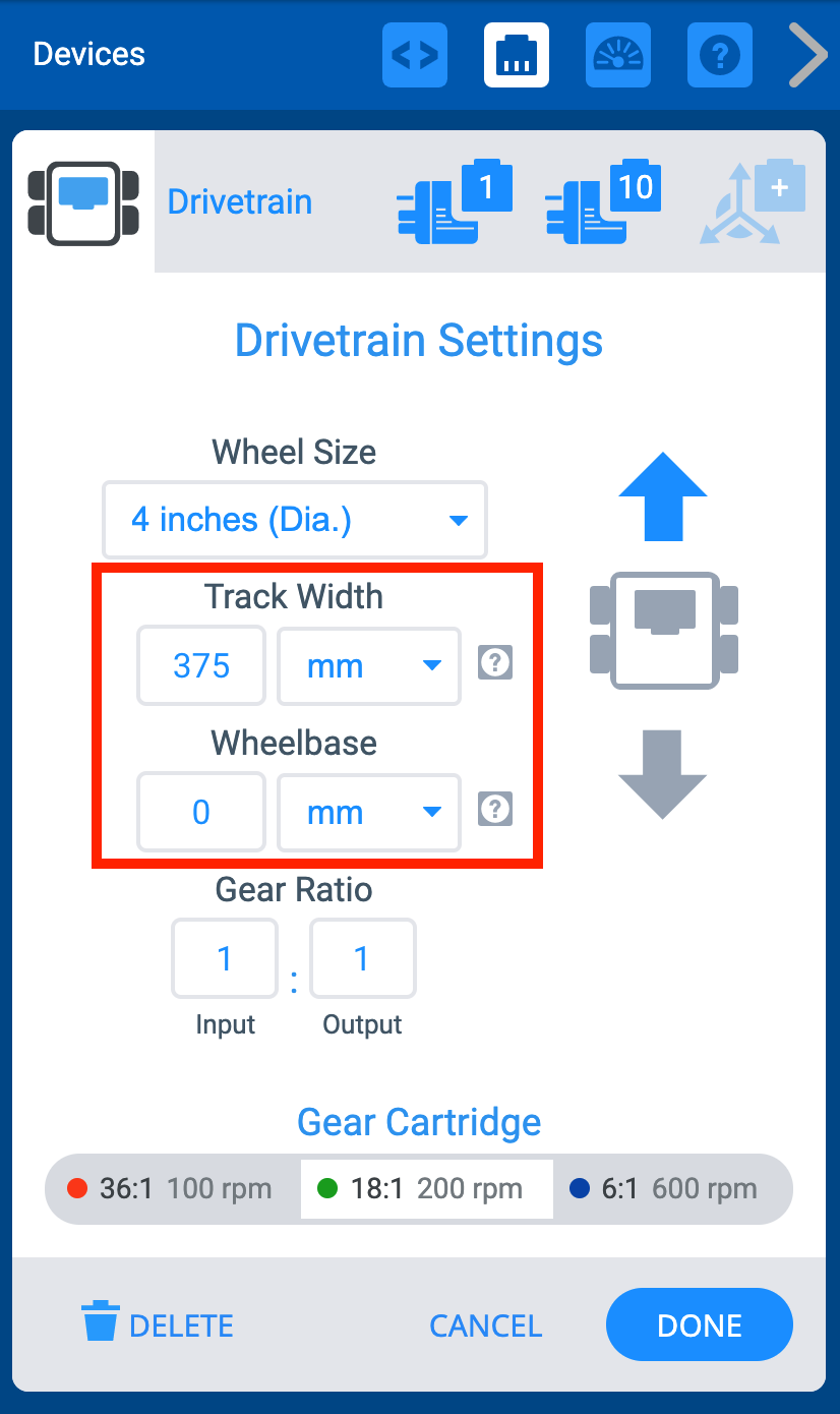

VEXcode V5 ierīču piedziņas konfigurācijas izvēlne ar iezīmētu sliežu platuma opciju, kas mainīta uz 375 mm, lai atbilstu Fling robota sliežu platumam.
Lai iestatījumi būtu pielāgoti Mobija fiziskajiem izmēriem:
  • mainiet sliežu ceļa platumu no 295 mm uz 375 mm.
  • mainiet riteņu bāzi no 40 mm uz 0 mm.
piezīme: divu riteņu piedziņas sistēmai ir tikai viena piedziņas vārpsta katrā robota pusē, tāpēc tai būs 0 milimetru garenbāze.
Lai iegūtu papildinformāciju par sliežu ceļa platumu un riteņu bāzi, šo rakstu no VEX bibliotēkas.

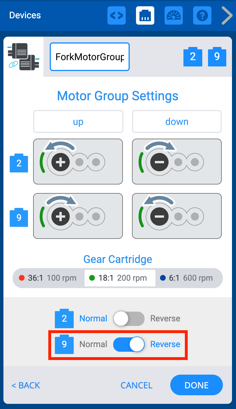

Lai vadītu abus motorus kopā, Fork motori ir jāievieto motoru grupā.
Lai iegūtu papildinformāciju par veidošanu, izmantojot Motor Groups, šo rakstu no VEX bibliotēkas.
VEXcode V5 ierīču izvēlne pēc tam, kad ir atlasīta poga Pievienot ierīci. Motoru grupas opcija ir iezīmēta.
Lai iegūtu vispārīgu informāciju par motoru grupas konfigurēšanu, izpildiet šajā rakstā norādītās darbības no VEX bibliotēkas
Lai konfigurētu Moby's Forks motoru grupu, atlasiet 2. portu motoram A un 9. portu motoram B.
VEXcode V5 ierīču logs ar parādītu motoru grupas iestatījumu izvēlni. Zemāk ir atlasīta un iezīmēta opcija “Reversā motora virziena maiņa”. Šīs pogas var izmantot, lai mainītu viena motora vai abu motoru grupas motoru griešanās virzienu. Šajā piemērā tiek apgriezts tikai 9. porta motors.
Lai nodrošinātu Moby's Fork motoru kustību pareizajā virzienā kopā motoru grupā, pārslēdziet 9. porta motoru atpakaļgaitā.

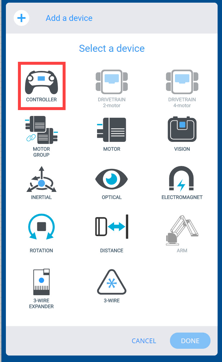

VEXcode V5 ierīču izvēlne pēc tam, kad ir atlasīta poga Pievienot ierīci. Kontroliera opcija ir iezīmēta.

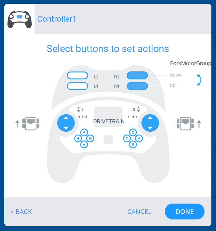

V5 kontrolieri var konfigurēt, lai vadītu Moby, kā arī kontrolētu Forks.
Lai iegūtu vispārīgu informāciju par kontroliera konfigurēšanu, izpildiet šajā rakstā darbības no VEX bibliotēkas
VEXcode V5 ierīces izvēlne ar atvērtām kontrollera opcijām, kur var mainīt vadīklas. Kursorsviras ir iestatītas Tank Drive konfigurācijā, un R plecu pogas ir iestatītas dakšas motoru grupas vadībai.
Jebkuru pults pogu grupu var izmantot, lai vadītu Moby's Forks.
piezīme: Moby's Forks vispirms ir jākonfigurē pirms kontrollera konfigurēšanas.

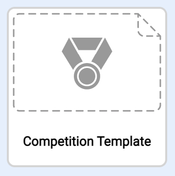

VEXcode V5 konkursa veidnes projekta sīktēls.
Atcerieties, ja plānojat aizvest Mobiju uz sacensībām, viņi izmantos lauka kontroles sistēmu.
Jums būs jāizveido savs projekts, izmantojot konkursa veidnes paraugprojektu.
Lai iegūtu papildinformāciju par piemēru projektu izmantošanu, skatiet šos rakstus no VEX bibliotēkas:

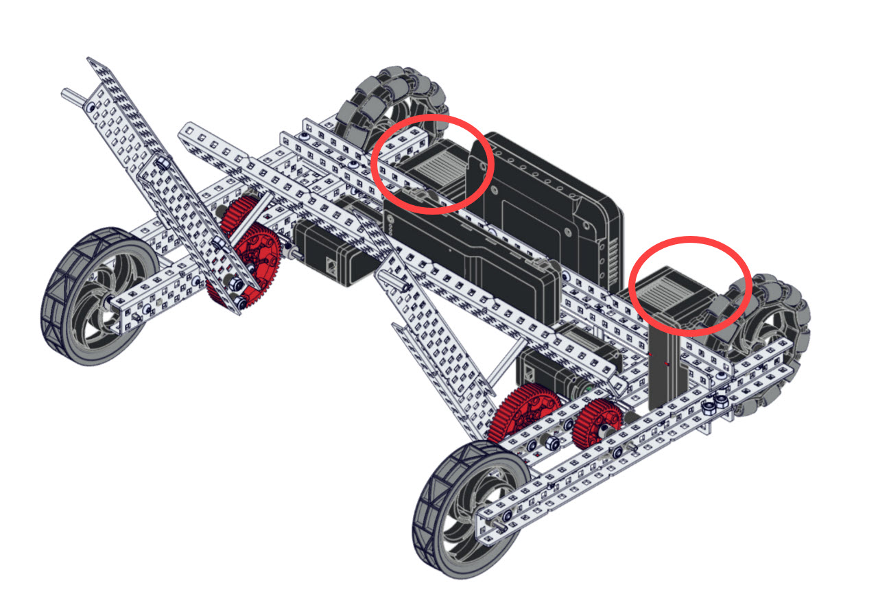

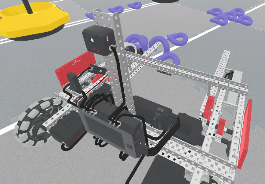

Mobija konstrukcijas skats leņķī, lai izceltu tās sensorus un parādītu, ka tai ir vieta vēl sensoriem.
Mobys šasija ir izstrādāta, lai viegli pievienotu jebkuru no V5 sensoriem. Tipping Point spēles robotu noteikumi pieļauj līdz pat 8 motoriem, kā arī pneimatiku. Tas ļauj daudz pielāgot jūsu Moby Hero Bot.
Lai iegūtu papildinformāciju par V5 sensoriem, šo VEX bibliotēkas sadaļu.
