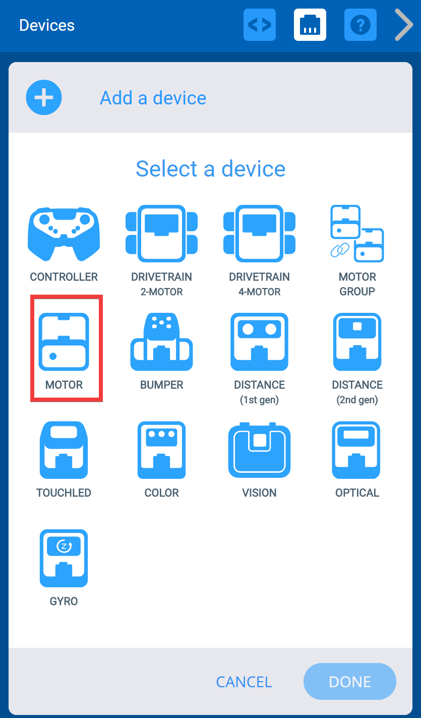

VEXcode IQ ierīču izvēlne pēc tam, kad ir atlasīta poga Pievienot ierīci. Motora opcija ir iezīmēta.
Izvēlieties "Motors".

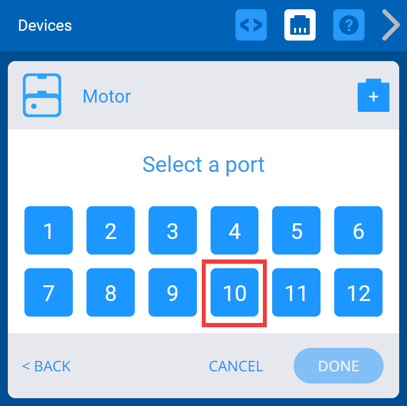

VEXcode IQ Atlasiet porta izvēlni, kurā var atlasīt konkrēto viedmotora portu. 10. porta numurs ir iezīmēts.
Izvēlieties savam motoram vajadzīgo porta numuru. Šajā piemērā savam Arm Motor atlasiet portu 10.

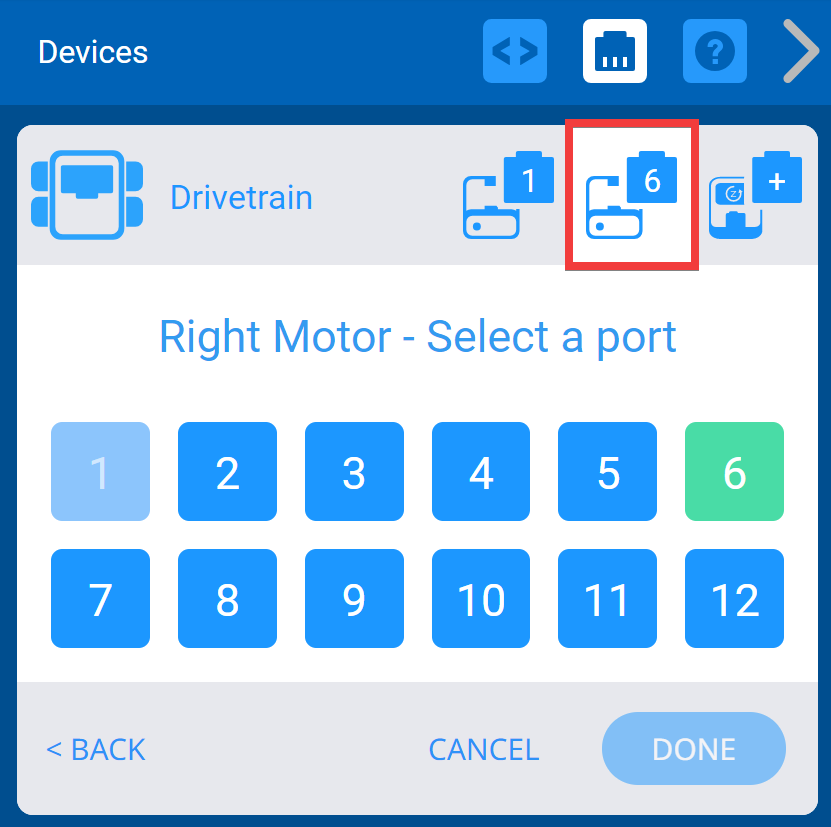

VEXcode IQ ierīču izvēlne pēc tam, kad ir atlasīta pievienošanas opcija “2. piedziņas motors”. Izvēlnē ir redzamas kreisā motora pieslēgvietas opcijas, un ir atlasīts 1. pieslēgvietas numurs.Pēc tam izvēlnē tiek parādītas labā motora pieslēgvietas opcijas, un ir atlasīts pieslēgvietas numurs 6.
Izvēlieties vajadzīgos portu numurus saviem kreisajiem un labajiem motoriem. Šajā piemērā mēs atlasīsim 1. portu kreisajam motoram un 6. portu labajam motoram. Porti, kas jau ir konfigurēti citām ierīcēm, nebūs pieejami. 2. ports tiek parādīts pelēkā krāsā kā porta piemērs, kas nav pieejams.

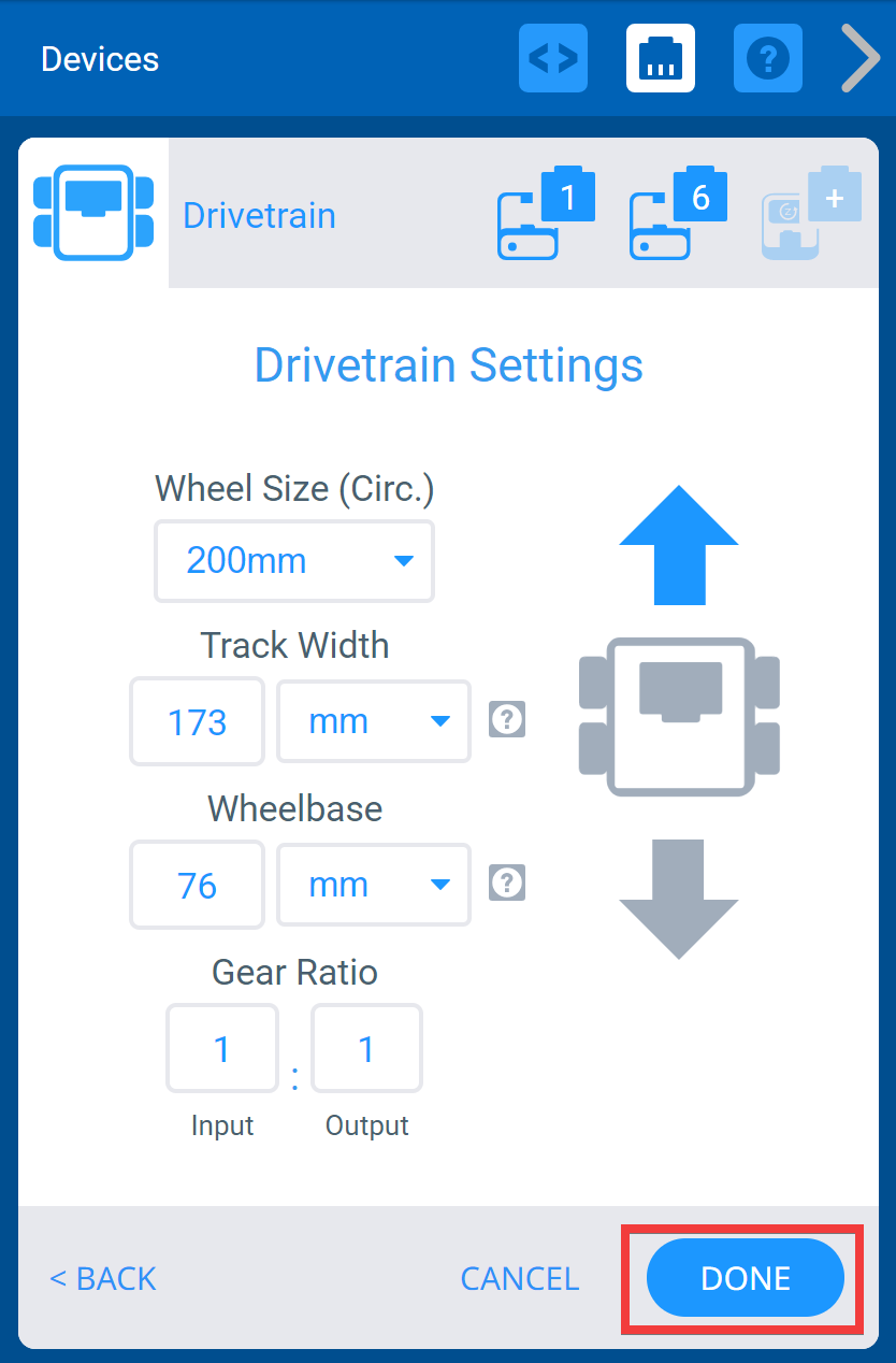

VEXcode IQ ierīču izvēlne pēc piedziņas portu atlasīšanas un piedziņas iestatījumu ekrāna redzamības. Zemāk ir iezīmēta poga Gatavs.
Kad piedziņas sistēma ir konfigurēta, atlasiet “Gatavs”, lai iesniegtu ierīci konfigurācijai, vai “Atcelt”, lai atgrieztos izvēlnē Devices. Atstājiet piedziņas iestatījumus tādus, kādi tie ir, ja vien nevēlaties tos vēl vairāk pielāgot.

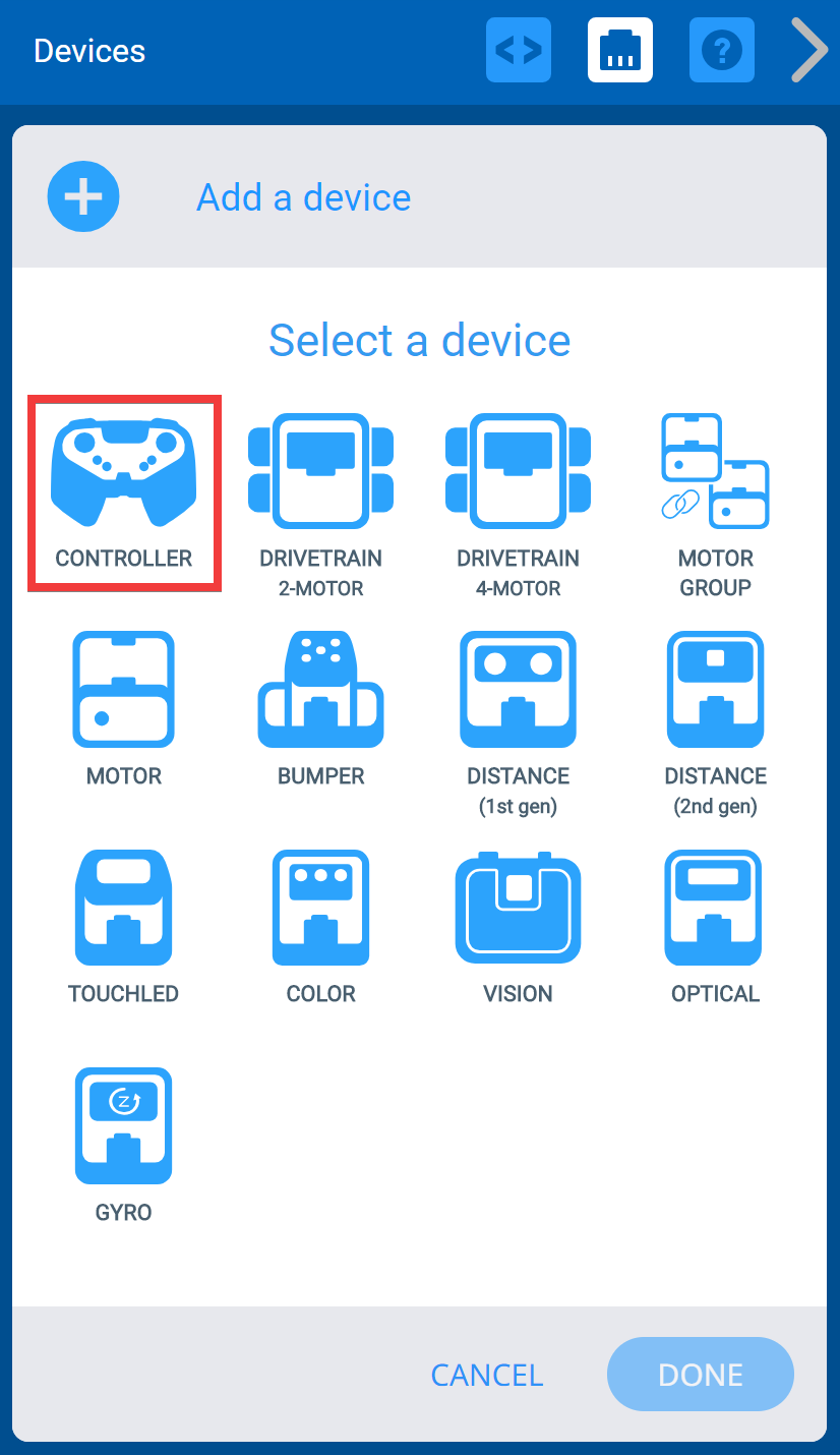

Kontrolieri tagad var pievienot konfigurācijai pēc tam, kad ir konfigurēti atsevišķi motori un piedziņas sistēma.
Kontrollera pievienošana
VEXcode IQ rīkjosla ar iezīmētu ierīču ikonu starp koda skatītāja un palīdzības ikonām.
Lai konfigurētu kontrolieri, atlasiet pogu Ierīces, lai atvērtu logu Ierīces, ja tas vēl nav atvērts.
VEXcode IQ ierīču izvēlne ar atlasītu pogu Pievienot ierīci.
Atlasiet “Pievienot ierīci”.
VEXcode IQ ierīču izvēlne pēc tam, kad ir atlasīta poga Pievienot ierīci. Kontroliera opcija ir iezīmēta.
Izvēlieties "Controller".
Tagad, kad kontrolieris ir pievienots robota konfigurācijai, Arm un Claw motorus tagad var piešķirt kontroliera pogām un piedziņu var piešķirt kontroliera kursorsvirām.

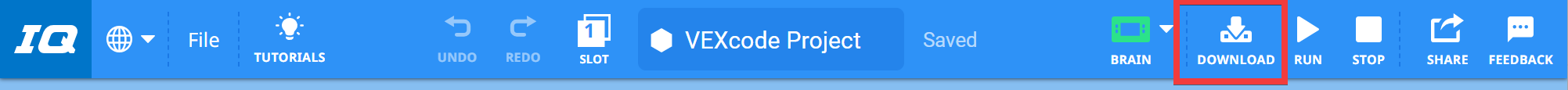

VEXcode IQ rīkjosla ar iezīmētu lejupielādes ikonu starp smadzeņu un palaišanas ikonām.
Atlasiet Lejupielādēt, lai lejupielādētu projektu Brain izvēlētajā slotā.

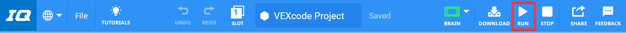

VEXcode IQ rīkjosla ar iezīmētu ikonu “Palaist” starp ikonām “Lejupielādēt” un “Apturēt”.
Atlasiet Palaist, lai sāktu projektu, kamēr robots joprojām ir savienots ar datoru.
