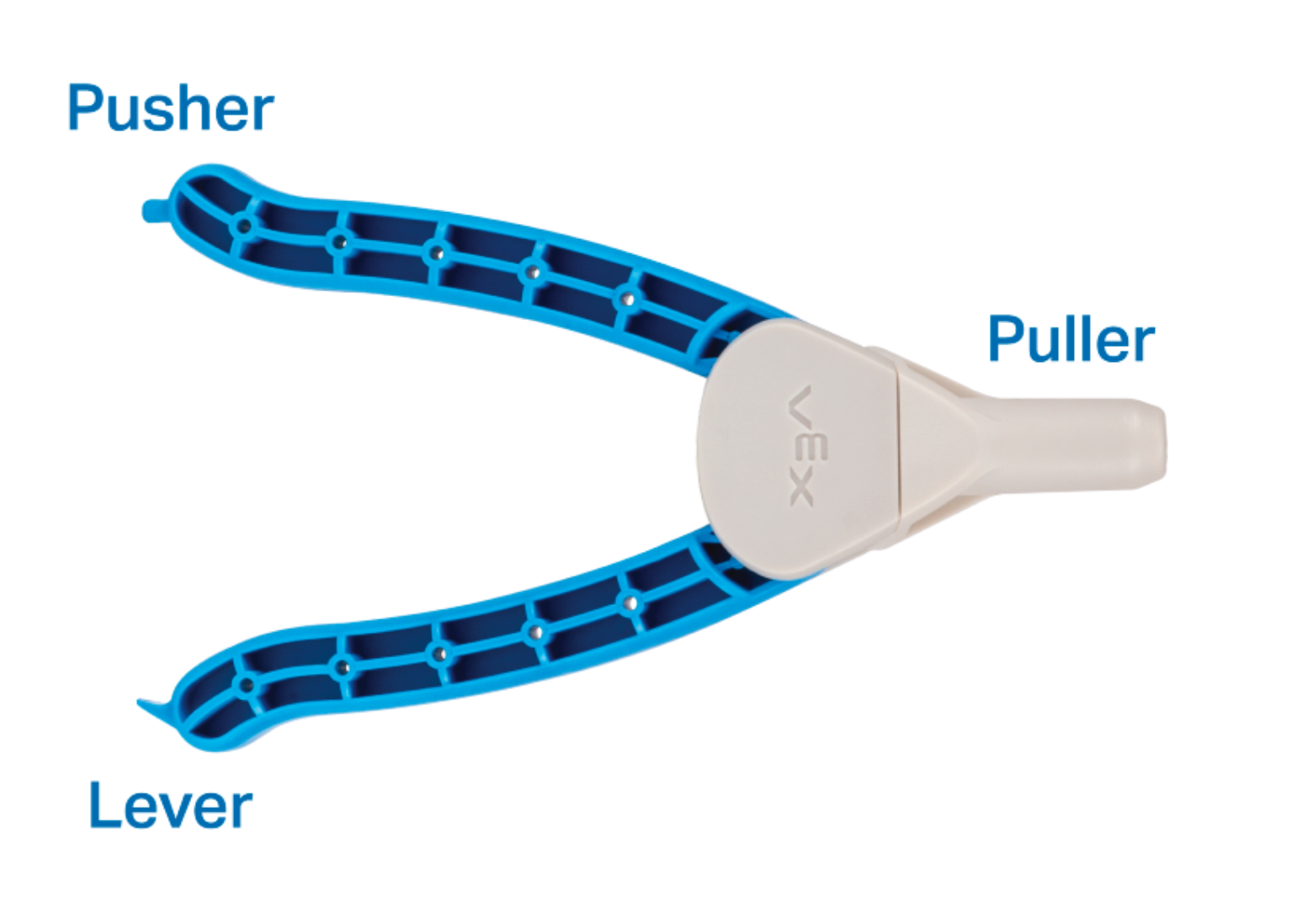

VEX Pin Tool
VEX tapu instrumenta diagramma, kur vidū esošais punkts ir apzīmēts kā vilkējs, viena roktura gals ir apzīmēts kā stūmējs un otrs rokturis ir apzīmēts kā svira.

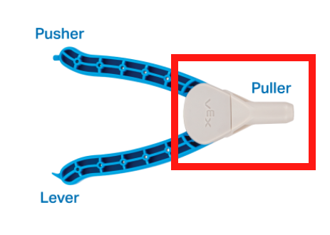

VEX tapu rīka diagramma, kurā sarkanā lodziņā ir iezīmēta vilkšanas funkcija.
VEX Pin Tool ir vairākas funkcijas, kuras var izmantot, lai atvieglotu izjaukšanu. Izvilcēju var izmantot, vienkārši novietojot instrumentu virs nevēlamās tapas, saspiežot rokturus un izvelkot tapu.
