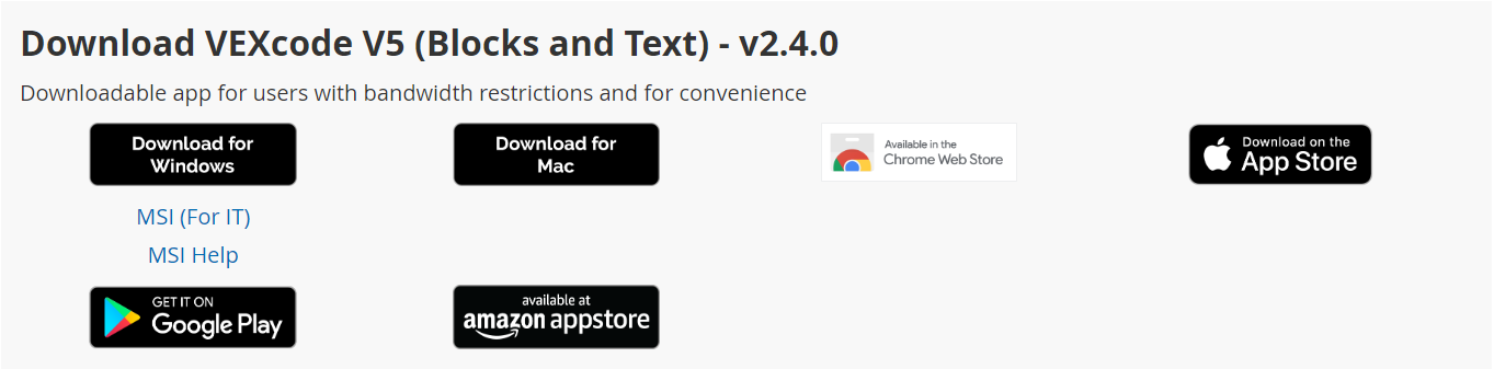

VEXcode V5 다운로드 페이지는 Chrome 웹 스토어, Windows, Mac, Apple App Store, Google Play 및 Amazon 앱스토어를 포함한 다양한 플랫폼용 다운로드 옵션을 제공합니다.
먼저 VEXcode V5 버전이 2.4.0 이상인지 확인하세요. 다운로드한 VEXcode 버전을 업데이트하려면 새 버전이 출시되었을 때 애플리케이션을 열면 최신 버전으로 업데이트하라는 메시지가 표시됩니다. codev5.vex.com 에서 발견된 웹 애플리케이션은 항상 최신 버전으로 업데이트되어 있습니다.

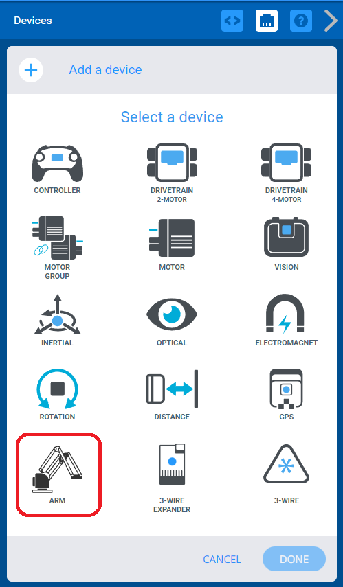

'장치 추가'를 선택하고, 아직 추가되지 않은 경우 '장착'을 선택하세요.
'Arm' 추가, 이름 변경 및 삭제에 대한 자세한 내용은 VEX 라이브러리에서 이 문서를 참조하세요.

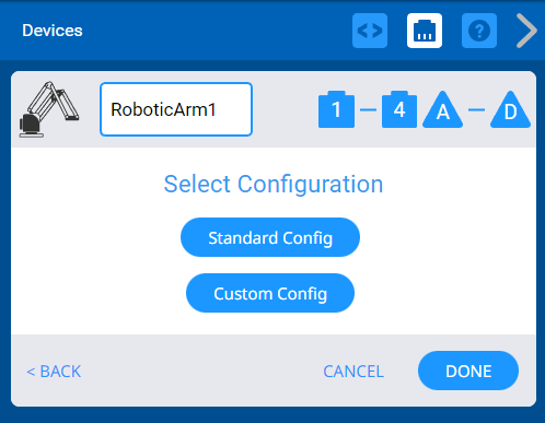

구성 선택 메뉴가 표시되며, 표준 구성과 사용자 지정 구성이라는 두 가지 옵션이 있습니다.

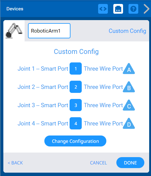

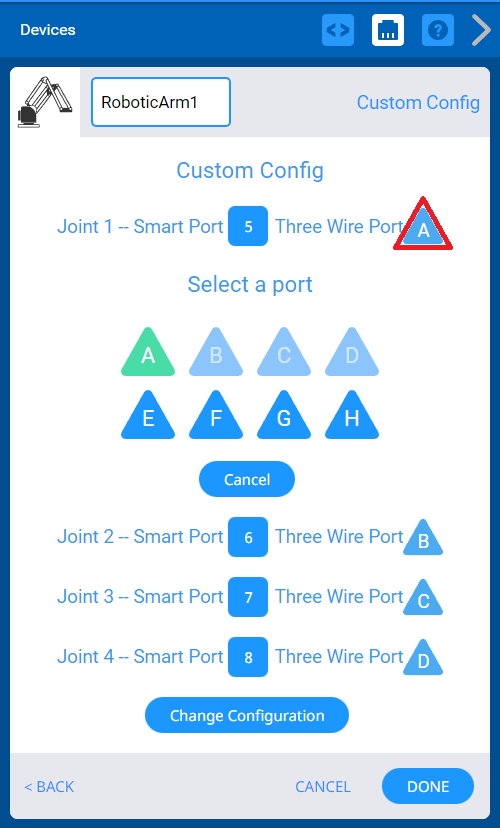

'사용자 지정 구성' 옵션을 선택하면 암 구성 메뉴가 나타나고, 네 개의 관절 각각에 사용자 지정 포트 구성을 할당할 수 있는 메뉴가 표시됩니다.
'Custom Config'를 선택하면 왼쪽 화면이 나타납니다. 이제 각 조인트가 사용할 포트를 변경할 수 있습니다.

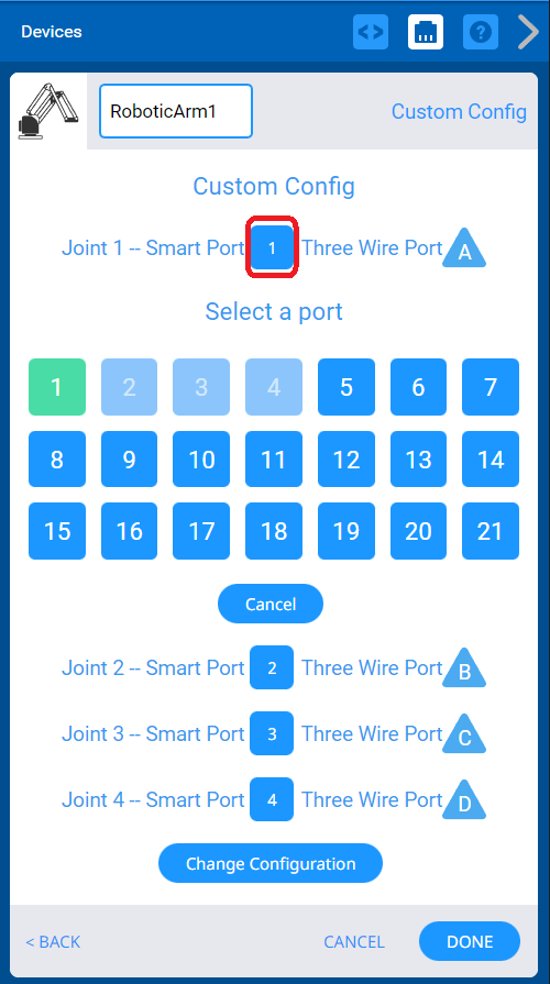

사용자 지정 구성 옵션을 선택한 후 나타나는 구성 메뉴입니다. '포트 선택' 메뉴에서 포트 1이 선택되었습니다.
왼쪽 이미지에서는 포트 1이 선택되어 '포트 선택' 메뉴가 나타납니다. 장치 메뉴에 따라 현재 사용 중이 아닌 번호가 매겨진 포트를 선택할 수 있습니다.
사용자 지정 구성 옵션을 선택한 후 나타나는 구성 메뉴입니다. '항구 선택' 메뉴에서 A항이 선택되었습니다.

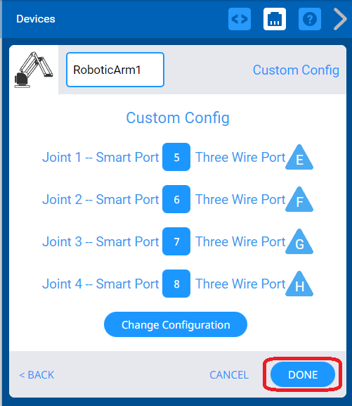

이 메뉴에서 포트를 선택하면 선택한 항목에 해당 포트가 할당됩니다(조인트 1이 이제 Smart Port 5를 사용하는 방식에 유의하십시오). Three Wires에서 사용되는 포트를 변경하려면 동일한 프로세스가 수행됩니다.
아래 그림에서 '완료' 버튼이 강조 표시된 상태로 구성 메뉴가 나타납니다.
원하는 포트로 구성을 완료하려면 사용자 정의 구성 단계를 반복하세요. 선택을 마친 후 '완료'를 선택하여 Arm을 VEXcode에 추가하세요. 필요한 경우 돌아가서 포트를 변경할 수 있습니다.

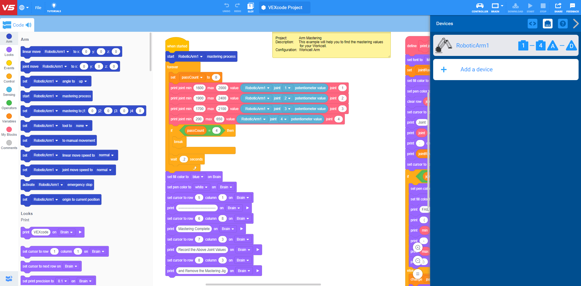

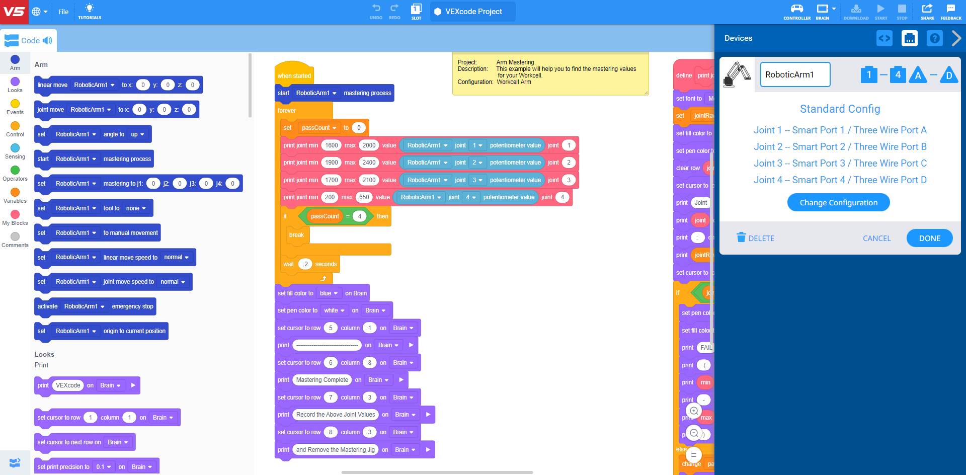

VEXcode V5에서 예제 프로젝트가 열려 있고 작업 공간에 블록 코드가 표시되어 있습니다. 장치 메뉴가 열려 있는 것은 예제 프로젝트에 Arm 장치가 추가되었음을 보여줍니다.
예제 프로젝트를 다운로드하거나 과거 프로젝트를 열 때 '표준 구성'이 기본값이라는 점을 알아두는 것이 중요합니다.
VEXcode V5에서 예제 프로젝트가 열려 있고 장치 메뉴가 열려 있는 상태로, 추가된 Arm이 표준 구성으로 설정되어 있음을 보여줍니다.
기본 '표준 구성'에서 구성을 변경하려면 위의 단계를 사용하면 됩니다.
