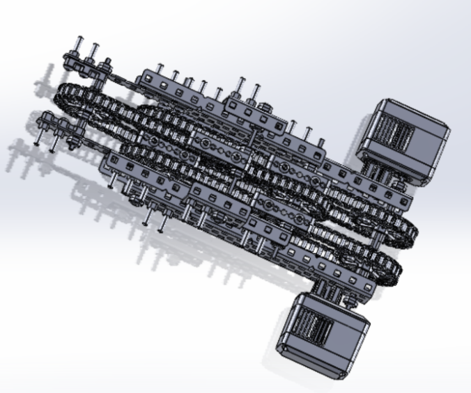

이 3D 모형은 스프로킷이 메커니즘에 어떻게 사용될 수 있는지 보여주는 예시입니다.
이 특정 설계에서는 두 모터가 동일한 체인 및 스프로킷 시스템을 공유합니다. 이는 모터들의 힘을 하나로 묶어 더 큰 출력을 가능하게 합니다.
이는 무거운 물체나 여러 개의 물체를 들어 올리거나 구동계 설계의 토크를 증가시키는 데 사용할 수 있습니다.

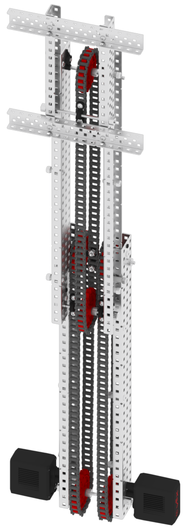

고강도 스프라켓 부품을 활용한 V5 캐스케이딩 리프트 구성 다이어그램입니다.
V5 캐스케이딩 리프트 은 고강도 체인과 스프라켓을 사용합니다.

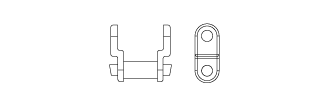

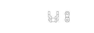

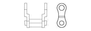

체인 이미지 표준 스프라켓과 체인 키트에 포함된 체인 링크 조각의 다이어그램입니다. 6P 스프라켓 키트와 함께 사용해야 하는 체인 링크 조각의 다이어그램입니다. 고강도 스프라켓 및 체인 키트에 포함된 체인 링크 조각의 다이어그램입니다.
제품 번호 276-2166 228-4983 276-2172

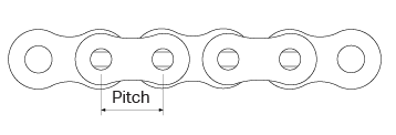

밀리미터(mm) 및 인치(in, ") 단위의 피치 크기
체인 링크 조각의 피치 크기가 한 연결 핀에서 다음 연결 핀까지의 체인 조각 길이에 따라 측정된다는 것을 보여주는 다이어그램입니다.
3.75mm / 0.148" 6.35mm / 0.250" 9.79mm / 0.385"
