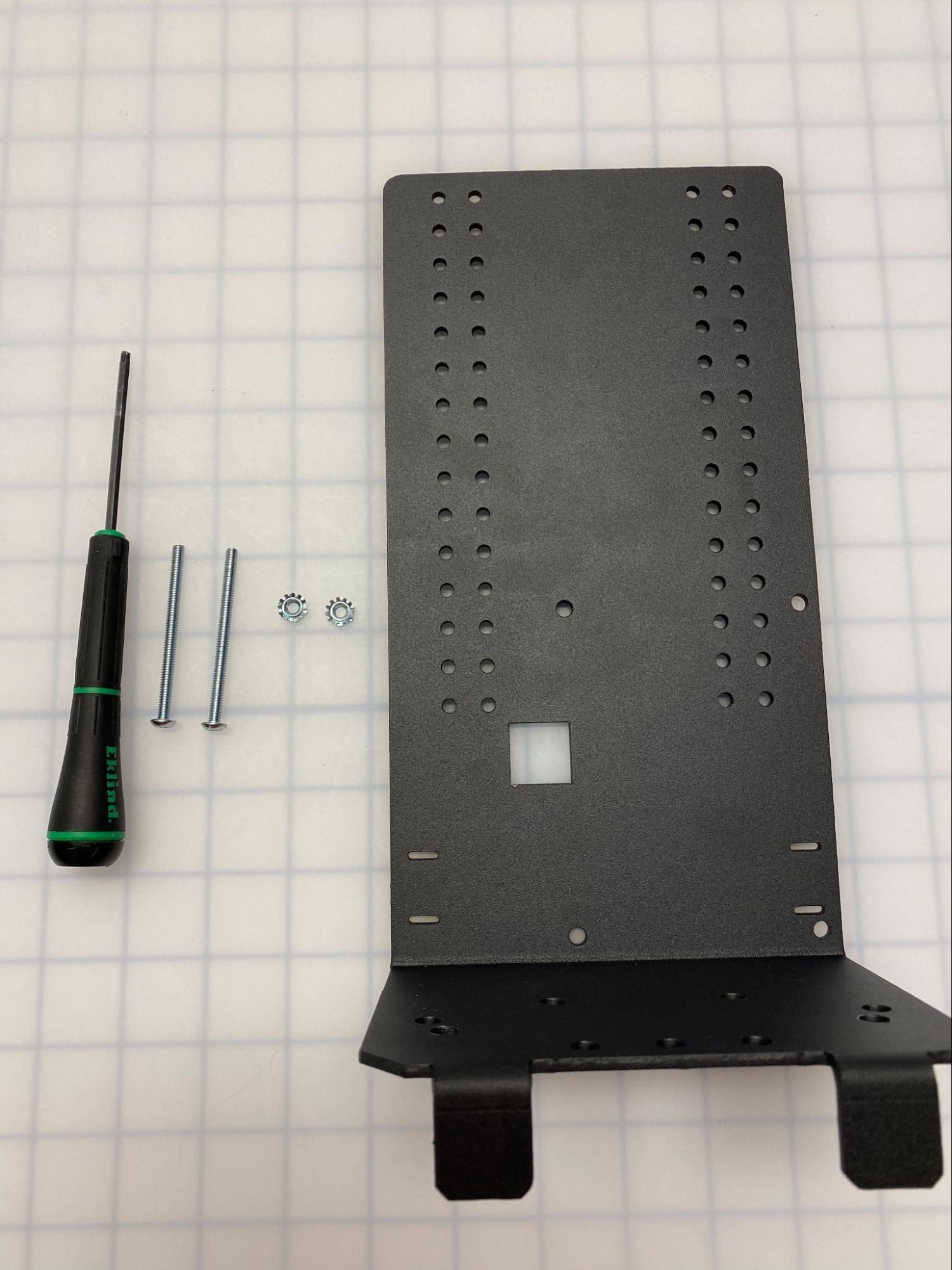

1. 스탠드를 장착하기 위한 하드웨어를 모으십시오.
휴대용 현장 하드웨어에 현장 모니터 스탠드를 장착하려면 다음이 필요합니다.
  • 스타 드라이브 나사 8-32 x 2.25" - 수량 2
  • Nylock 너트 - 수량 2
  • T15 드라이버

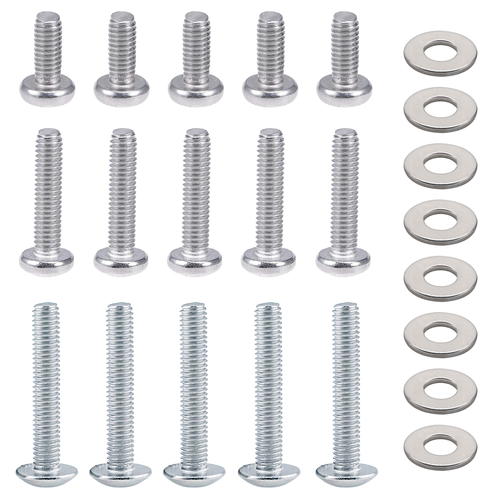

2. 모니터 장착을 위한 하드웨어를 준비하세요.
현장 모니터 스탠드 하드웨어에 모니터를 장착하려면 다음이 필요합니다.
  • 표준화된 VESA 모니터 장착 하드웨어
  • 나사, M4 x 0.7 x 10mm - 수량 5
  • 나사, M4 x 0.7 x 18mm - 수량 5
  • 나사, M4 x 0.7 x 25mm - 수량 5
  • 스페이서 - 수량 8
  • 십자 드라이버

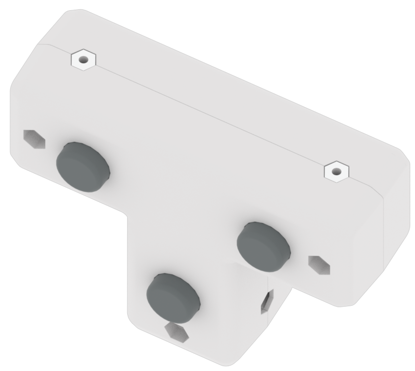

  • 현장 모니터 스탠드는 T 커넥터를 사용하여 모서리나 가장자리에 부착할 수 있습니다.
V5에서 경쟁 로봇을 설계하는 과정을 보여주는 흐름도로, 효과적인 로봇 개발을 위한 주요 단계와 결정 사항을 강조하고 있습니다.

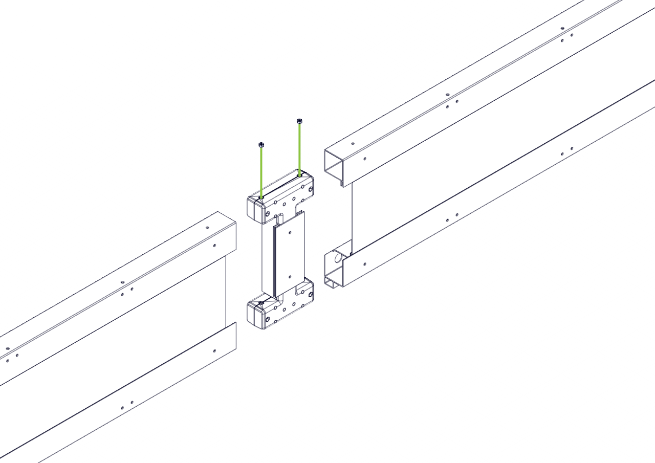

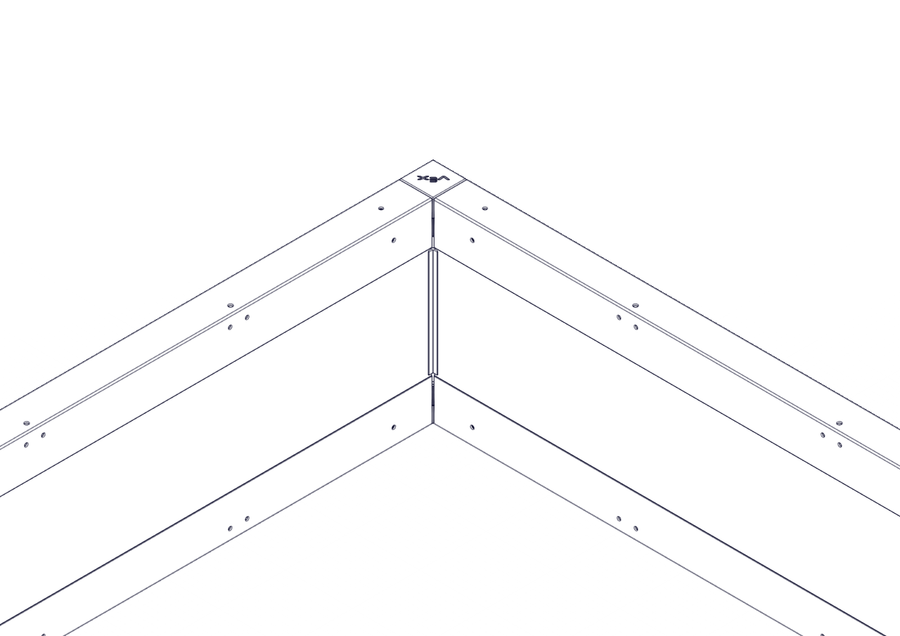

4. 위치가 결정되면 나이록 너트를 모서리 커넥터나 T 커넥터의 너트 포켓에 넣습니다.
  • 이렇게 하려면 커넥터의 돌출부를 풀어 너트 포켓을 노출시키십시오.
V5 경쟁 로봇의 조립 과정을 보여주는 다이어그램으로, 로봇 경쟁에서 최적의 성능을 발휘하기 위한 주요 구성 요소와 연결 부분을 강조하고 있습니다.
참고: 나이록 너트가 올바른 방향으로 삽입되었는지 확인하십시오.
V5 경쟁 로봇의 조립 과정을 보여주는 다이어그램으로, 로봇 경쟁에서 최적의 성능을 발휘하기 위한 주요 구성 요소와 연결 부분을 강조하고 있습니다.V5 경쟁 로봇 조립 공정의 5.2단계를 설명하는 다이어그램으로, 주요 구성 요소와 최적의 성능을 위한 배열을 자세히 설명합니다.
VEX Robotics 문서의 5.3단계 스크린샷. 경쟁 로봇의 조립 과정을 보여주며, 경쟁을 위해 로봇을 조립하고 구성하는 데 필요한 주요 구성 요소와 지침을 강조 표시합니다.V5 카테고리 설명의 5.4단계를 보여주는 스크린샷으로, 경쟁 로봇의 조립이나 구성에 초점을 맞추고 있으며, 효과적인 로봇 설계를 위한 라벨이 붙은 구성 요소와 지침이 포함되어 있습니다.

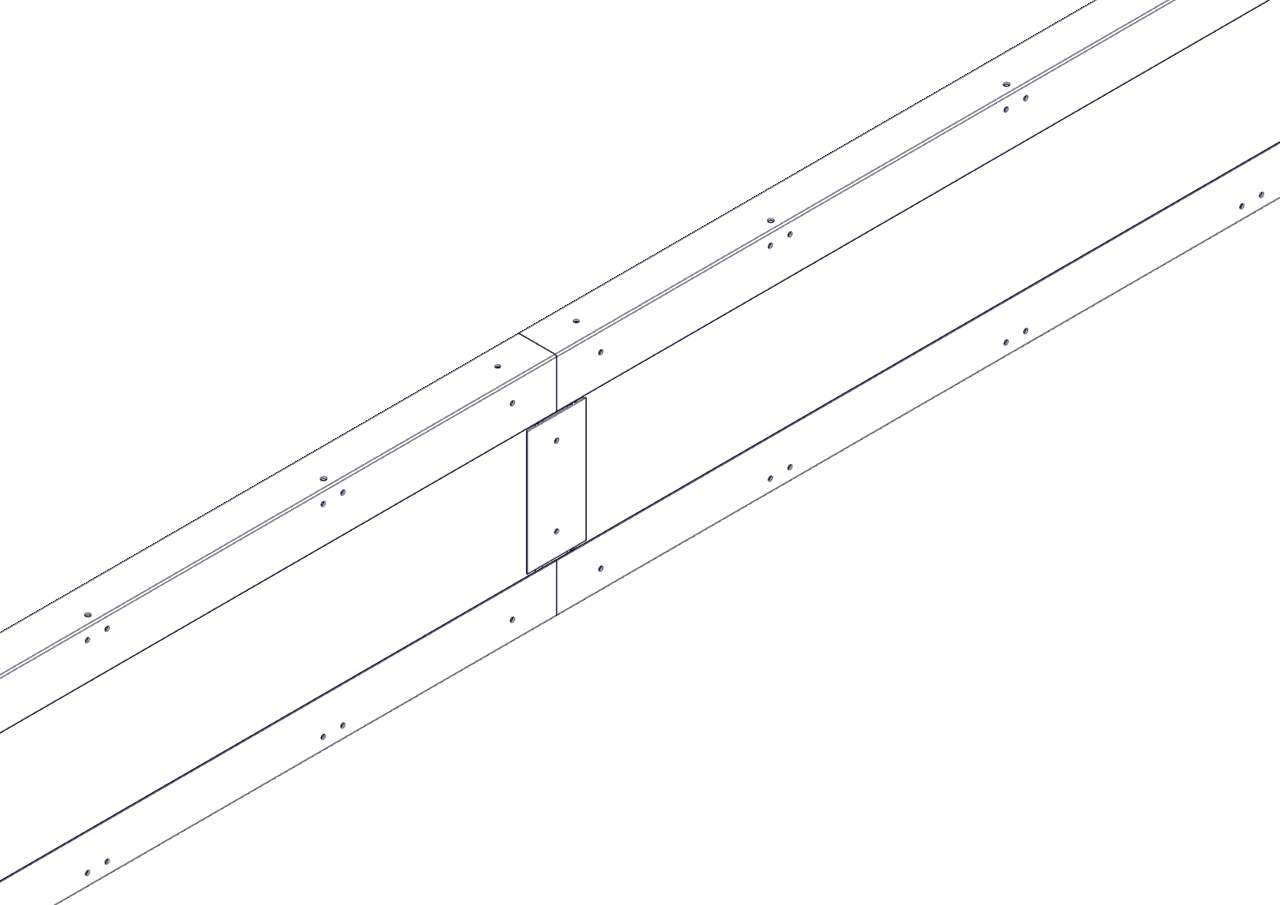

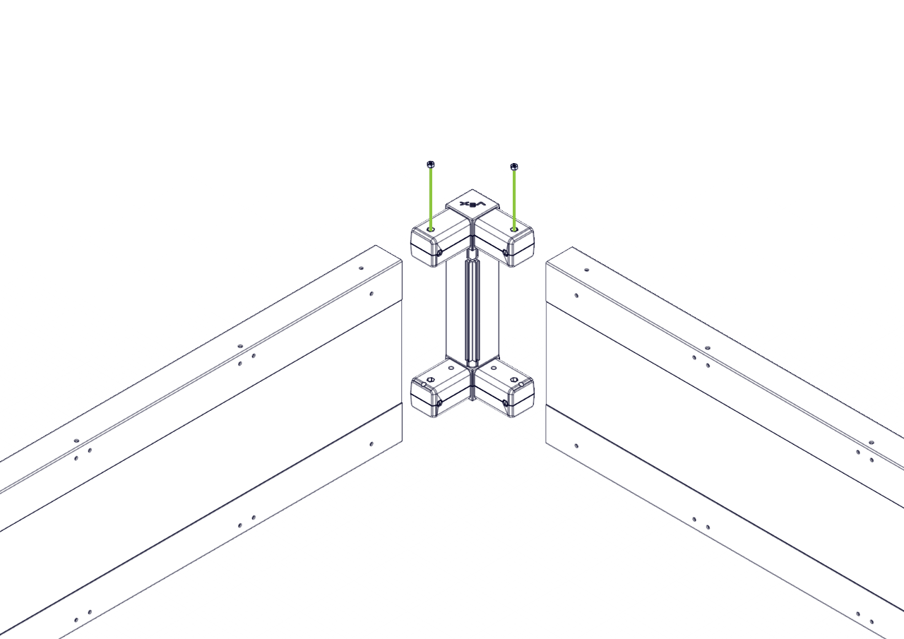

5. 돌출부를 커넥터에 다시 연결합니다.
  • 너트가 너트 포켓 안에 있는지 확인하십시오.
V5 카테고리 설명의 경쟁 로봇 섹션에 포함된 경쟁 로봇의 조립 과정을 보여주는 다이어그램으로, 주요 구성 요소와 그 배열을 강조하고 있습니다.V5 카테고리 설명의 6.2단계를 보여주는 경쟁 로봇 설계 과정의 스크린샷으로, 경쟁 로봇을 제작하기 위한 주요 구성 요소와 조립 지침을 보여줍니다.V5에서 경쟁 로봇을 구성하는 과정을 보여주는 흐름도로, 최적의 설정과 성능을 위한 단계와 결정 사항을 자세히 설명합니다.V5 시스템에서 경쟁 로봇을 구성하는 단계를 보여주는 흐름도로, 설정 및 작동에 관련된 주요 구성 요소와 프로세스를 강조하고 있습니다.

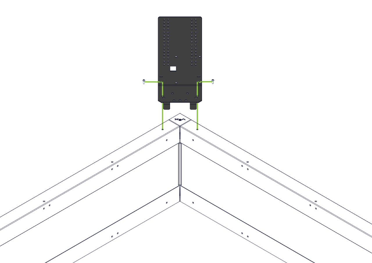

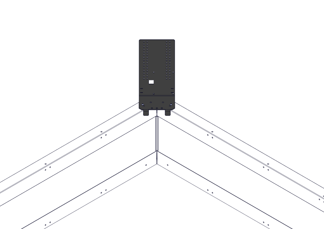

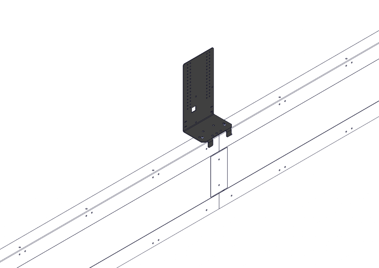

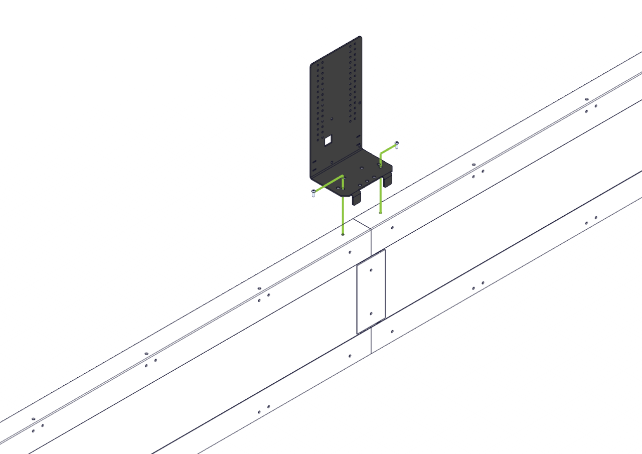

6. 필드 모니터 스탠드를 돌출부에 놓습니다.
  • 2개의 별형 드라이브 나사를 사용하여 스탠드를 부착합니다.
  • 나사가 완전히 조여졌고 현장 모니터 스탠드가 안전한지 확인하십시오.

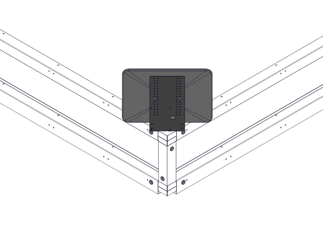

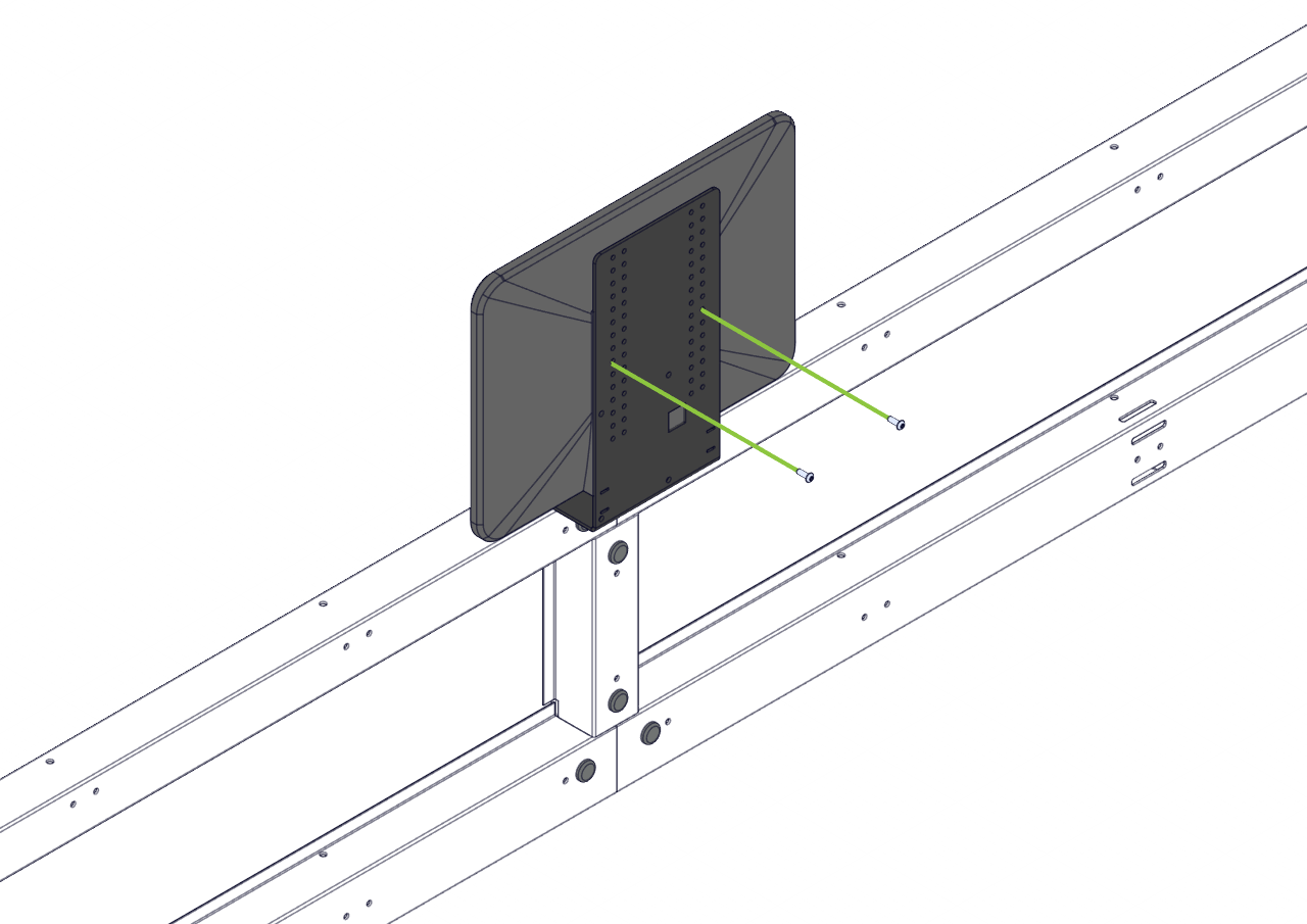

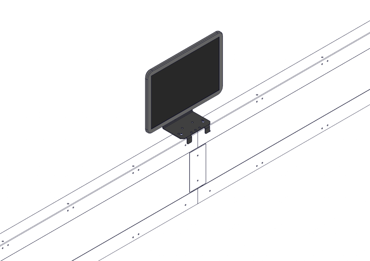

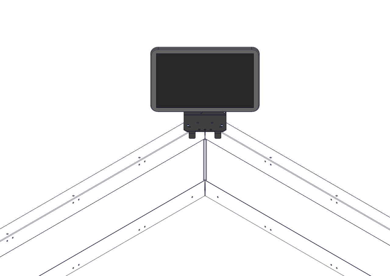

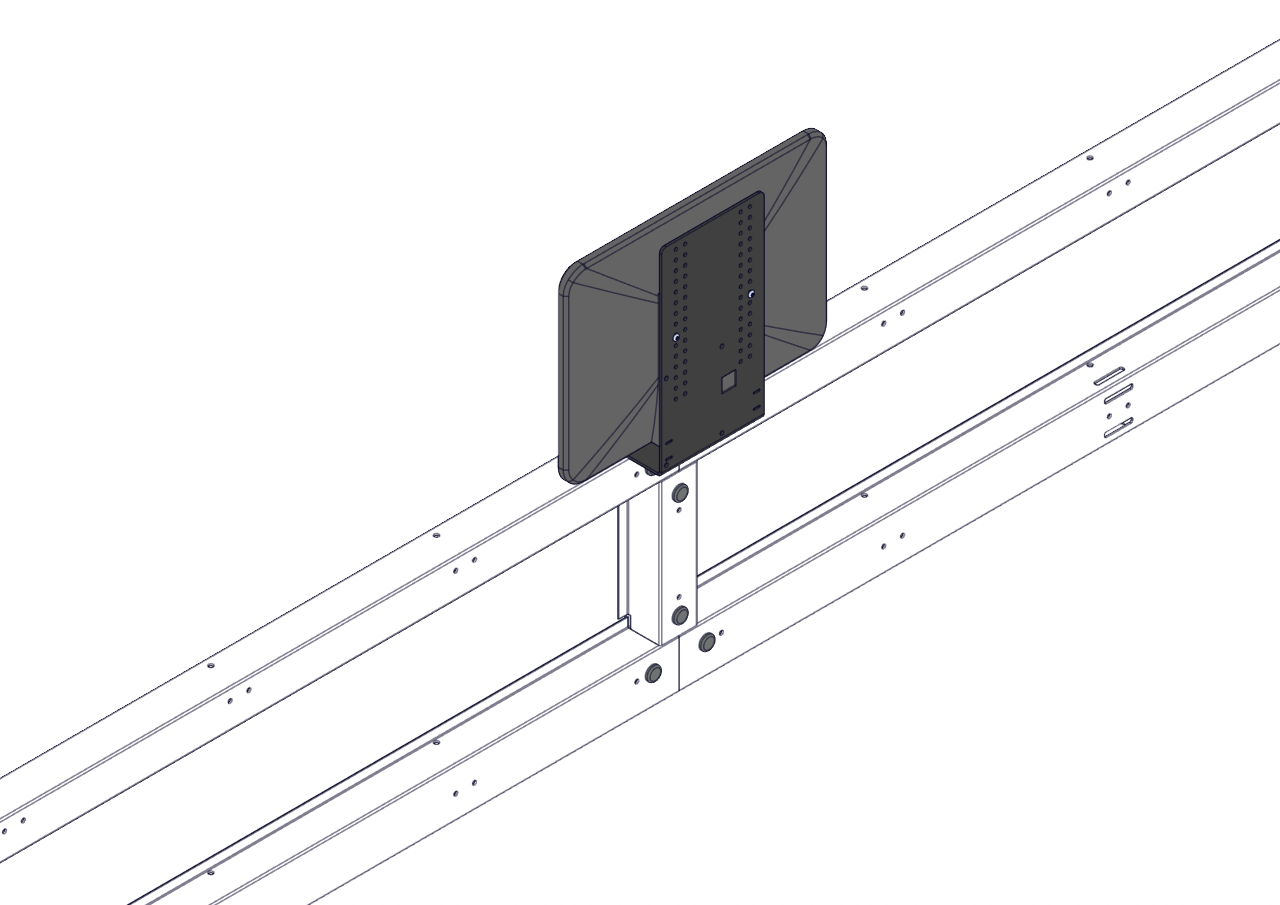

7. 표준화된 VESA 모니터 장착 하드웨어를 사용하여 모니터를 필드 모니터 스탠드에 부착합니다.
  • 모니터는 현장을 향해야 합니다.
  • 이 이미지에 표시된 것처럼 필드 측면이나 모서리에 모니터를 부착할 수 있습니다.
